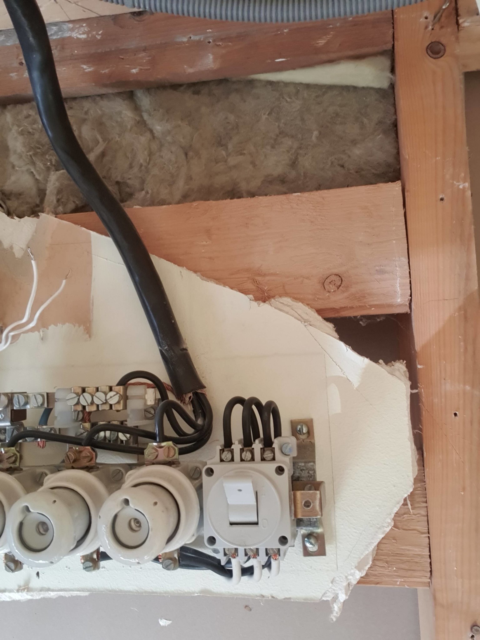

Kommer en elektriker till mig i veckan och byter min central, jag har en tjock svart kabel ifrån central till en undercentral vid värmepanna och nu när jag renoverar så vill jag dölja så mycket kablar som möjligt, får jag lägga befintlig kabel i ett vp rör I det rummet jag renoverar? Om det nu får plats i ett 20 rör ?
Det ser ut att vara minst 40 mm2 kabelarea, avspärrat med 16 a. Om jag ej får plats hade jag fått byta till en 2,5 mm2 ?. Jag vill förbereda rör och allt tills elektrikern kommer. (Obs en stor elfirma så har ingen direktkontakt med den som skall hit).
Mvh christian
  • Tjock svart kabel och elektrisk undercentral med säkringar och uttag mot en delvis isolerad vägg.
