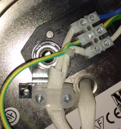

fick en ny tak(badrums)lampa i julklapp men blev lite fundersam ang vit färg på en (av tre) kablar
när jag plockade bort den gamla. Huset är byggt 1999/2000 om det går att koppla färgerna till detta.
Kan man tro på följande inkoppling blå(N) och vit(L) eller kan det vara tvärtom?
Instruktion till lampan.
Det ser bra ut. :)
//Patrik (Elektriker)
I praktiken spelar det ingen roll hur du kopplar fas/nolla på en vanlig lampa. Det funkar på samma sätt som då man kopplar in en vanlig stickpropp, dvs det spelar ingen roll åt vilket håll man sätter den.
Och den vita är tändtråd, dvs fas mellan lampa och brytaren.
