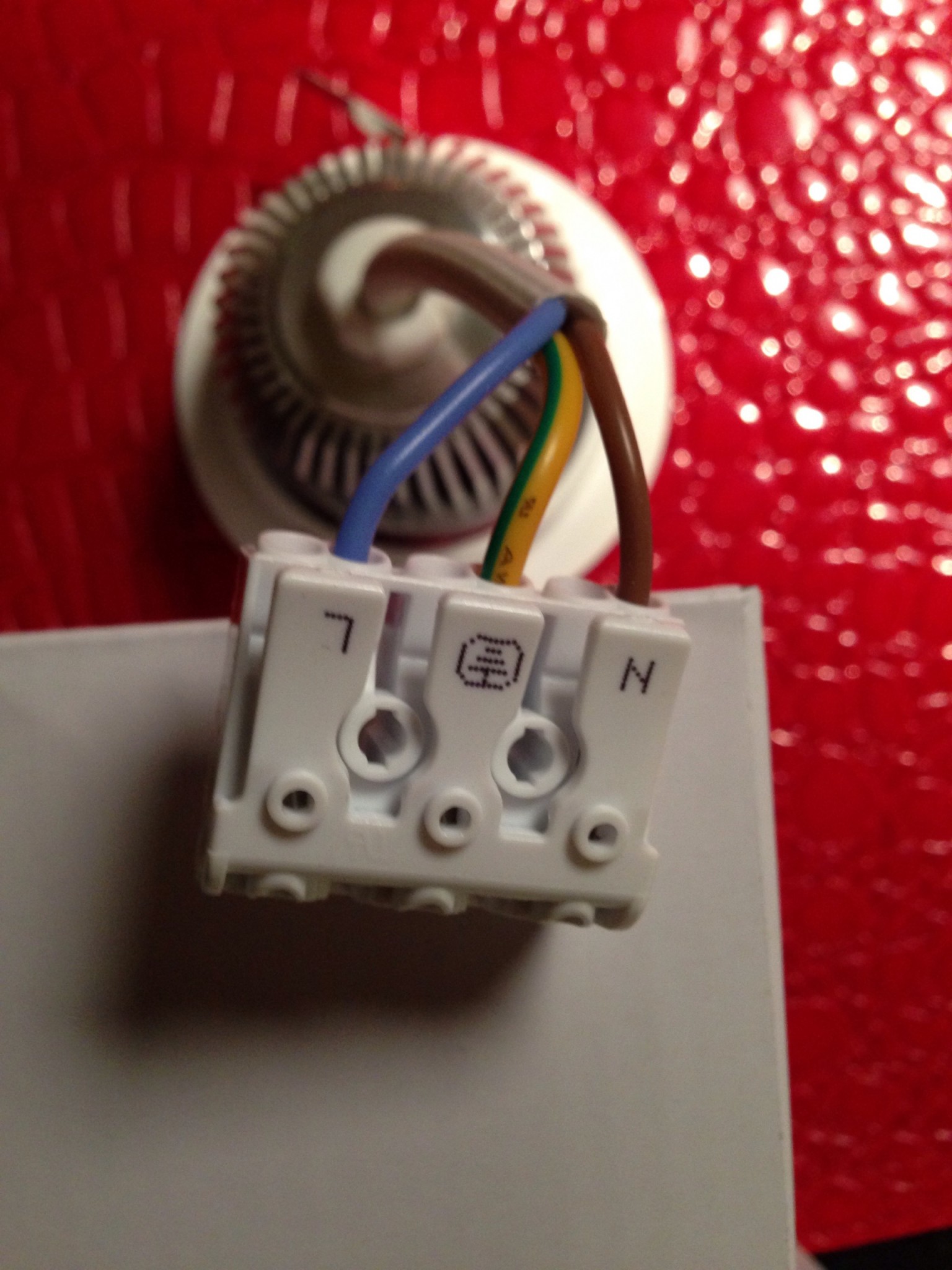

Har köpt led downlights från Kina.
220v dimbara
Någon som vet hur det kopplas där?
Kinakoppling:
Blå=Fas
Brun=nolla
Gul/grön=jord
Ska det vara så eller ska jag skifta?
Spelar ingen roll bara du kopplar jorden rätt, om det nu ska vara jord inkopplat.
Annars är standard brun=fas,blå=nolla,gul/grön=jord.

Så här är det kopplat när dom kom
