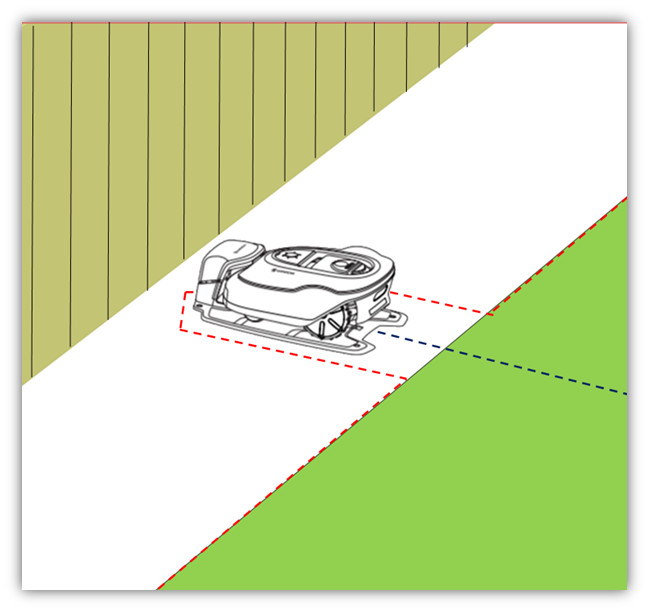

Min efterlängtade Gardena Smart Life 1000 har just anlänt från Sverige och nu är det dags att få kablar och laddare på plats.
Bruksanvisningen är lite "luddigt" skriven i vissa avsnitt och första frågan som dyker upp är avgr.kablarnas dragning närmast laddstationen. Enligt bilderna i anvisningen läggs kablarna vinkelrätt ut från sidorna,
Skiss över installation av Gardena Smart Life 1000 laddstation med kabeldragning längs betongplatta och gräsmatta.
men jag vill placera laddstationen nära husväggen på betongplattan som går runt huset och det betyder en meter in från gräset. Alltså behöver kablarna dras enl.bild nedan. Fungerar det eller måste jag följa brusanvisningen?

Jag har i princip likadan dragning på min Husqvarna 310 och det går bra så det borde funka. Ställ in längre backsträcka så den verkligen kommer en bit bak innan den börjar svänga runt.
