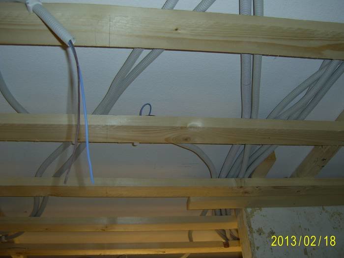

Håller på att renovera köket och hade först inte tänkt göra några förändringar i elen.
Men kom på att de där urtagen som sitter på väggen mellan bänkskiva och överskåp är ju inte så kul.
tänker mig att hörnuttag blir diskretare och då blir samtidigt enklare att kakla, det är putsad lersten så inte så kul att dra nya rör.
så min fråga är, kan man lägga rör i glespanelen i taket och sätta utanpåliggande dosor mellan överskåp och tak? Där blir ett gap på ca 110-120 mm. Och sedan dra kabel från dem bakom överskåpen till uttag och belysning under skåpen?
Jag har ännu inte satt upp innertaket och centralen sitter bakom ena köksväggen så den går att nå ganska lätt.
Tacksam för tips.

Eller lägg VP/slang om där är plats till den.Z zwanzig skrev:
Skall du sänka taket så kan man lägga all el på glespanelen.
Glöm in att klamra rören med jämna mellanrum 0,5-1m eller buntband i knippen.
Lite spottar eller ljus-ytor i taket kanske.
