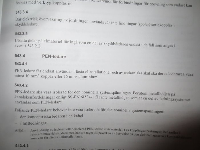

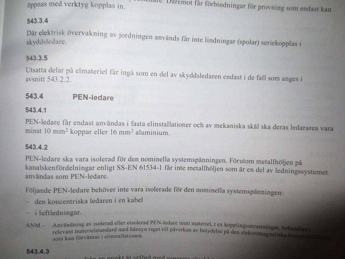

Kan det vara tydligare.
Källa SS 436 40 00, utg 2
PEN ledare minst 10mm2 cu
