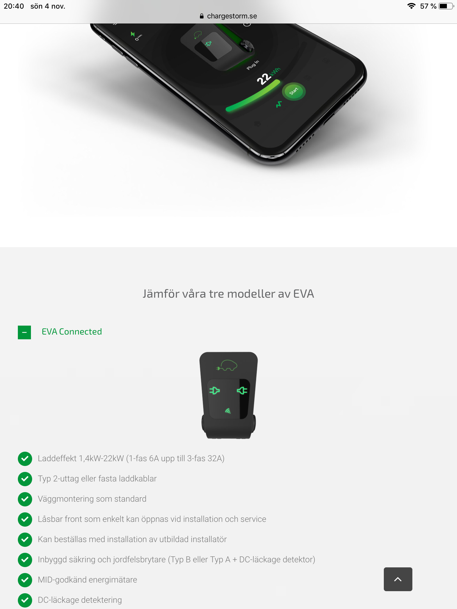

Till våren ska jag sätta in en undercentral i garaget. Denna ska förutom vanliga uttag, 3fas och belysning serva en laddbox för 2 elbilar (upp till 22KW står det på specen för laddboxen).
Behöver nu dra en kabel från huset, ca 25m. Har ett gult 50mm skyddsrör och en rörgrav genom källaren och trädgården. Huset har 3x25A.

Du vill alltså kunna ta ut +44 kW i garaget? Då räcker det inte med denna kabel, du behöver byta mätarskåp och kabel till huset, om nu nätägaren öht går med på detta, och om du vill hosta upp vad det kommer att kosta. Så låt oss börja med att reda ut hur mycket effekt du verkligen vill ha i garaget. Det är första frågan vid ledningsdimensionering. Det finns fler faktorer att titta på men vi kan börja här.

Även om 22 är hälften av 44 så är 22 kW fortfarande väldigt mycket som kräver nytt mätarskåp, minst 32 A abonnemang men i praktiken än större, ny ledningar etc. Så jag tycker att du bör börja med att se på den totala installationskostnaden innan du väljer en onödigt grov kabel till garaget.
