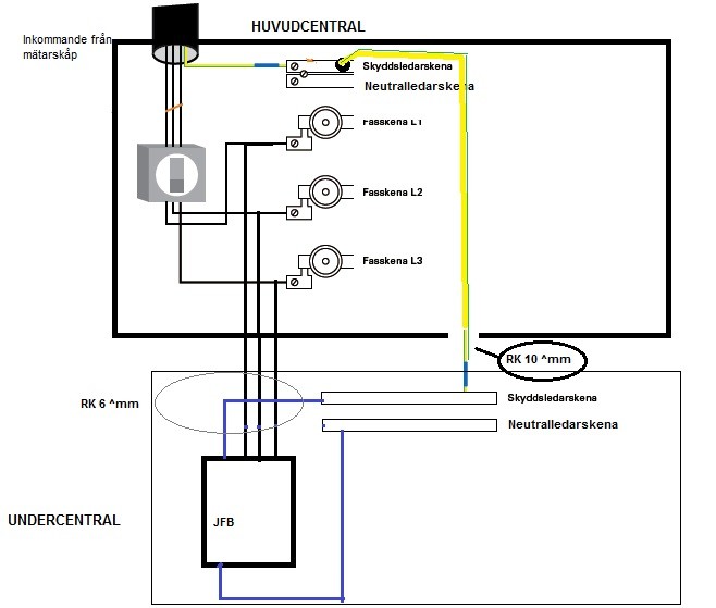

För att skydda ett badrum med golvvärme och eluttag ska en liten normkapsling med jordfelsbrytare kopplas in precis under vår gamla proppcentral.
Måste PEN ledaren från huvudcentralen verkligen vara 10 ^mm ?
Vi har fyrledarsystem och den gamla centralen har ingen JFB

Svar Ja, PEN-ledare skall alltid vara minst 10mm².

Men om du vill kan du dra separata N/PE ledare med 6 mm², en gul/grön från PE-skena till PE-plint och en blå från N-skena till JFB.
· kronoberg
· 1 528 inlägg
Det som är Viktigt att tänka på med är vad inkommade är för diameter. troligen 6 eller 10mm.
Sen får man förvisso gå ner en dimension i centraler.

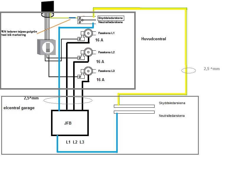

Oj nu blir jag konfunderad, är ingen elektriker men har läst mycket här på el-forumet, om man nu skulle vilja ha en undercentral till garaget kan man då "komma undan" kravet på PEN ledare med 10^mm om man går genom huvudcenralens säkringar?
Tex 5x2,5^mm från huvudcentralens gängsäkringar på 16 A till central med JFB i garaget?
Japp, det där ser bra ut.byggabra skrev:Oj nu blir jag konfunderad, är ingen elektriker men har läst mycket här på el-forumet, om man nu skulle vilja ha en undercentral till garaget kan man då "komma undan" kravet på PEN ledare med 10^mm om man går genom huvudcenralens säkringar?
(Bara tänka till lite så inte spänningsfall eller utlösningsvillkoret blir tokigt om den där 5g2,5 är lång.)

Du kommer undan areakravet på PEN genom att inte använda en PEN utan separata PE- och N-ledare.
Avsäkring i matande central spelar ingen roll i det avseendet.
Väljer du en lika stor area på din 5-ledare som matande central matas med så behövs ingen avsäkring. Väljer du en klenare area så behövs det.
