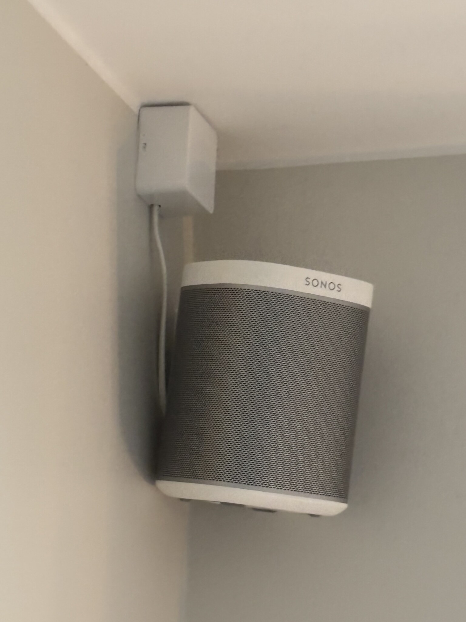

Menar du som 230V strömförsörjning till aktiva högtalare?
Jaja, oavsett, så är det OK.
Om det är en 230V anslutningskabel så är den inte en del av den fasta installationen, utan man menar att den hör till den anslutna apparaten (men man har ändå ett ansvar att ordna t.ex. en godtagbar dragavlastning)
Är det högtalarsignal el dylikt, så är det inte starkström, och det regelverk vi mest diskuterar gäller inte då.
Tänker som på bilden. 230 volt matas fram till kulodosan. Högtalarens sladd (som var väldigt lång från början med en europakontakt på) klipptes av och skarvades i kulodosan med en wago 221 och dragavlastades med ett buntband)Mikael_L skrev:
Det är OK.
Någon kan säkert ha åsikter om dragavlastning med buntband, men jag gör det själv ibland, snor ihop en liten ögla på kabeln och sen ett buntband runt.
Det är svårt att få en jättebra dragavlastning i dosor som inte är förberedda för det på något vis.
Men det ser ut som att du har Schneider exxact kopplingsdosa, och den är förberedd för dragavlastning med buntband, enligt tillverkaren själv, så det blir ju helt OK då.
https://www.se.com/se/sv/product/WDE015510/kopplingsdosa-exxact-utanpåliggande-utan-plint-vit/
Sen kan man alltid väga in monteringsfallen, miljön. Där, kort sladd, högt uppe vid tak, vad är risken att det råkar dras i kabeln?
Jämför det med något på en halvmeters höjd på en förskola, där vinnlägger man sig riktigt ordentligt om att det inte får bli någon farlig situation om ungarna härjar på med elmaterialet.
