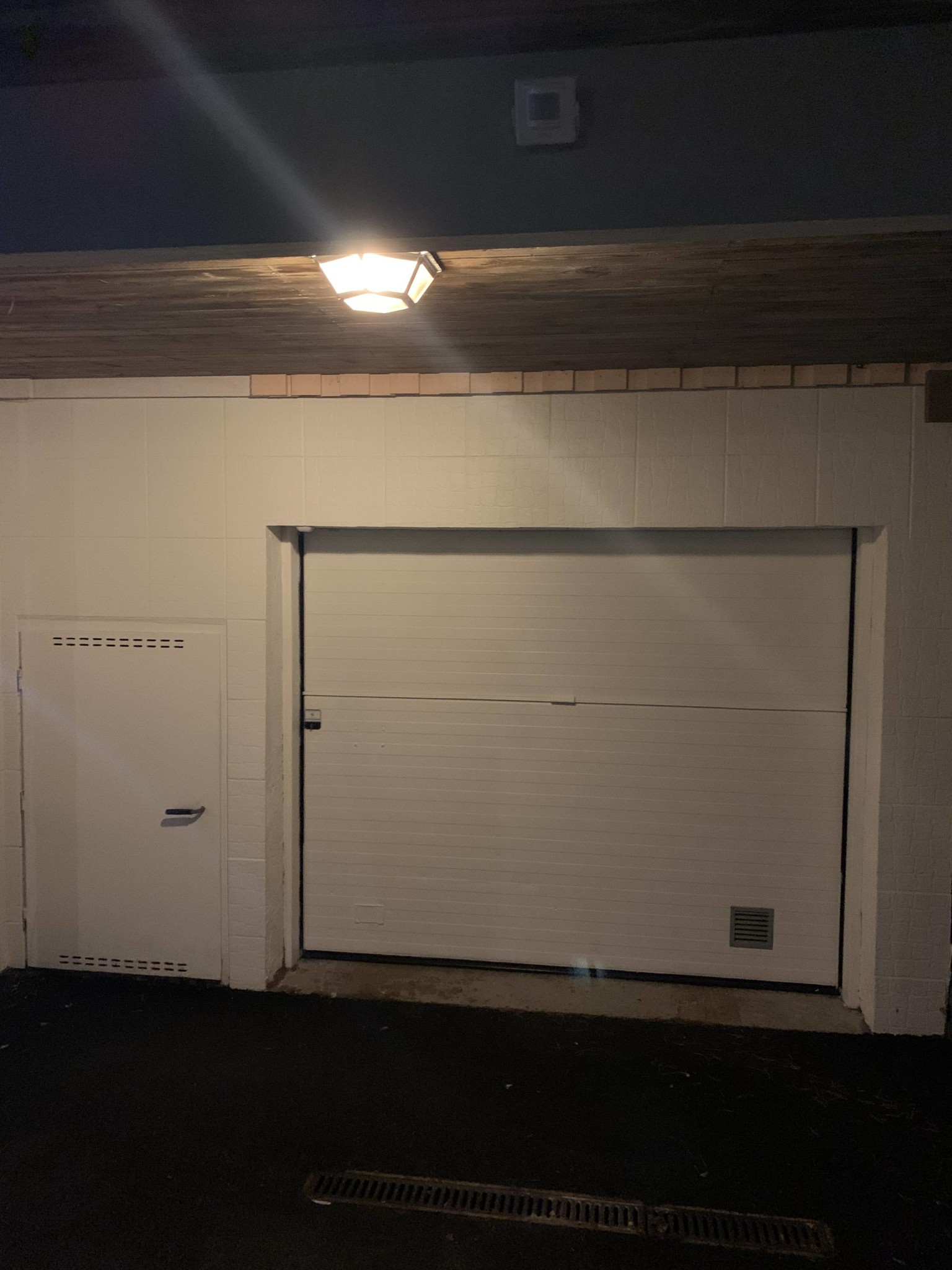

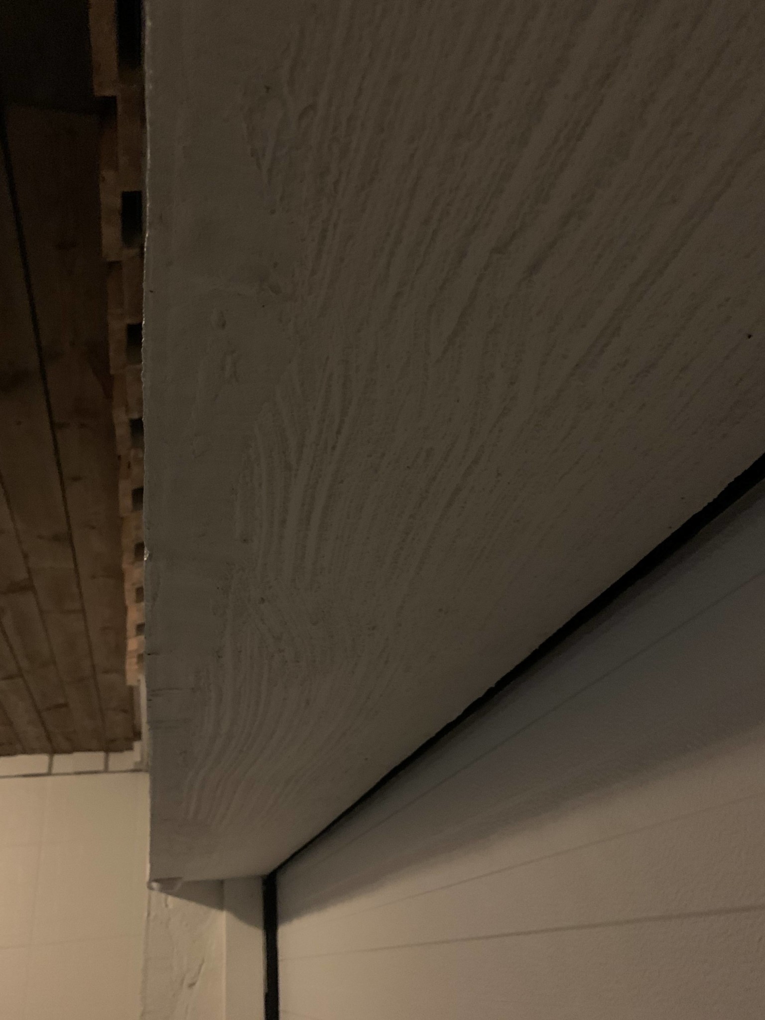

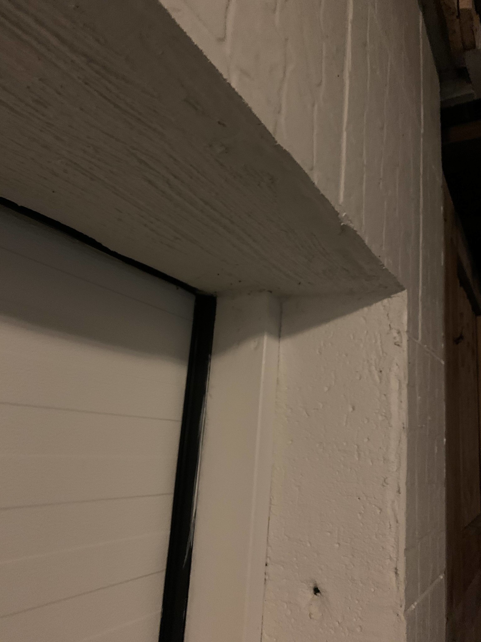

Förresten! När jag ändå har så många på tråden så funderar jag även på att installera 12V spottar som lyser ner mot garageporten som jag sett att många gör nuförtiden. Dock är porten installerad i betongväggar runt om så det går inte att gömma kabeln (förutom om jag fräser ut ett spår i betongen och lägger ett VP-rör därinne som sedan går till ett vägguttag jag har på utsidan.
Får man och hur hade ni gjort och vilka lampor?
Eller ska man dra fast en planka och fräsa ur hål som man fäster spottarna i? Betongvägg och tak intill en garageport där det finns en eventuell plats för installation av 12V spottar.

Med klenspänning 12 V kan du "göra som du vill", fräs in, klamra, gräva ner i mark osv. Ta som exempel på hur larminstallatörer drar 12 V till larmprylar. Det göms och snirklas fram överallt i ett hus.
Tänk bara på kabellängd, kabelarea och belastning.
Typ av armatur; marknaden är stor och smaken delad.
Gör en låda i takvecket behöver inte vara så hög , måla med tegelkulör, fäll i armaturerna i den och lägg kabeln i densamma

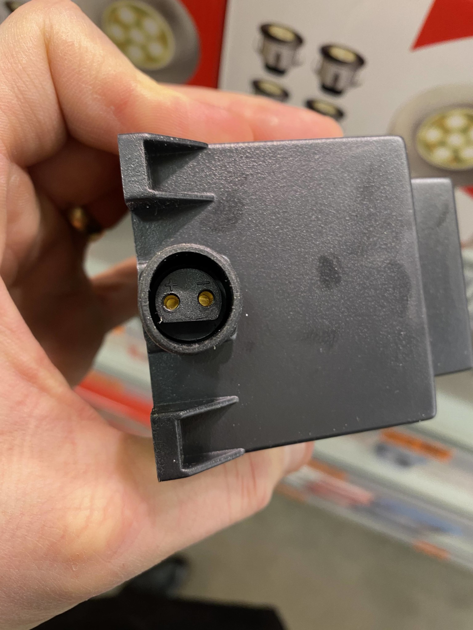

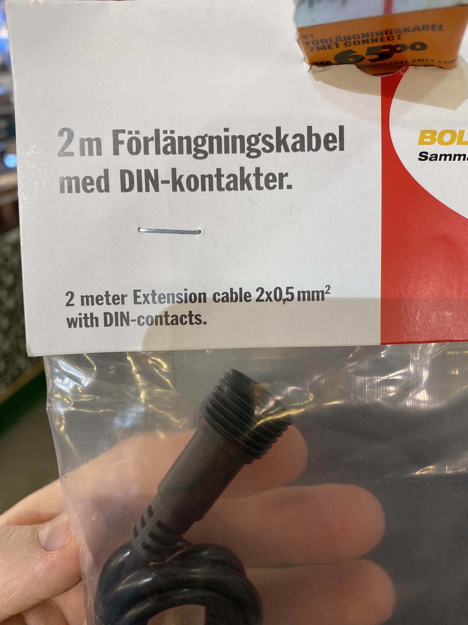

Sprang på ett problem. Fann en transformator på Hornbach men dessa är anpassade för tillverkarens kablage på 0,5mm2 kabel. Skulle behöva en ”öppen” trafo där jag kan ansluta 1,5mm2?

Utomhusbruk !
Klipp kabeln du nu visar på din bild och skarva ihop ledarna.
Hade gärna velat undvika att skarva och gå på 1,5mm2 från trafon :/
Men är de så andra gör, man skarvar tillverarens 0,5mm kablage?
Hmm får väl köpa den där 60w trafon och klippa av kablaget o skarva ihop.
