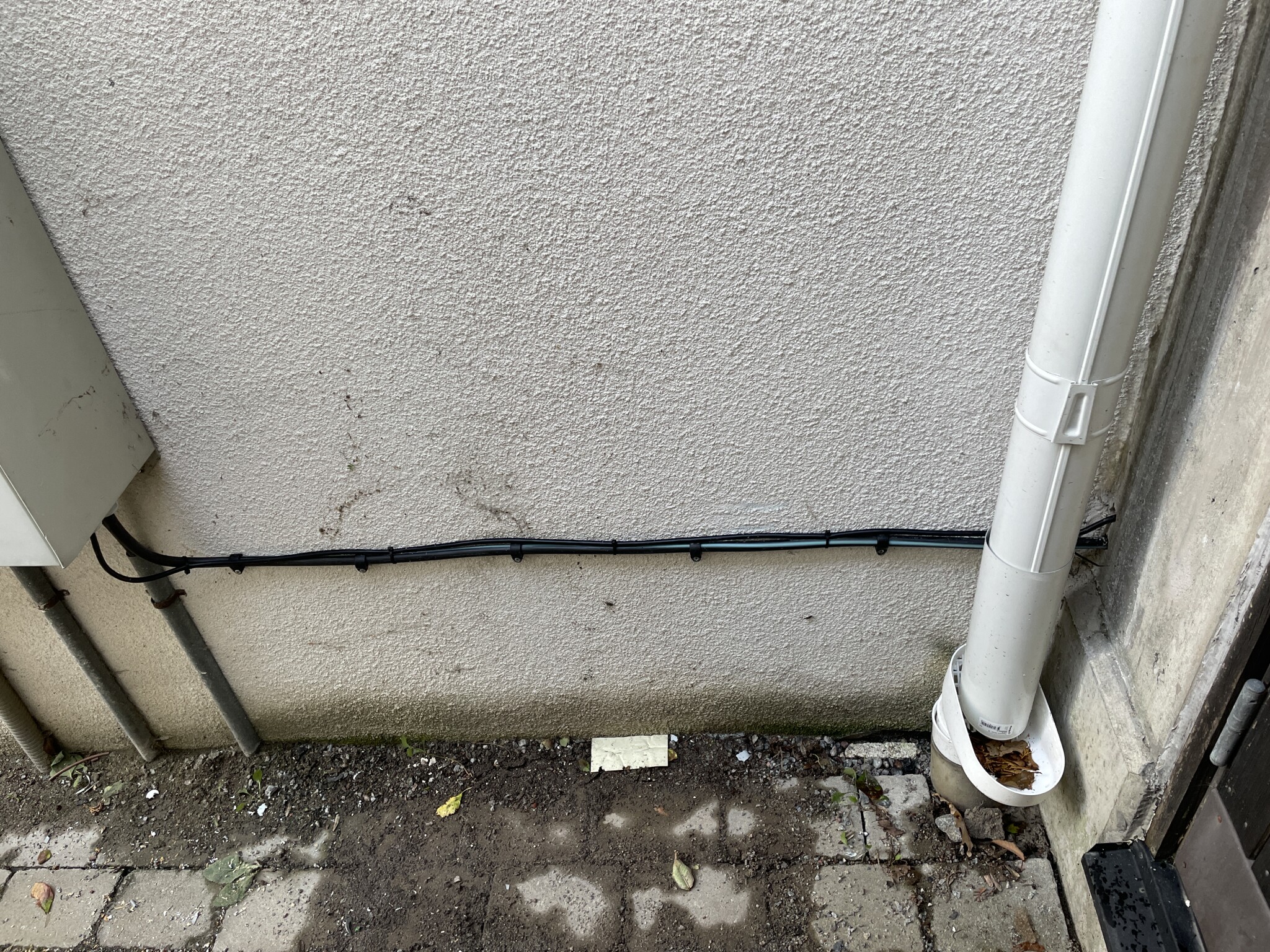

Jag har just installerat solceller med växleriktare från Ferroamp. Bilden nedan visar kabeln (eller kablarna) mellan mätarskåpet och växelriktaren. Snyggt är det inte men är det enligt reglerna? (Alla andra kablar på husfasaden är skyddade med kabelskydd av plåt.)

Är det DC-kablar som löper där? Kabelskydd är inte ett strikt krav utan man får själv bedöma risken för åverkan på ledningen. En DC-kabel från solcellsblock bör man ger extra mycket skydd för att inte riskera kortslutning som kanske inte löser någon säkring. Så även om detta är en skyddad hörna av huset tycker jag absolut att det ska finns mer mekaniskt skydd av denna kabeln.
Panor82 och 1 till
Finns ingen risk för påkörning eller annan mekanisk skada behövs inga plåtskydd.
Dock fäster man inte en kabel vid en annan som är klamrad med buntband! Det kallar jag inte fackmässigt utfört. Båda kablarna skall vara uppfästa.
Jag håller med. Någon har fuskat lite där.

Skulle jag montera sådär så skulle jag snabbt få gå hem från mitt jobb.... Med all rätt.

Nej detta är AC från fasadskåp (3x25A) till växelriktare och laddbox. AC-kablarna ligger i flexrör under kabelskydd av plåt. (Två olika installatörer. :-))
Nu såg jag just en annan "konstig" sak. De sitter en 3x20A automatsäkring mellan växleriktare och huvudsäkringen som är på 3x25A. Det blir till att klaga tror jag... Jag hade iochförsig tänkt att man kanske kunde byta huvudsäkring för att spara litet pengar på den fasta avgiften till Ellevio.

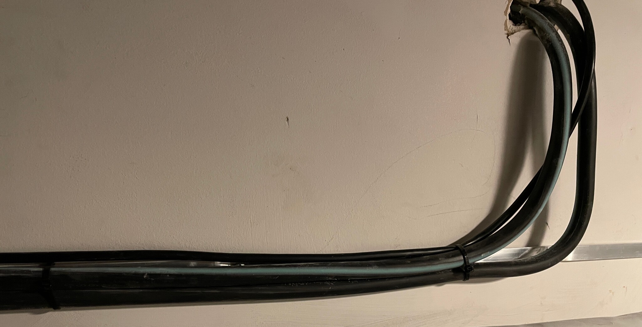

Så här ser det ut inomhus i "pannrummet". Man har sparat på klammer och kör med 100% buntband. (Här är en av kablarna DC.)

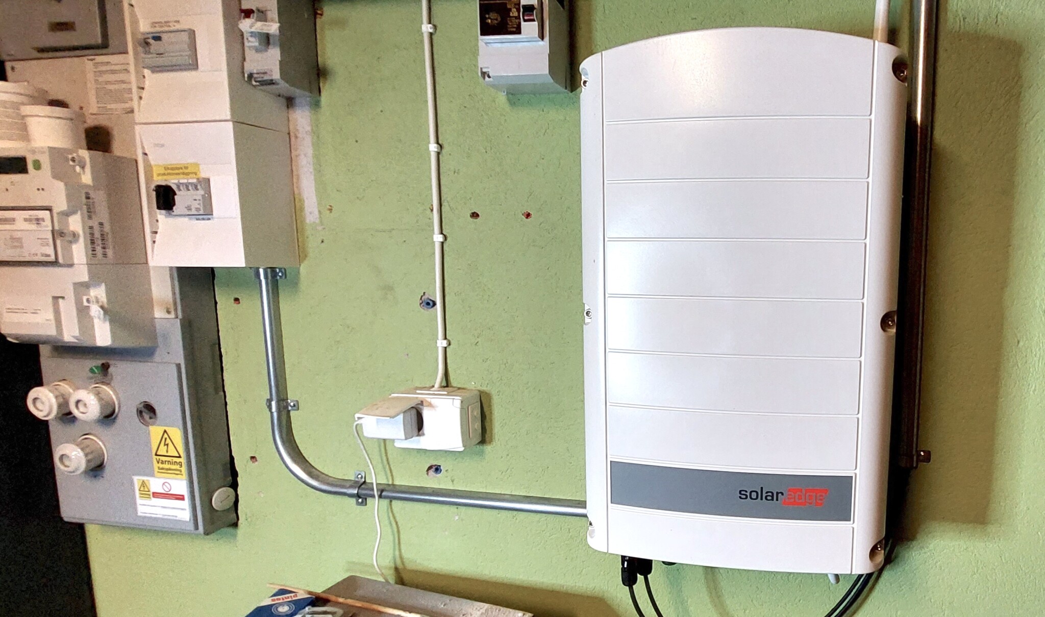

Tycker inte det ser så bra ut men visst, kanske "godkänt". Kan visa en bild hur de satte motsvarande på min växelriktare som sitter vid elcentralen inomhus i verkstaden, källare:
Solenergiomvandlare monterad på vägg bredvid elektriska säkerhetsbrytare och kablar.
Både inkommande DC från solpanelerna, och utgående AC till centralen är skyddade av plåtkanaler. Likadant utomhus på alla synliga sträckor från taket och ner in i källaren. Visst det hänger ju några DC-kablar där just under växelriktaren men svårt att täcka den biten på vettigt sätt antar jag.

Snyggt.

Elsäkerhets mässigt korrekt utfört men kunde ha gjorts mycket snyggare. 🤦

En elmontör som sätter plåtskydd inomhus? Är det lantbruk och de hade fel kabel är det korrekt.
Skydden ät lika fel som att hänga upp med skena och buntband i en villa om det inte finns några speciella omständigheter.
