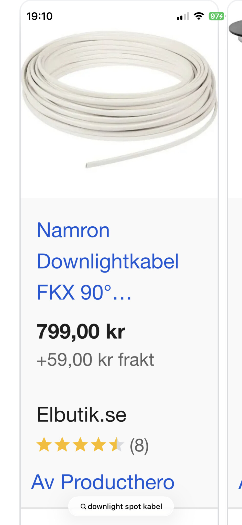

Tanken slog mig aldrig att det skulle finnas en speciell kabel för downlights. Att förlägga kabel i flexrör känns säkrare för mig som amatör, när den är direkt under isolering, men det kanske är lika säkert med vanlig isolerad kabel, eller exempelvis denna specifika downlightkabel?
https://www.elbutik.se/product.html/namron-downlightkabel-fkx-50m

Och jag har genom praktisk erfarenhet kommit fram till att slang fungerar utmärkt. Det gäller bara att slangarna är tillräckligt långa, då går de att putta upp utan större problem. Slang med FK är det IMHO bästa alternativet. Du behöver slang även till den där Namromkabeln.C cergod skrev:
Är det inte säkert och tillåtet med någon kabel utan flexrör?Bo.Siltberg skrev:

Installationskablar får förläggas löst även om det inte rekommenderas.
Denna Namronkabel är lite i en gråzon mellan installationskabel och anslutningskabel, så den bör läggas i slang.

Nåja, det är inte hela världen. Kabeln fungerar även om den kan diskuteras.
