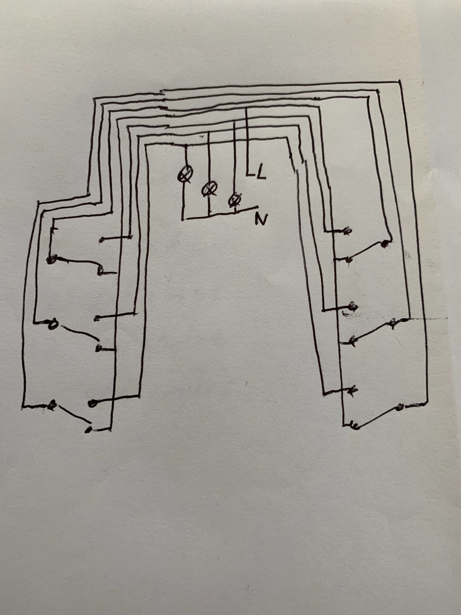

Eftersom du ska ha tre stycken trappbrytargrupper så blir det sju trådar bara för den biten, om nolla & jord ska med så blir det nio trådar totalt.T Toddep skrev:
Varje trappbrytare i varje trappbrytargrupp behöver följande vid sparkoppling:
- Fas
- Mellantråd
- Kombinerad mellantråd/tändtråd
Faserna är samma så för tre sparkopplade trappbrytargrupper blir det; 1*fas, 3*mellantråd & 3*tänd-/mellantråd och om jord & nolla ska med tillkommer dom.
Tre sparkopplade trappbrytargrupper

Där har vi kopplingen, snyggt!Demmpa skrev:

Fick för mig att det skulle vara vägguttag under båda brytarna..
@mugatu det var bara en principskiss på hur det blir kopplat med tre trappbrytare på vardera stället.
