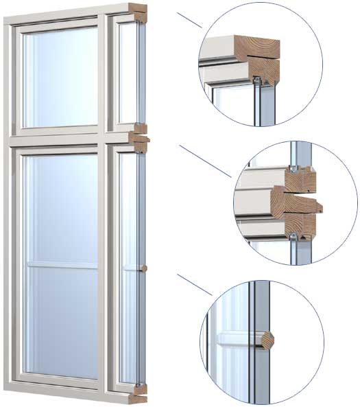

Har tagit in massor av offerter på Flaggfönster med fast krysspröjs. Det gäller stora fönster ca 11*18 och totalt 36 stycken. Väljer slutligen mellan JVK`s 2-glasfönster och Allmoges 1+1-glas kopplade. Båda har u-värde 1,9. I lägsta laget kanske men vi vill ha flaggfönster. Allmoge har kittade fönster och hur kul är det att måla och kitta regelbundet?! JVK har kassett med nån gummilist och trälist, men hur länge håller det? 2-glas känns ju enklare att sköta men 1+1 med kitt kan ju hålla i evigheter med rätt underhåll. Finns det någon som köpt från dessa två företag som kan hjälpa mig??!! Kan nämna att JVK kostar 204 000 kr och Allmoge 242 000 kr.
Vi har fått offert på RM´s 2+1, sidohängda med fasta spröjs. U-värde 1,2. Men det blir inte riktigt flaggfönster av det och sidohängda fönster som är 1,80 höga känns väldigt stort.

Du får väl be dem att offerera riktiga flaggfönster, då. :confused:
Eller är det sidohängningen som är problemet? Vill du ha pivot och flaggfönster samtidigt?
Pivå-fönster får vi inte välja, huset är q-märkt. Måste vara sidohängda träfönter i antik stil. RM´s flaggfönster med 2+1-glas blir nog dyra. Därför har vi inte bett om offert från dem på det.
marjo74 skrev:
...RM´s flaggfönster med 2+1-glas blir nog dyra.
Inte bara "nog". De blir dyra. Men jäkligt gedigna och fina.
Ja, svårt att bestämma sig. Ca. 300 000 kr för fönster känns sjukt mycket pengar. JVK's flaggfönster blir ja ca 100 000 billigare än RM.
