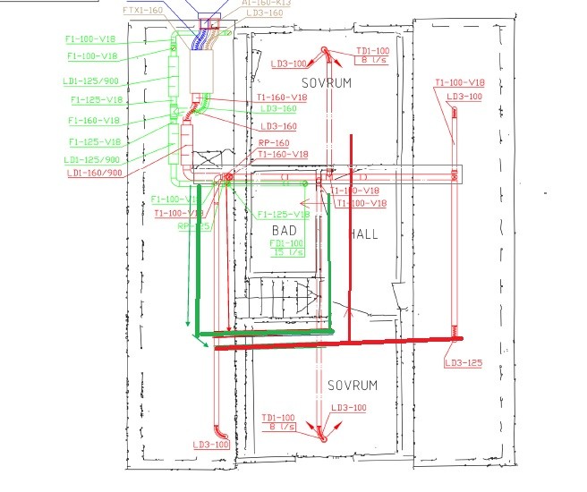

Eftersom verkligheten inte alltid passar ritningen så måste jag flytta på några rör för kunna komma över till andra sidan av huset.
Jag kommer att flytta rören ca 3,5-4m ifrån den utritade placeringen. Är det okej att flytta rätt av eller måste jag börja uppdatera flöden och liknande?
Det jag markerat med grått är den befintliga övergången som jag måste flytta ca 3,5-4m. Den nya placeringen är inritat med rött och grönt... Där rött är tilluft
Det är väldigt slarvigt ritat, men jag hoppas att ni förstår principen.
Sen tillkommer det sträckan tillbaka för ventilationen till ena sovrummet. och för badrum, men det orkade jag inte rita in
Så den får ni tänka er själva...

He funkar bra. Blir inte mycket i tryckfall på den lilla sträckan
