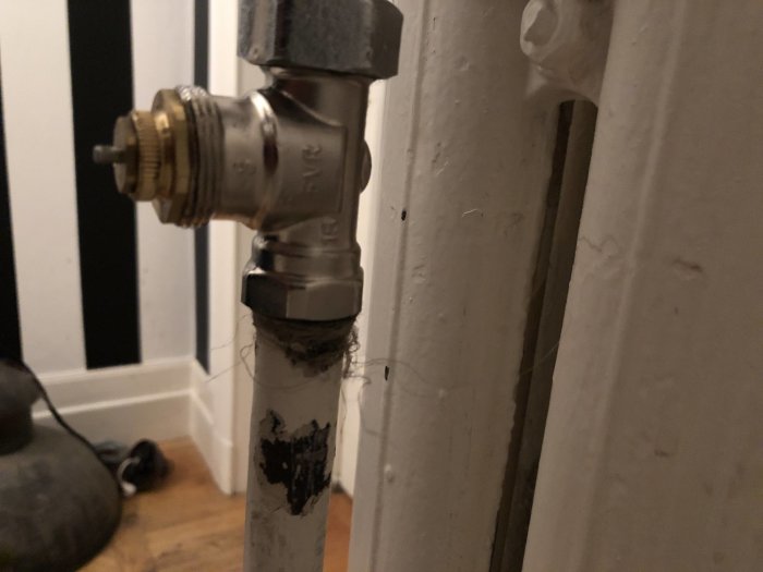

jag har problem med att få tillräcklig värme i min lägenhet. Det är ett tvårörssystem på värmen vilket för gör att jag misstänker att mina MMA ventiler är för hårt strypta.
Tänkte kolla det genom att justera om dem och se om det blir någon skillnad.
Problemet är att inte vet om jag kan ta loss den lilla mässingsmuttern med piggen till termostaten utan att det börjar läcka. Någon som vet?
  • Mässingsventil på ett tvårörssystem för uppvärmning nära en vit vägg, med synlig mässingsmutter och termostatstift.
  • Mässingsventil och vitmålat rör på ett tvårörssystem för uppvärmning i lägenhet

Jag har mellan 16-18grader, så det är lite kallt.
Ventilerna går att justera flödet i. Man kan ställa hur mycket ventilen ”maxöppnar”. Jag tror man ska kunna justera det under drift. Jag har dock ca 20m vattenpelare ovan min radiaror så jag vill vara säker.
Hade det varit en annan modell så vet jag att det finns sådana som man kan justera under drift, men är osäker på denna modell. Har skaffat ett verktyg som på bilden

Haha, jag vill bara veta om det kommer läcka eller om det är tätförslutet innanför muttern med strypiggen på

Nu har jag fått bekräftat att det är tätslutande innanför. Nu är det bara att öppna ventilerna max och sedan låta termostaterna göra jobbet efter mitt tycke och smak :-)
