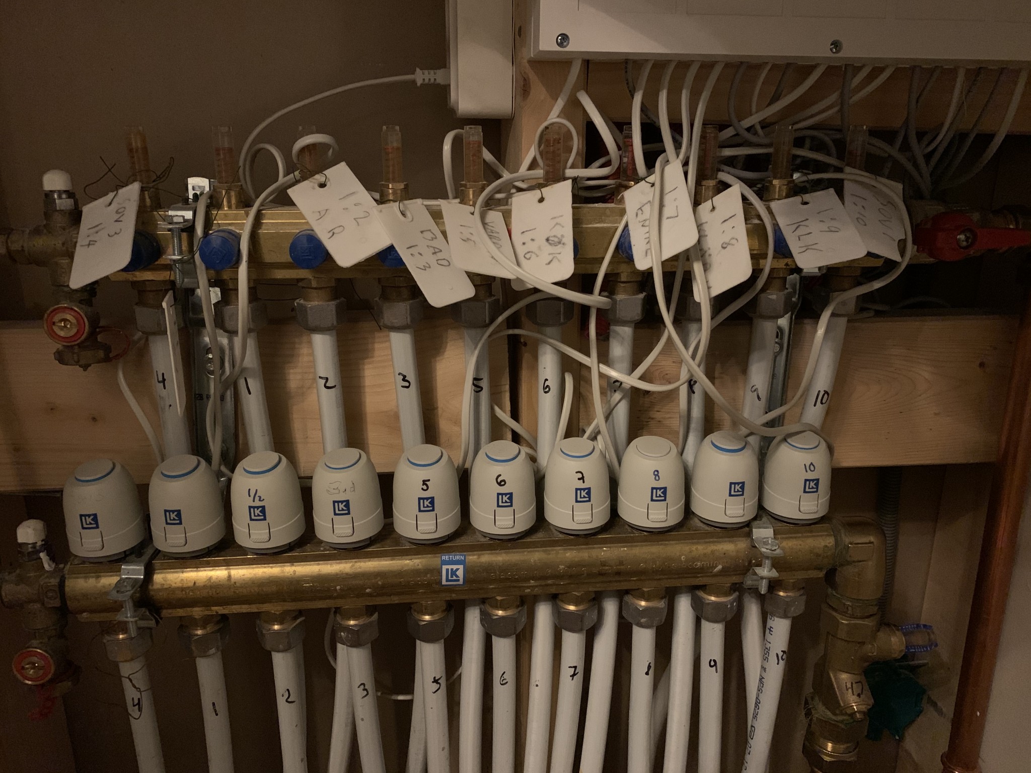

Vi har en enplansvilla med golvvärme i hela huset. Efter installation av ny frånluftsvärmepump kör vi med alla rumstermostater fullt öppna och reglerar värmen vid pumpen. Sektionerna i golvvärmesystemet är grundjusterade men nu märker vi att temperaturen skiljer mellan olika sektioner.
Vilken är den bästa lösningen för beskrivet problem, ska man antingen använda rumstermostaterna för att justera ner de varma rummen något eller ska man ge sig på att justera respektive sektion av golvvärmen vid fördelaren mekaniskt?

Då får du antagligen inte tillräckligt med värme vid en köldknäpp.J Jaif skrev:
Termostaterna styr en reglerventil, inte en av/på ventil.
De flesta ställdonen till golvvärme utgörs av en spole som värmer något som utvidgas, ofta vax. När ämnet utvidgas trycker det på en ventil som stryper vattenflödet i slingan.
Det är en ganska långsam funktion, kanske 5-10 minuter så det är inte till/från reglering.
Har man manuell strypning kan systemet inte öka flödet i en slinga vid tillfälliga ökade värmebehov (köldknäppar) över det flöde som strypningen medger.Naturligtvis måste värmesystemet dimensioneras så att det klarar att ge tillräckligt med värme vid kallast förväntade yttertemperatur.

TS har elektriska ställdon.
Som ovan, så ställ alla rums termostater på Max eller skruva av ställdonen medans du kalibrerar. Rumsgivare har för övrigt väldigt liten till ingen funktion om din panna styrs med utetemperatur och kurva.
Du kan utgå från grundinställningen eller öppna alla strypningar till Max och starta kalibreringen där. Det måsta vara rejält kallt ute för att enkelt kalibrera. Det tar lååång tid att uppå jämvikt i ett modernt hus mellan ändringarna du gör, så ha inte för bråttom.
Justera strypningen för det områden du upplever för kalla eller varma en bit i taget, vänta flera dagar, och fortsätt med små justeringar tills du är nöjd med helheten. Kom ihåg att när du stryper en slinga påverkas flödet i de andra, så det tar tid att hitta den perfekta balansen.
