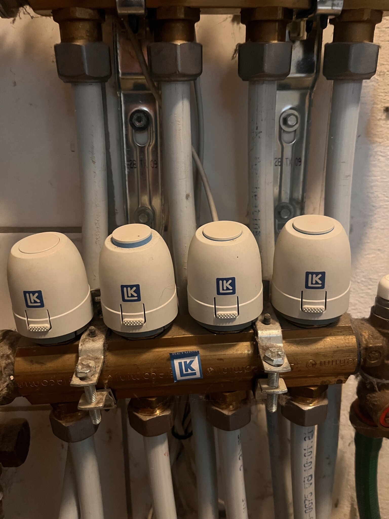

Jag har tryck men temperaturen går inte ner , när jag justerar kurvan så sänks tempen inom parantes , men den ligger konstant på 40 grader framledning , borde den inte sjunka ? Förbrukningen är fortsatt hög och oförändrad . Vad kan jag göra ?

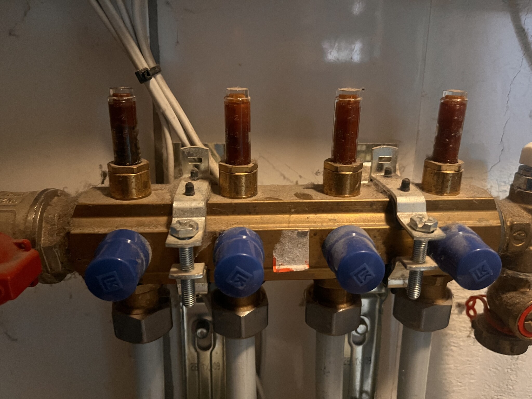

jag har ett ställdon som jag upplever står öppet hela tiden , andra från vänster där är den uppe hela tiden och jag tolkar det som att den då är öppen hela tiden och kallar på värme , tolkar jag det det fel ?
Jag har motionerat piggarna under men det händer inget.
Ställdonet till vänster går till badrummet och är det rum som fungerar bäst . Övriga 3 slingor går till vardagsrummet som blir för varmt.
Kan jag veta om ställdonet är trasigt på något sätt eller kan jag justera ner flödet på kretsarna?
