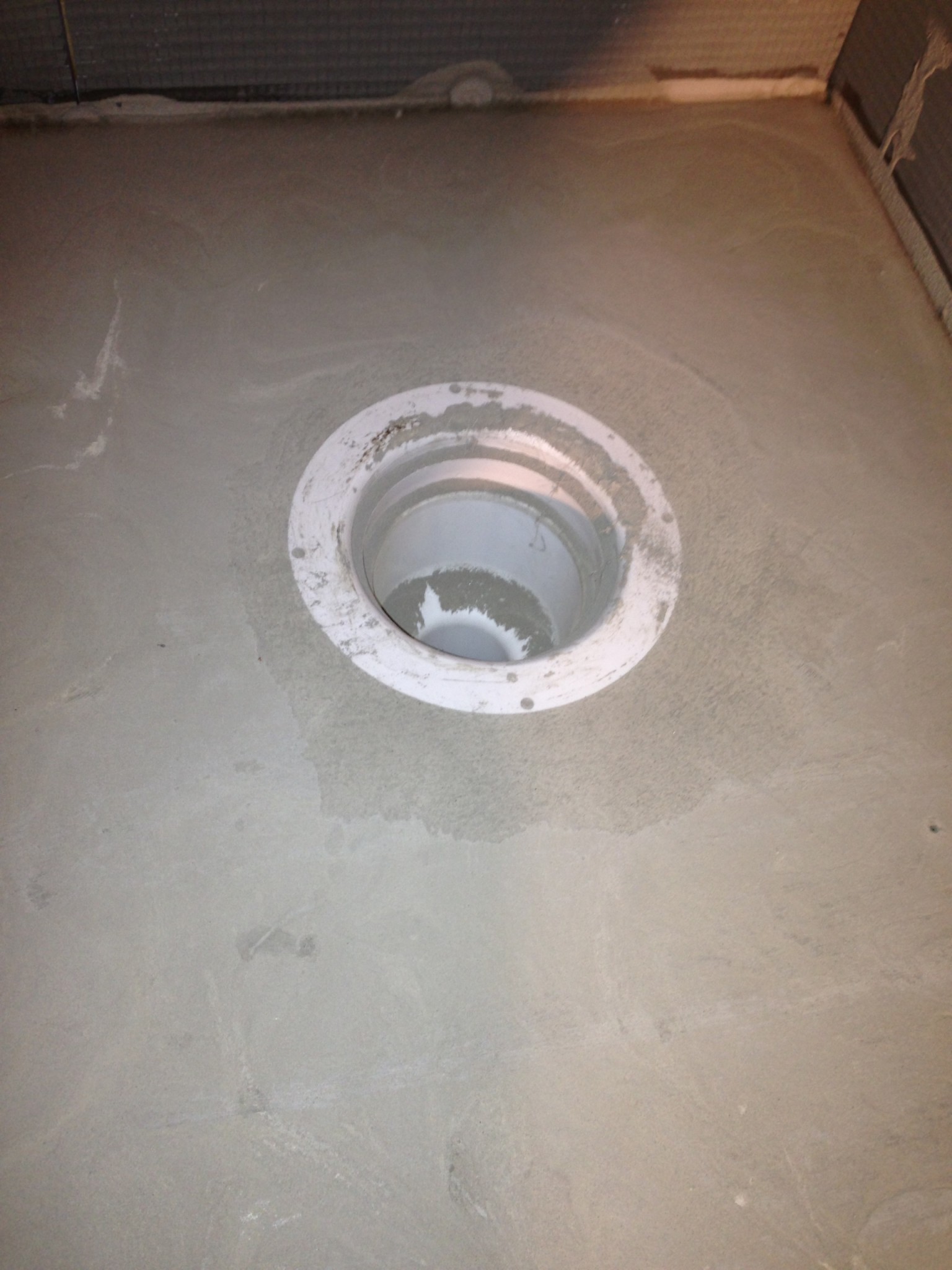

Har just flytspacklat ett badrum och trots att jag tagit i lite extra med flytspackel så visar det sig att golvet i stort sätt är plant i angränsning till duschområde vilket innebär att det någonstans kan finnas bakfall. Har dock gjutit en platta på 13 mm som har blivit rätt bra
(har gjutit fram till brunn med avgränsning i brunnen ... där jag tänkte "dra av" för att skapa fall. Fanns inte så mycket nivå att dra av
Skulle vilja gränsa av runt duschområdet i en fyrkant och flyta utanför, samt bygga fall efteråt inuti.
Kan jag flyta på med flytspackel rakt av? behöver det underliggande spacklet torka flera dagar?
Behöver jag prima på flytspackel för att applicera mer flytspackel?

Sorry för rörig text. I korthet så har det gått rätt bra, skulle dock ha behövt en högre nivå på flytspacklet för att kunna skrapa/forma ett ok fall vid brunnen.
Min fråga är då:
1) Kan jag flyta på med flytspackel rakt av eller behöver det underliggande spacklet torka flera dagar?
2) Behöver jag lägga primer på underliggande flytspackel innan jag applicera mer flytspackel ovanpå?
(denna gång tänker jag avgränsa en fyrkant runt duschområdet och flytspackla utanför, senare handspackla ett ordentligt fall inuti).
Bifogar bild på något för plant fall.

det står normalt sett på förpackningen till flytspacklet hur länge det behöver torka mellan varje skikt. brukar väl vara ett dygn om jag inte minns fel. Sedan ska det oftast primas mellan lagren också. Även det står säkert på förpackningen..

Övriga var snabbare, men precis så skulle jag gjort - Städa av, primer, flyta dagen efter - Tänk på att du enligt BKR skall du ha 10-5mm/m fall även utanför dusch och inte enbart lokalt fall i duschen. Så att bara skapa ett lokalt fall är inte riktigt helt okej enligt BKR.

BKR säger i sina regler att ytor som delvis blir utsatta för vttenbegjutning skall ha fall 5 - 10 mm per meter, och ytor som regelmässigt utsätts (typ i duschutrymmet) skall ha 7 - 20 mm per meter. Andra ytor får inte ha bakfall. Men behöver alltså inte ha fall. Troligen skall man räkna utrymmet precis utanför en dusch som yta som delvis vattenbegjuts.
Precis - Du har helt rätt! Enligt BKR;hempularen skrev:BKR säger i sina regler att ytor som delvis blir utsatta för vttenbegjutning skall ha fall 5 - 10 mm per meter, och ytor som regelmässigt utsätts (typ i duschutrymmet) skall ha 7 - 20 mm per meter. Andra ytor får inte ha bakfall. Men behöver alltså inte ha fall. Troligen skall man räkna utrymmet precis utanför en dusch som yta som delvis vattenbegjuts.
Golvlutning ska utföras i intervallet
1:100–1:200, (10 mm/m–5 mm/m) i de delar
av utrymmet som delvis blir utsatta för vattenbegjutning
eller vattenspill. Bakfall får inte
förekomma i någon del av utrymmet.
På golvytor som regelmässigt utsätts för
vattenbegjutning, i anslutning till golvbrunnen,
i duschdelen och under badkar ska golvlutning
utföras i intervallet 1:50–1:150
(20mm/m–7 mm/m).
