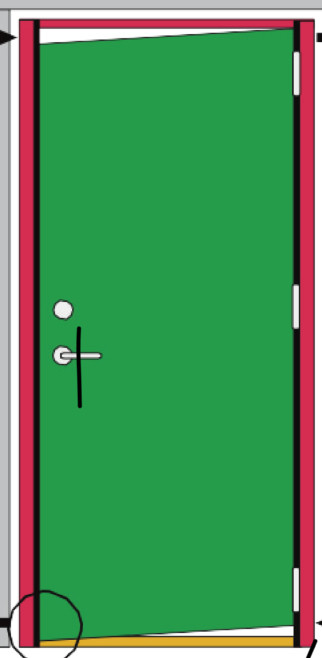

Tack för svaret. Jag bifogar även en bild på ungefär hur dörren är nu. Den ”hasar” i i nedre framkant som enligt bild så blir det en mer helhet av problemet
  • Illustration av en grön dörr som hasar i nedre framkant markerat med en gul cirkel.
Fulkemisten
Gör dörren sådär så är det nog att justera karmen som gäller. Troligen lutar gångjärnsidan in mot dörrhålet och andra sidan ut från dörrhålet. Testa att vrida på karmskruvarna och se vad som händer. Du behöver en särskild karmnyckel. Lycka till.
Supertack för tips! Testar och återkommer. Får åka och köpa en karmnyckel
Fulkemisten
Tänk på att du måste använda den ände av nyckeln som vrider bara hylsan. Vrider du motsols så åker karmen från dig (mot väggen) och tvärtom. Den kan vara lite bökig att pilla i om hylsa och skruv inte står i korrekt position med varandra, fast det är bara om du behöver justera hela skruven.
