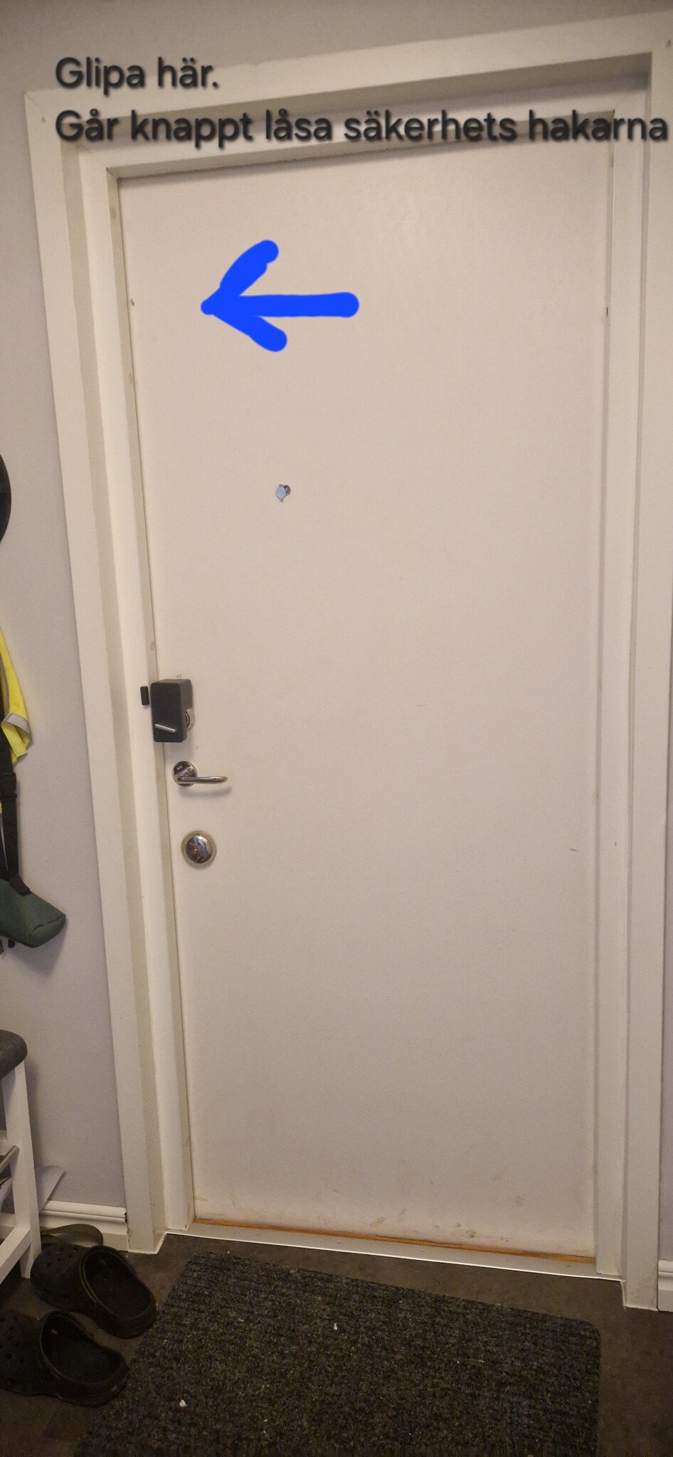

Bifogar bild.
Hur justerar jag för att få in dörren där.
Det är några mm glipa där och säkerhets hakarna har svårt att gå i om jag inte pressar dörren inåt samtidigt jag låser. Vit dörr med glipa vid ramen, blå pil markerar glipan. Text: "Glipa här. Går knappt låsa säkerhets hakarna.
Spontant så behöver du släppa på karmen och flytta den utåt i överkant på den sidan.
Du får kolla med ett vattenpass hur karm och dörrblad sitter för att få mer hjälp
