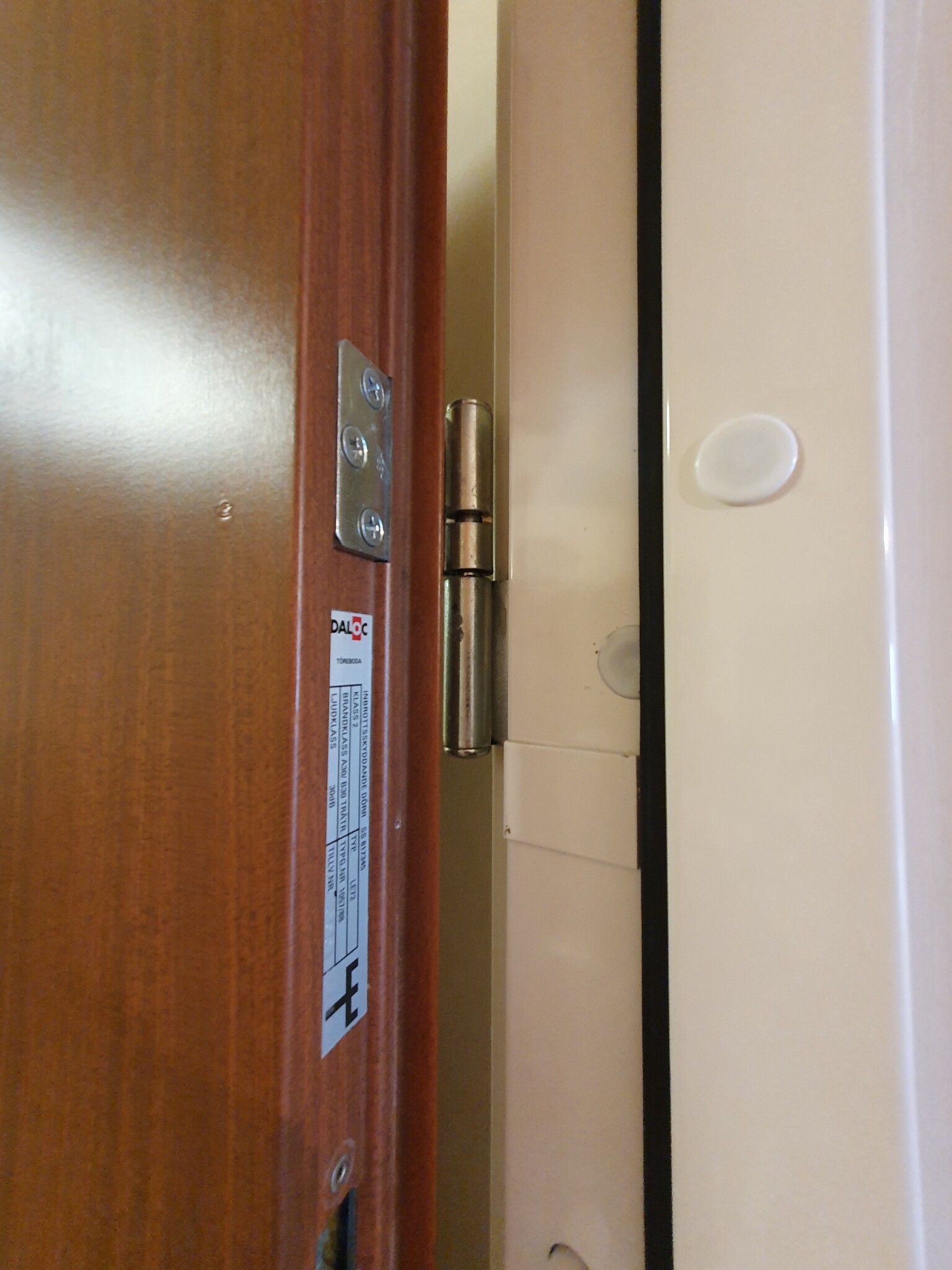

Hur justerar man dörren den har hängt och slår i nedre delen av tröskeln när den är stängd så är låset i mitten svårt att låsa man måste lyfta handtaget.
Polislåset går dock bra att låsa.
Är rätt att det blir fel om jag skruvar på fel skruvar och står där och inte kan låsa alls.

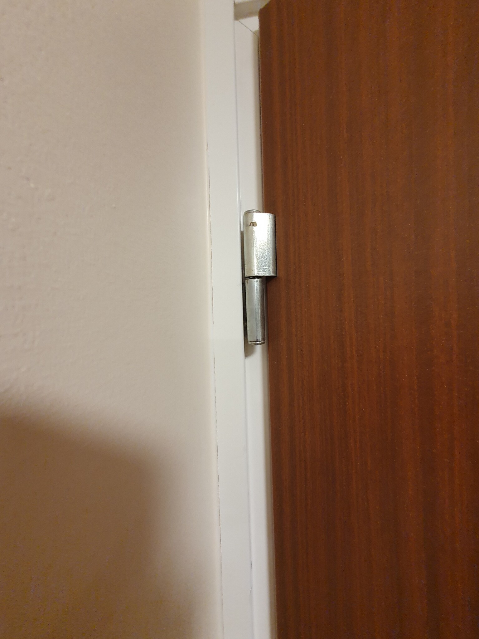

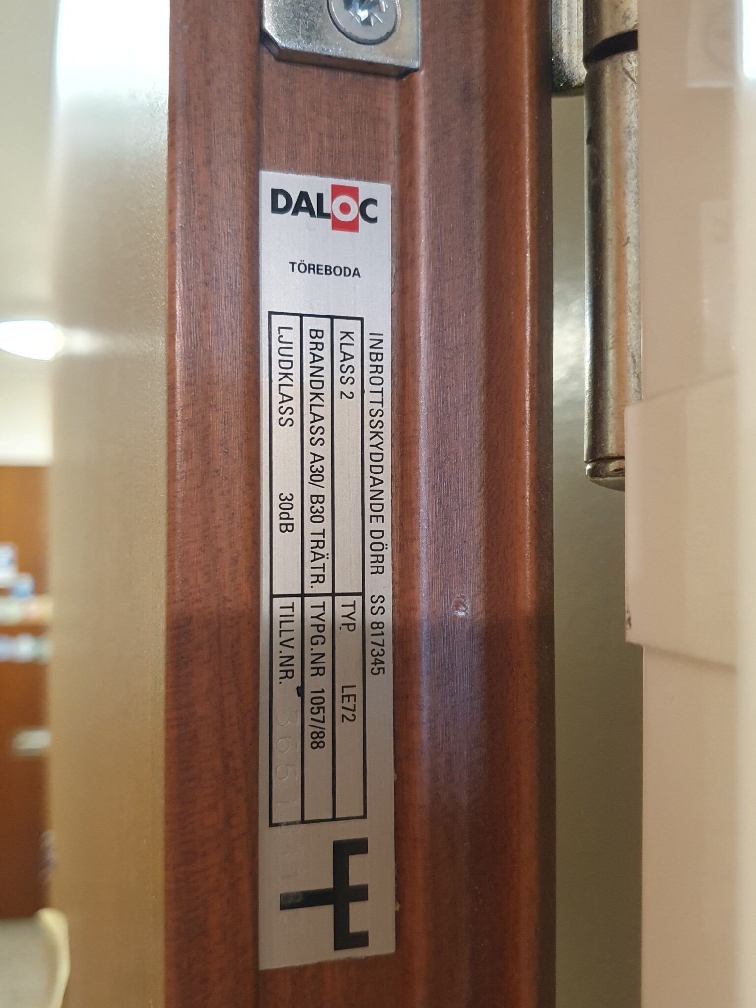

det är tappbärande gångjärn du har då kan man ev höja dörrbladet 1-2mm om plats finns mellan dörrblad och karm om inte det hjälper får man knäcka översta gångjärnet lite
eftersom det är en tung säkerhetsdörr så bör man nog vara 2 st om jobbet för säkerhetsskull
filmen visar lite hur man gör med justerbrickor

Nu har jag två olka bud här, en är att lyfta dörren och föra in en bricka.
Den andra att ta bort ett täcklock och skuva en justerskruv det senare låter enklare och smidigare.
Är täcklocket den övre delen?
