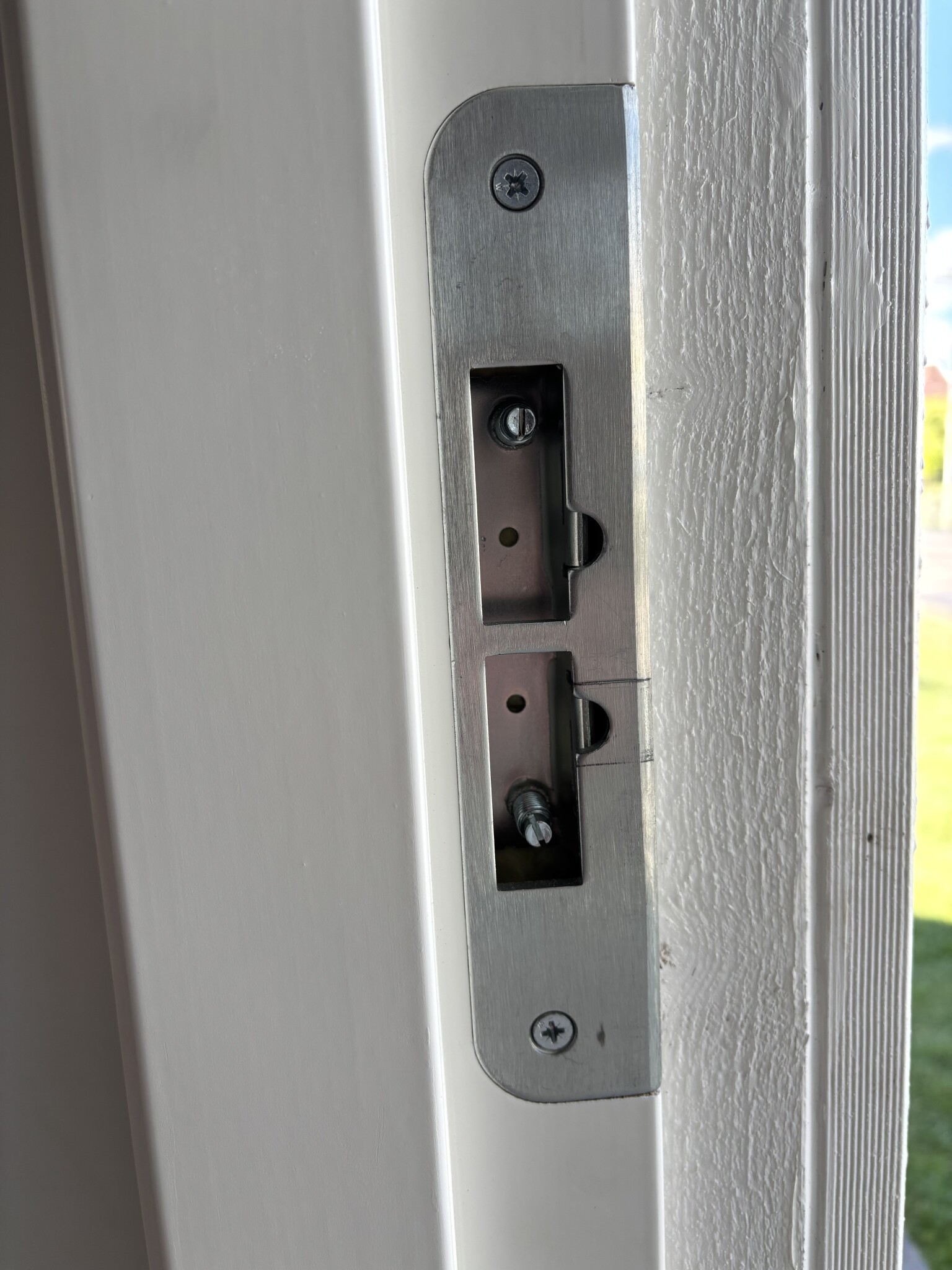

Har köpt ny ytterdörr från Bauhaus som monterades av snickare i samband med fasadbyte för några veckor sedan.
Dörren stänger sig inte när man puttar in den utan man får ta i och knuffa in dörren ordentligt för att den ska stänga sig. Vilket är väldigt störigt. Snickaren monterade även en till dörr, också från Bauhaus och den har inte detta problem.
Finns det något man kan göra? Vad jag tolkar går det inte att justera något på slutblecket? Om ni tittar på bilden.

Det behövs nog fler bilder om man ska kunna säga vad som felar..........
Slutblecket är justerat så det är minsta möjliga plösmått och slutblecket i en ny dörr bör vara rätt.
Det som återstår att kontrollera är montaget av karmen samt eventuellt justering av gångjärn.
Tar dörrbladet emot någonstans så du egentligen inte stänger dörrbladet helt?
Spänner det något nät du stänger?
Tar dörrbladet i tröskeln om du tittar från insidan?
Känn längs samtliga lister på dörrblad och karm samt tröskeln så det inte finns någon träbit, sten eller annat skräp som orsakar problem att stänga.
Du få kontrollera varför det inte fungerar eller reklamera till den som installerade dörren.
