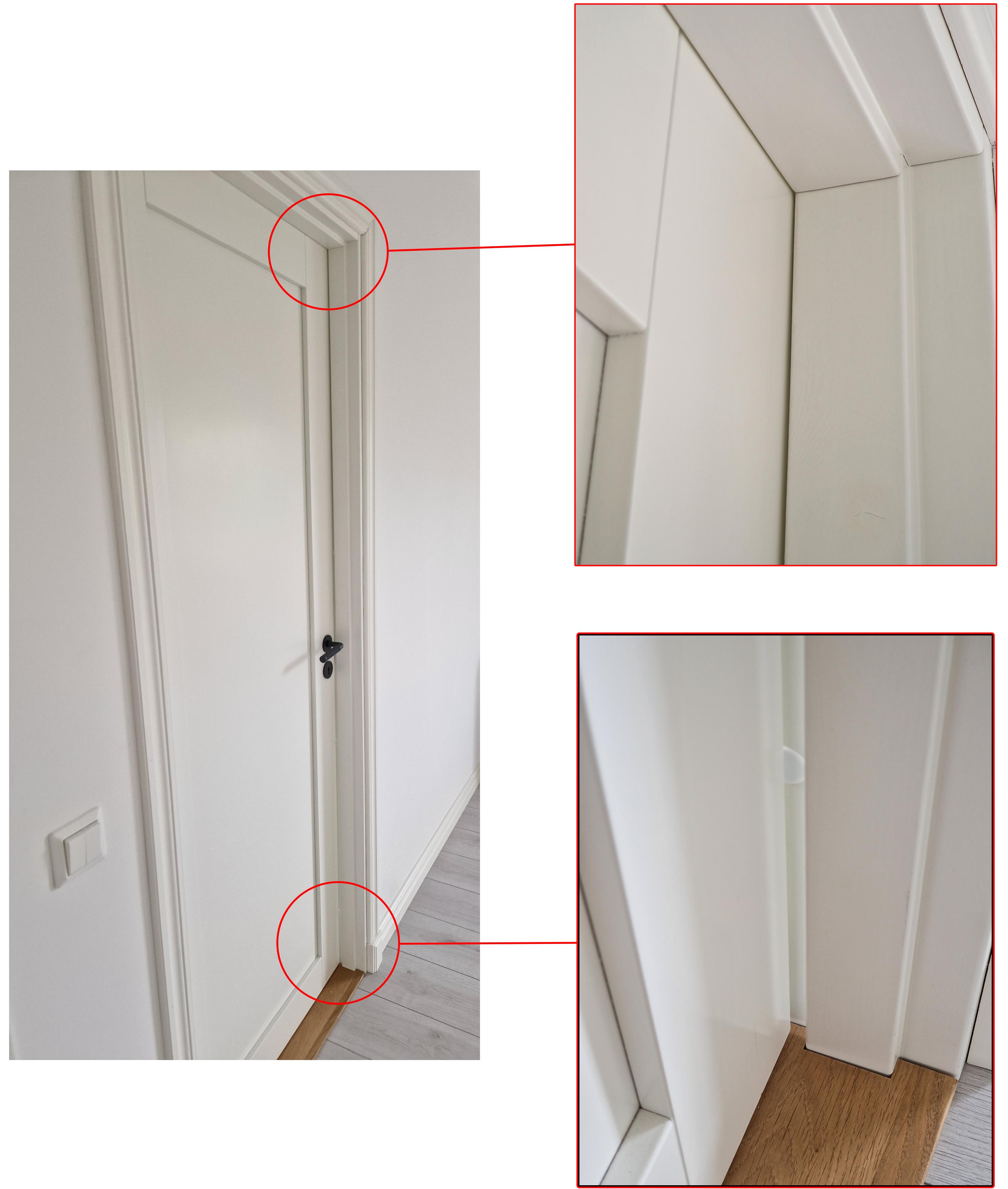

Jag har en innerdörr som är svår att stänga. Det är en ny karm och en ny dörr (Swedoor). Karmen har husbyggarna monterat och dörren har jag satt dit själv. Alla andra dörrar som jag monterade samtidigt funkar helt perfekt men just denna kärvar.

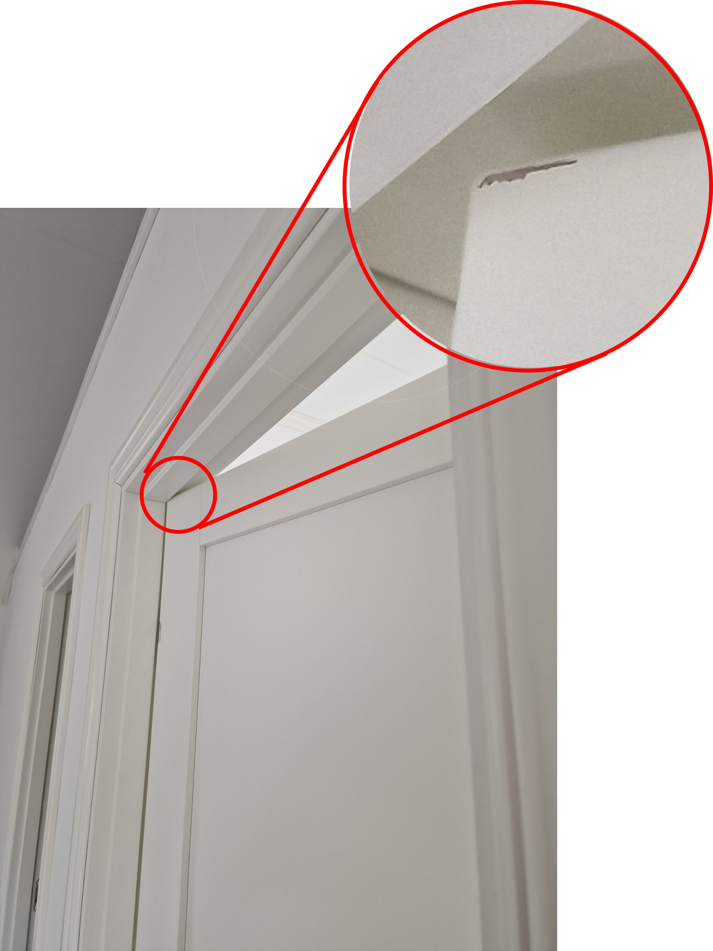

När jag stänger dörren skaver lite av dörren mot karmen (se bild). Och när jag drar igen dörren och övre delen av dörren tar emot karmen så är det 1-2 cm glipa mellan dörrbladet och karmen längst ner. I detta skedet har inte heller "fallet" hakat i slutblecket utan det krävs ett ganska kraftigt ryck i handtaget för att det ska ske.
Jag har provat med en av mina andra likadana dörrar men det är tyvärr samma problem. Så det talar för att det inte är fel på dörren utan snarare någonting med gångjärnen eller karmen?
Har ni några smarta idéer för hur jag kan justera detta?

Troligen är karmen felmonterad. Tror att väggarna inte är riktigt i vatten.
Ta ett vattenpass och kolla om karmens bägge sidor är raka. Tror att sidan där låset sitter lutar lite.

fast om karmen är felmonterad så räcker det inte att justera på nå fästskruvar. De är bara in och ut. De flyttar inte karmen i sidled.

Om det är någon annan än du själv som monterat detta, som du betalt för att få monterat - reklamera.
Jag satte en motsvarande dörr själv för ett tag sedan och vet hur viktigt det är att få karm i absolut lod osv. Det blev givetvis perfekt i mitt fall - som total amatör - och du ska inte acceptera något sämre från de som installerat din dörr.
