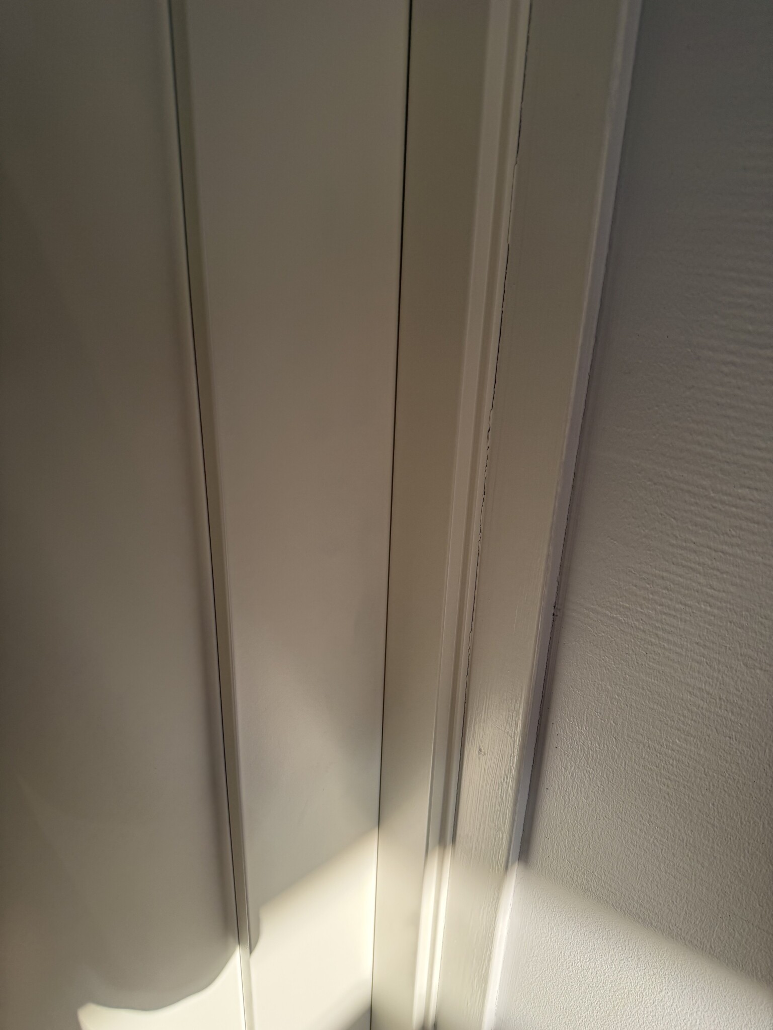

Köpte en ny innerdörr inkl. en +karm med tätningslist från swedoor.
Jag har bara fäst gångjärnssidan och den är i lod på alla håll.
Har hängt i dörren och den går inte igen.
Den sitter för tajt mot listen eller karmen på gångjärnssidan.
Jag kan inte för mitt liv förstå vad jag gör fel.
Det är ju snap-in fästen och de går bara justera i höjd?

En ny tätningslist tar alltid emot.
Hur mycket glipar dörren när tätningslisten börjar ta emot?
Det finns gångjärnsriktare för snap-in gångjärn, tex,
