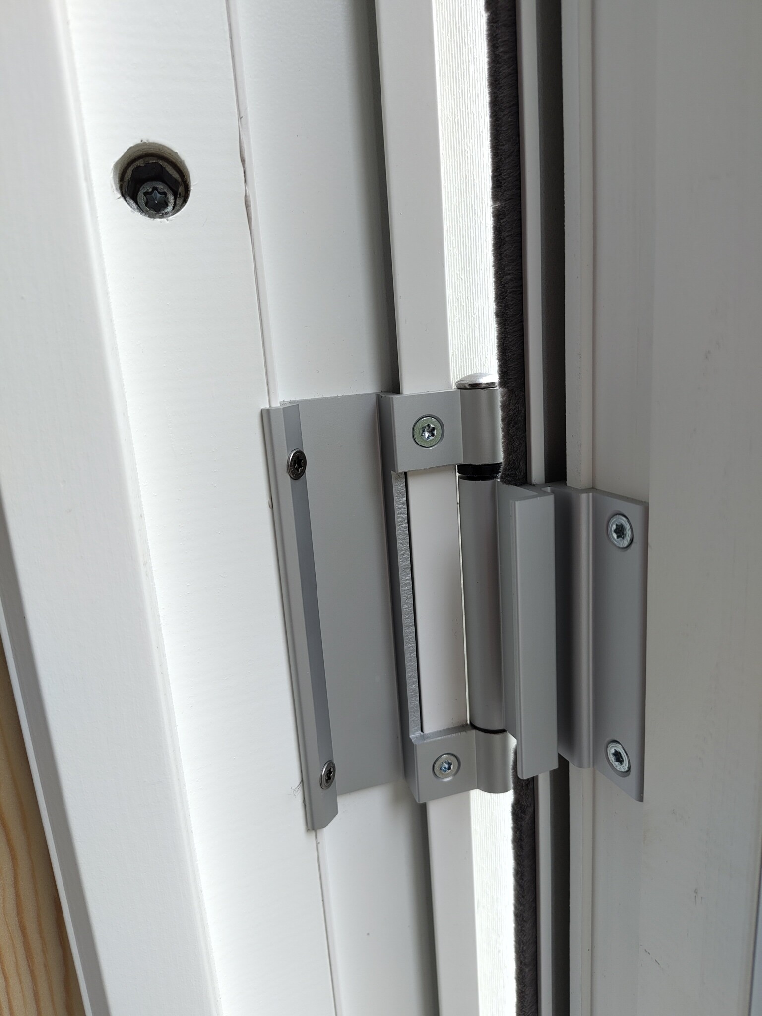

Vi har fått nya måttanpassade dörrar installerade för altanen. De krävs att man drar ganska mycket i den andra dörren för att kunna fälla ner handtaget så att de låses i varandra. Ser inte att det finns mycket till justeringsmöjligheter på själva dörrarna utan bara i karmen. Men jag kan ha fel. Oavsett är frågan hur det ska justeras för att få dörrarna att lättare "gå ihop". Båda känns ganska tajta i sig, men tillsammans bli det extra trögt. Har fotat gångjärnen och en kort film.
  • Närbild av gångjärn på vit altandörr, med synliga skruvar och karminställningar, i diskussion om hur dörrarna kan justeras för smidigare stängning.
  • Gångjärn på en nyinstallerad altandörr, visar dörrens justeringsmöjligheter.
Vilken tillverkare är det?
Gångjärnen ser ut att vara justerbara i höjdled.
Om du upplever problem så reklamera hos det som utfört installationen.
Det är inte jätte ovanligt att nyinstallerat behöver efterjusteras, inte konstigare än att efterdra hjulbultarna efter ett hjulbyte.
Svårt att se hur trögt det är, lister kan kräva lite mer kraft när de är nya men kan inte avgöra om det är onormalt trögt vilket det kan vara.
Innan du vrider ner handtaget är det lita stor förskjutning uppe och nere så dörrbladen är helt parallellt med varandra eller om de skevar mot varann.
Jag tycker det ser ut som om det skiljer men svårt att se i det klippet.
Om du tittar från utsidan så kan du se om gångjärnen rör sig i sidled när du stänger.
Jo ska höra med installatören. Nej, ingen förskjutning av gångjärnen när man stänger dörrarna. Det är 1-2 mm skillnad upp och nertill i hur tajt dörrarna sitter mot ramen när de är stängda.

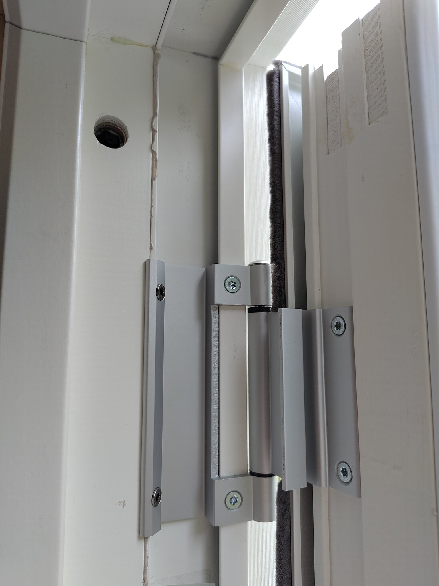

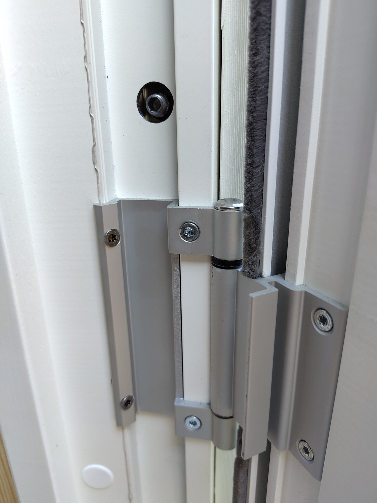

Vad justerar man med justeringsskruvarna i karmen? Är det i sidled? Framgår inte av installationensanvisningarna jag hittat och tycker det är svårt att märka någon tydlig skillnad när jag vrider på dem.

Dörrtillverkaren är Westcoast Windows
Tycker att det ser ut som dörrarna skevar mot varandra, ser ut som gångdörrens dörrblad tar i underkant först, är det så behöver man släppa på hela karmen och justera
tergo
Då är vi två som gjorde den bedömningen av klippet.
Om det skiljer/skevar 2mm så kan det vara orsaken, reklamera till installatören.
Skruva inte på justeringsskruvarna då det kan påverka din reklamation.
