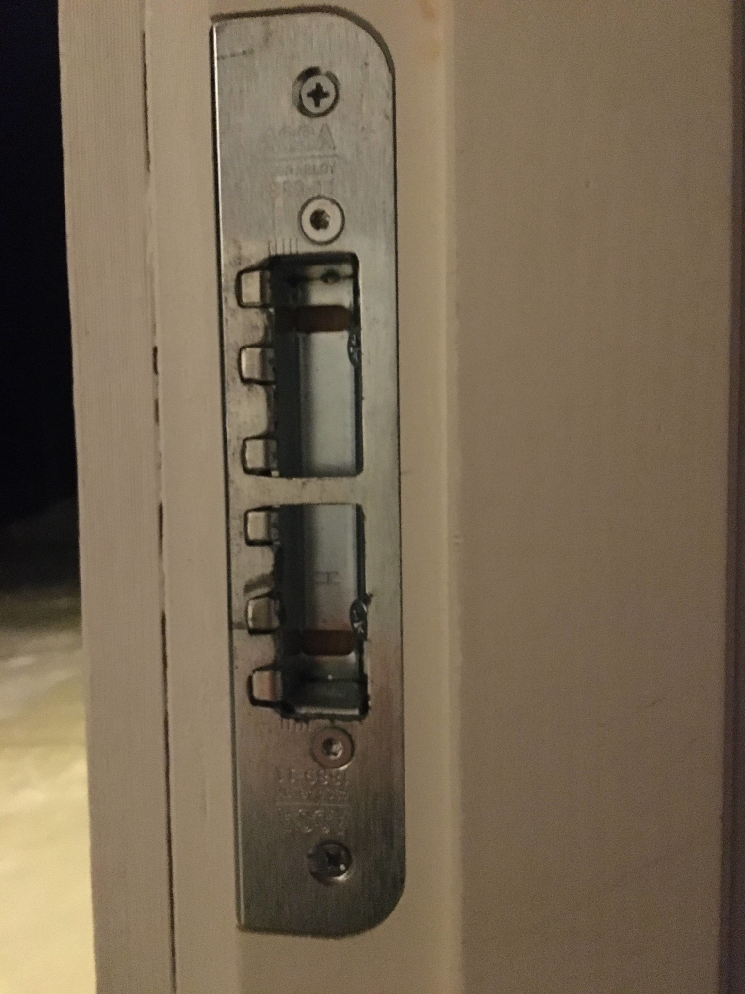

Hej. Hur kan jag justera läsbleck Ännu mer på ytterdörr. Har skruvat på justerar skruvarna O ställt det på max men ändå får jag ta i o knuffa hårt i dörren då jag stänger den.Finns alltså inget utrymma att justera mer åt det hållet. Leif

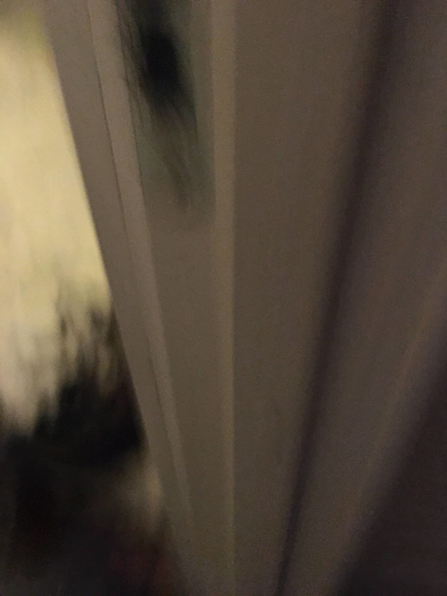

Det är en dörr från byggmax, lite svårt att ta bild . Ska kolla hur man gör
  • Oskarp bild av möjlig dörr och vägg, suddiga konturer utan tydliga detaljer.
Närbild av en oskyltad ytterdörrslåsinfällning i metall på en vit dörrkarm.
Det slutblecket ser ut att vara justerat efter minsta möjliga plösmått.
Har det fungerat tidigare eller har det alltid varit problem?
Har det blivit värre vid snö och kyla så kontrollera så det inte finns någon is, snö eller sand/grus på dörrblad/karm/tröskel?
Att börja fila bort metall från slutblecket känns inte rätt då det bör finnas något underliggande som orsakar problemet.

der började i samband med kylan i början av januari, har hållet rent runtomkring, är det dumt o byta tätlisten runt till en tunnare den gamla sitter rätt så bra fast verkar det som

Byta tätningslister hjälper endast om det finns hål där det kommer in vatten som fryser vilket känns långsökt men om det är så så känner du det med handen när du kontrollerar dörrbladet.
Kontrollera karm, tröskel dörrblad (även över och under) så det inte finns is/snö/grus som orsakar problemen.
Det mest troliga är att is orsakar problemet.
