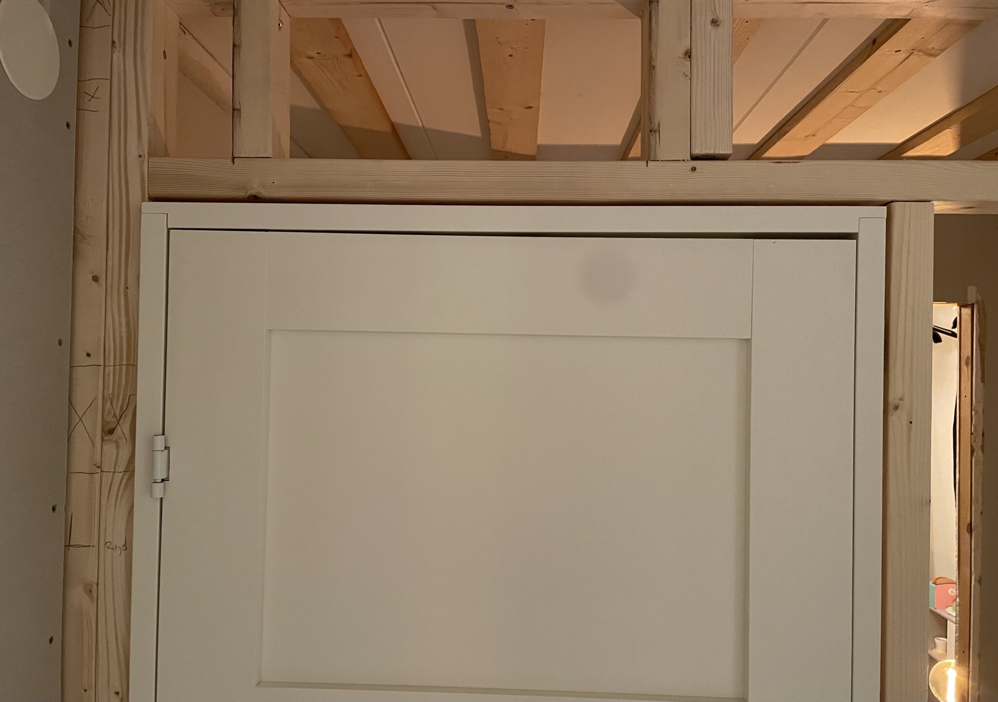

Satte upp en ny innerdörr igår, tyvärr hänger den på motsatta gångjärnssidan.
Går detta att justera, eller det är att plocka bort och höja karmen på gångjärnssidan (ny karm, gammal dörr)? Karmen är någon mm sned men inte så mycket som dörren.

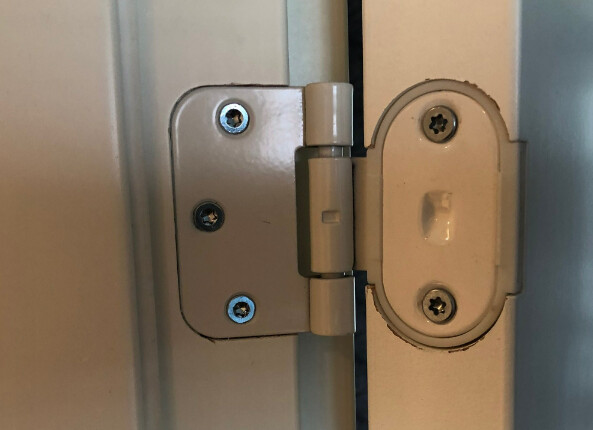

Sitter med dessa gångjärn så kan ju justera höjden men ingen justermån på det hållet jag vill.

Eftersom långsidorna är nästan parallella men över-/undesidan skevar mycket så är antingen själva dörrbladet skevt eller så sitter dörrkarmens sidor på olika höjd.
Denna skevhet går inte att justera via gångjärnen utan det är bara att hänga om dörrkarmen.
Lossa karmen på handtagssidan och justera höjden när dörren är stängd.

Dörren har vi haft i annan karm sedan innan och var inga problem då, så antar att det lilla som karmen är sned är det som påverkar detta!
Får bli att lossa och höja/räta upp karmen!
Edit: Men karmen borde väl höjas på gångjärnssidan? Det är iaf där den är någon mm lägre.

Ja eller sänka på låssidan.
Oberoende vilken sida du höjer/sänker så lär du behöva borra ur befintliga skruvhål i väggregeln och limma i träplugg för att sedan borra nya skruvhål.
För att flytta ett skruvhål någon mm när skruvhålet har en diameter på 5 mm är knivigt.
När man monterar dörrkarm så bör man montera gångjärnssidan först för att sedan mäta in låssidan.

Problemet är nog precis som redan nämnts att dörren har 90-gradiga vinklar i hörnen, men karmen har det inte. Då bör man ha två möjligheter, höja eller sänka ena långsidan på karmen, eller justera den nedre eller övre änden av karmen i sidled. Om man har justerbar karmskruv bör det gå ganska enkelt, annars borde det gå sätta mellan distanser.
