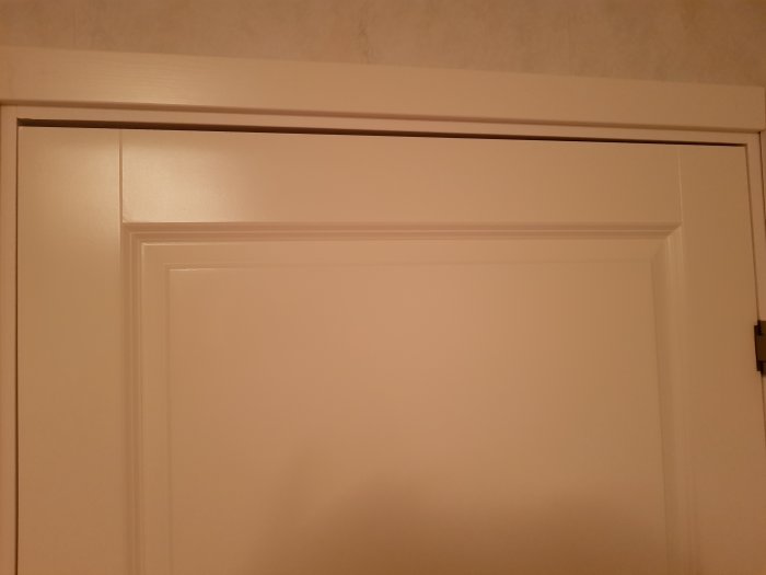

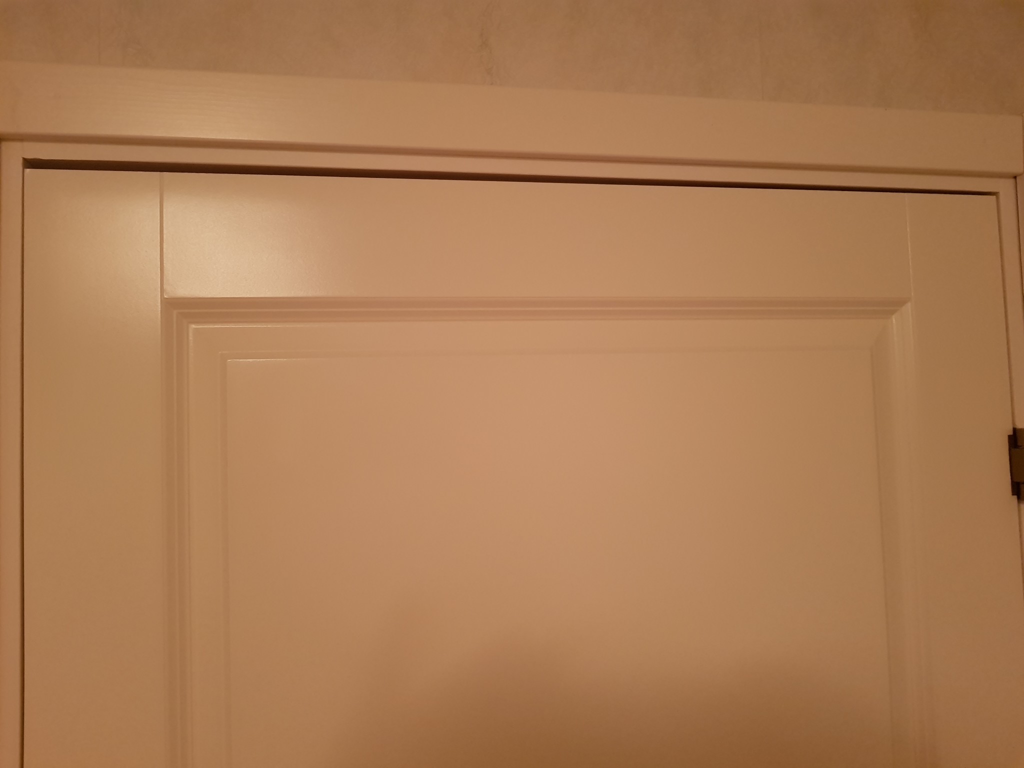

Har problem med en dörr. Tar emot när den ska stängas. Man ser en tydlig glipa i vänstra hörnet jämfört med det högra.
Se bild.
Hur justerar man detta?

Det justeras med hjälp av karmen. Låssa fodrena och dra in karmen i överkant på gångjärnssidan.
Bästa svaret
Börja med att kryssmäta karmen så du kan bedöma om det är dörrbladet eller karmen som är fel.
Det ser ut som om karmen inte sitter i våg i botten vilket leder till att det vänstra karmstycket sitter högre än det högra vilket orsakar den kilformade glipan.
För att få ordning på det så måste antingen det vänstra karmstycket sänkas eller det hägra höjas men det verkar inte vara jättemycket som skiljer och då kan det krävas att de gamla skruvhålen där karmskruvarna sitter i regeln pluggas först.
När det blir en diagonal av överstycket så minskar bredden i ovankant så dörrbladet kan gå emot karmen högt uppe.
Var går dörren emot karmen?
Hur jämn är springan runt dörrbladet mot karmen?
Har det alltid varit problem eller har karmen satt sig?

Hej, tack för utförligt svar.
Dörren går emot karmen högst upp till vänster. Vi har precis flyttat in så jag vet inte hur länge det har varit så.
Springan mellan dörren och karmen på höger sida är ojämn (långsidan/höjden). Bredare upptill för att smalna av nertill. Endast några mm men syns.
Så det är karmen på högersidan (långsidan/höjden) som är sne och därför blir det så?
Enklaste sättet är att du skruvar över karmen till höger uppe, och till vänster nere, (och justera skruvarnani mitten, så att springan blir rak)det kan du säkert göra utan att ta bort foder
