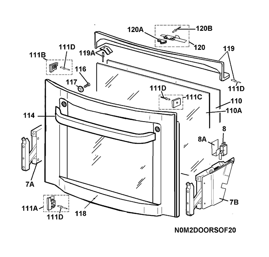

Jag har en äldre modell av en Electrolux-spis. Ugnsluckan vill inte riktigt hamna rakt, vilket gör att den är svår att stänga. Jag har kollat på ett flertal youtube-videos där folk har liknande problem, men lösningarna går inte att applicera på just min spis tyvärr.
Jag har testat att ta av luckan - och den ser felfri ut. Jag tror att problemet finns i fästena där luckan hakas på. Dessa syns på bilden nedan längst ner till höger och vänster (7a och 7b). Men dessa sitter inne i ugnssidorna, så väldigt svårt (omöjligt?) att komma åt. De går inte heller att köpa som reservdelar. Det jag kan se utifrån ser dock helt och fint ut.
Någon som har tips på hur jag kan gå vidare för att lösa problemet?
  • Explosionsritning av en Electrolux-ugnslucka med fokus på fästen 7A och 7B i nederkant.

byt gångjärnet/en om det går att få tag på
