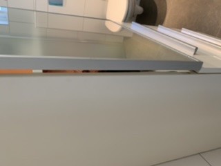

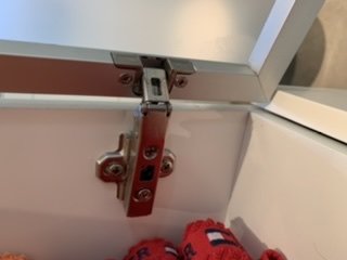

Någon som vet om man justera såna här gångjärn till att stänga bättre, dvs dra in dörren helt?
Har detta problemet på flera dörrar?
· Västernorrland
· 12 018 inlägg
Hur gamla är de? Ser misstänkt lika ut som några jag minns från nå byggen runt 1985......då kan det ju lika gärna vara en slapp fjäder......Det enda jag kan tänka mig annars är ju att luckan kommer för nära stommen vid gångjärnssidan så det klämmer. Då ska ju gångjärnet justeras ut i sin helhet.
Dessa är ganska exakt 14 år gamla, Svedbergs!S Stefan1972 skrev:
