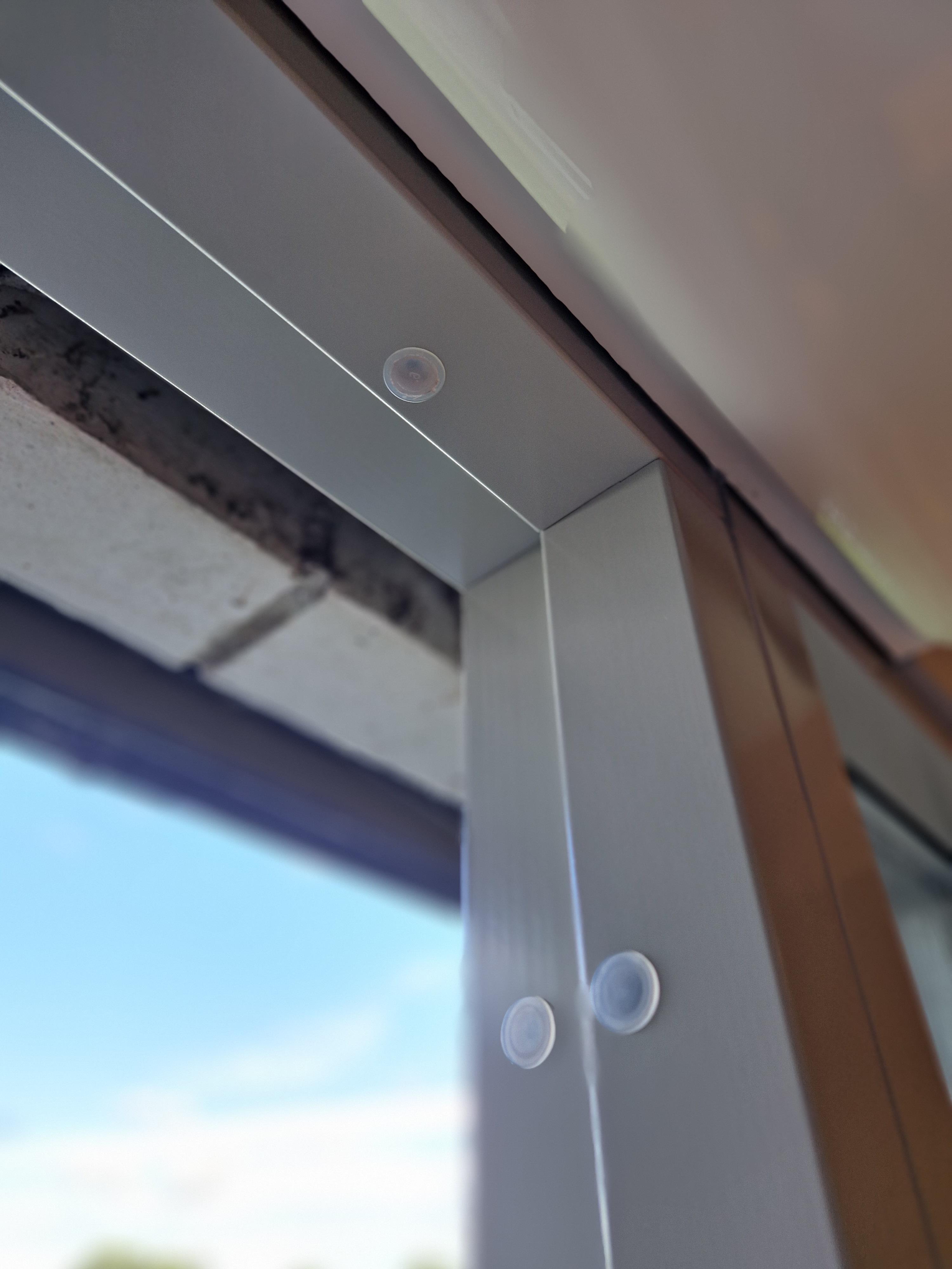

Ja, något får ju göras och tyvärr är det bara karm justering som kan fixa detta. Jag kommer först försöka justera de som Diplomat pratat om, går inte det får jag försöka med sidoljuset.
Vär att notera är att det sitter en karmhylsa(med skruv) rakt upp på insidan ovanför trycket, d.v.s närmast sidoljuset. Detta för att få bättre stabilitet i hela ekipaget. Enligt experterna från Diplomat så var det helt korrekt tänkt och det är så man ofta får göra.

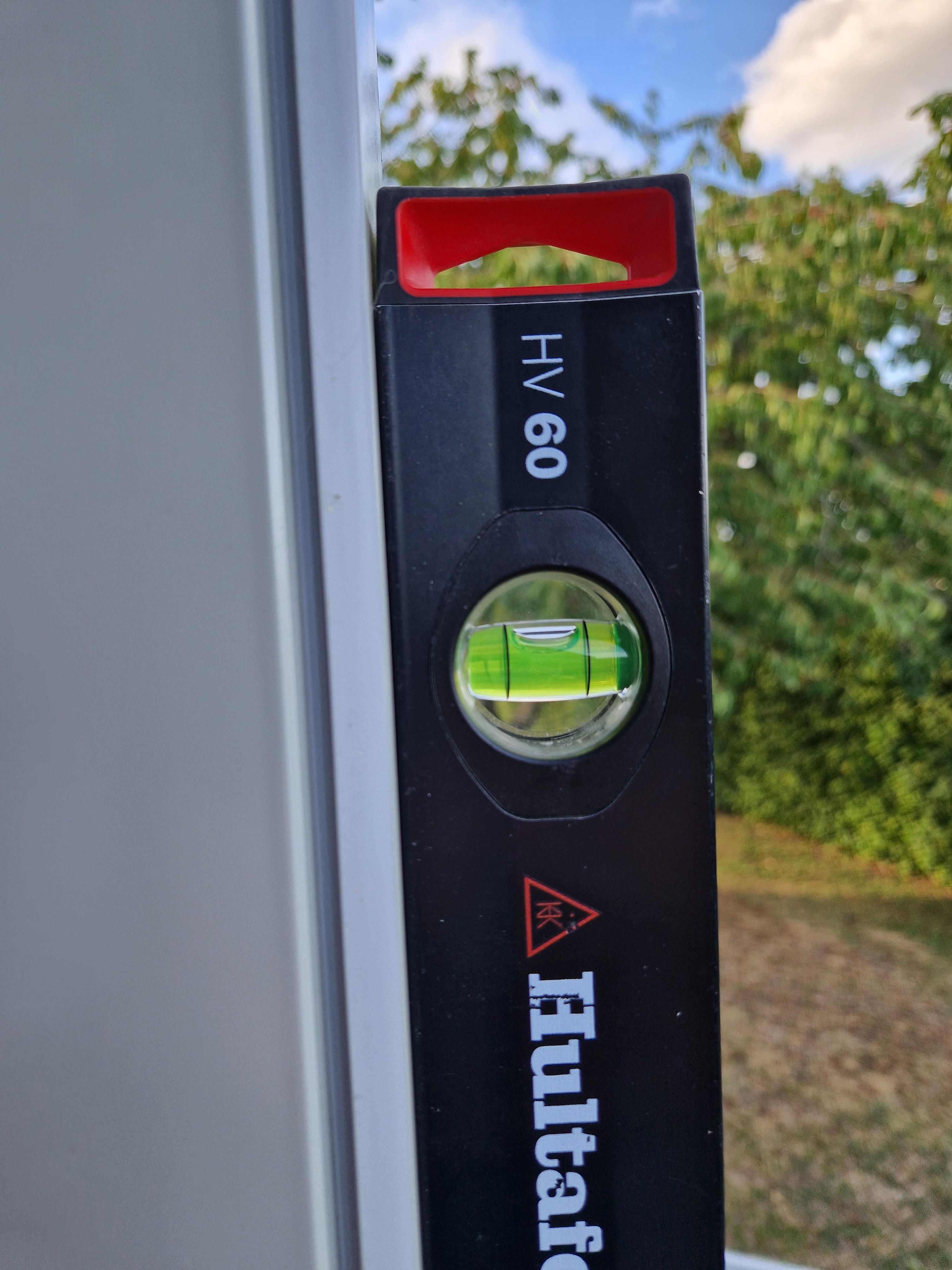

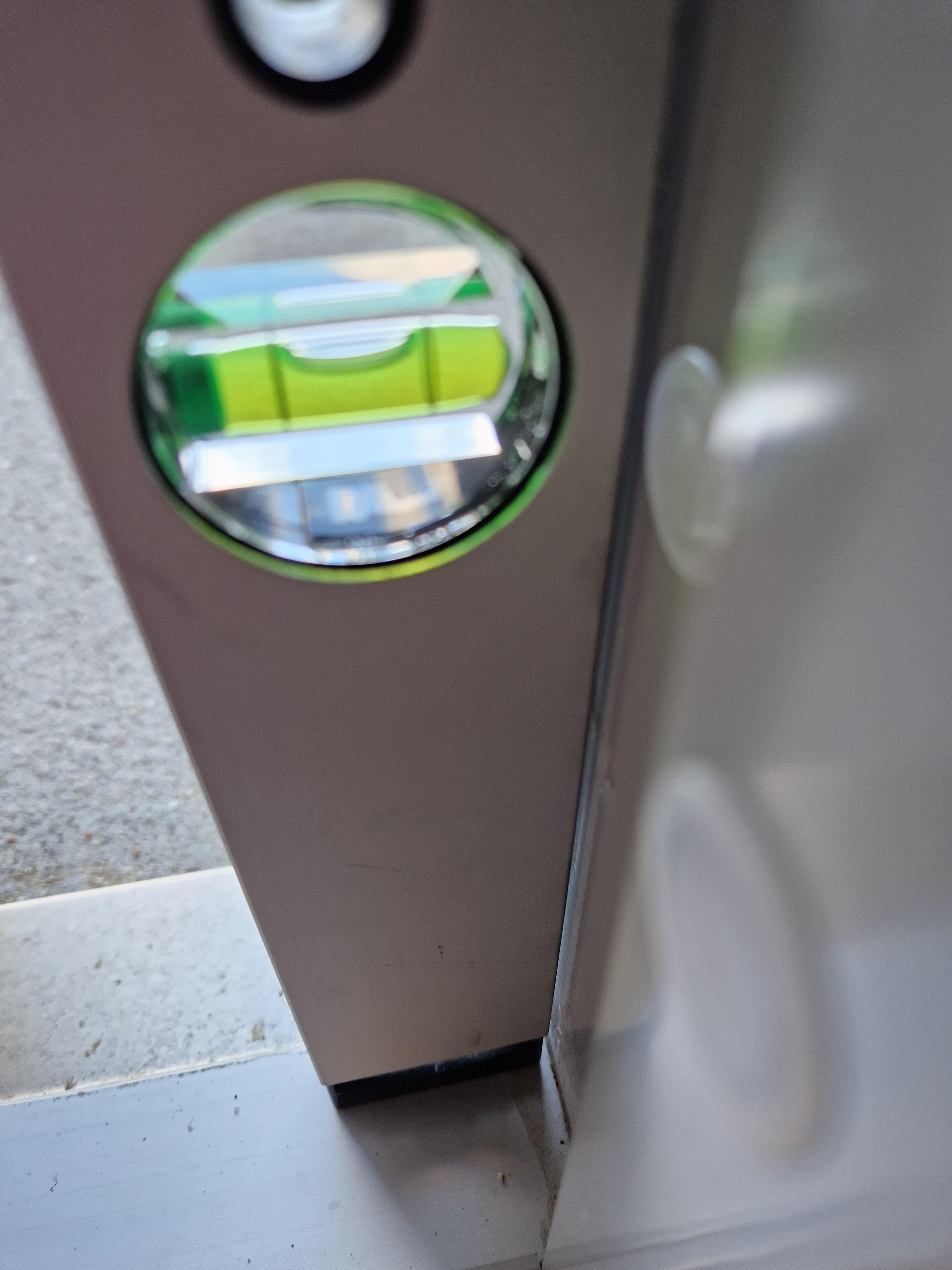

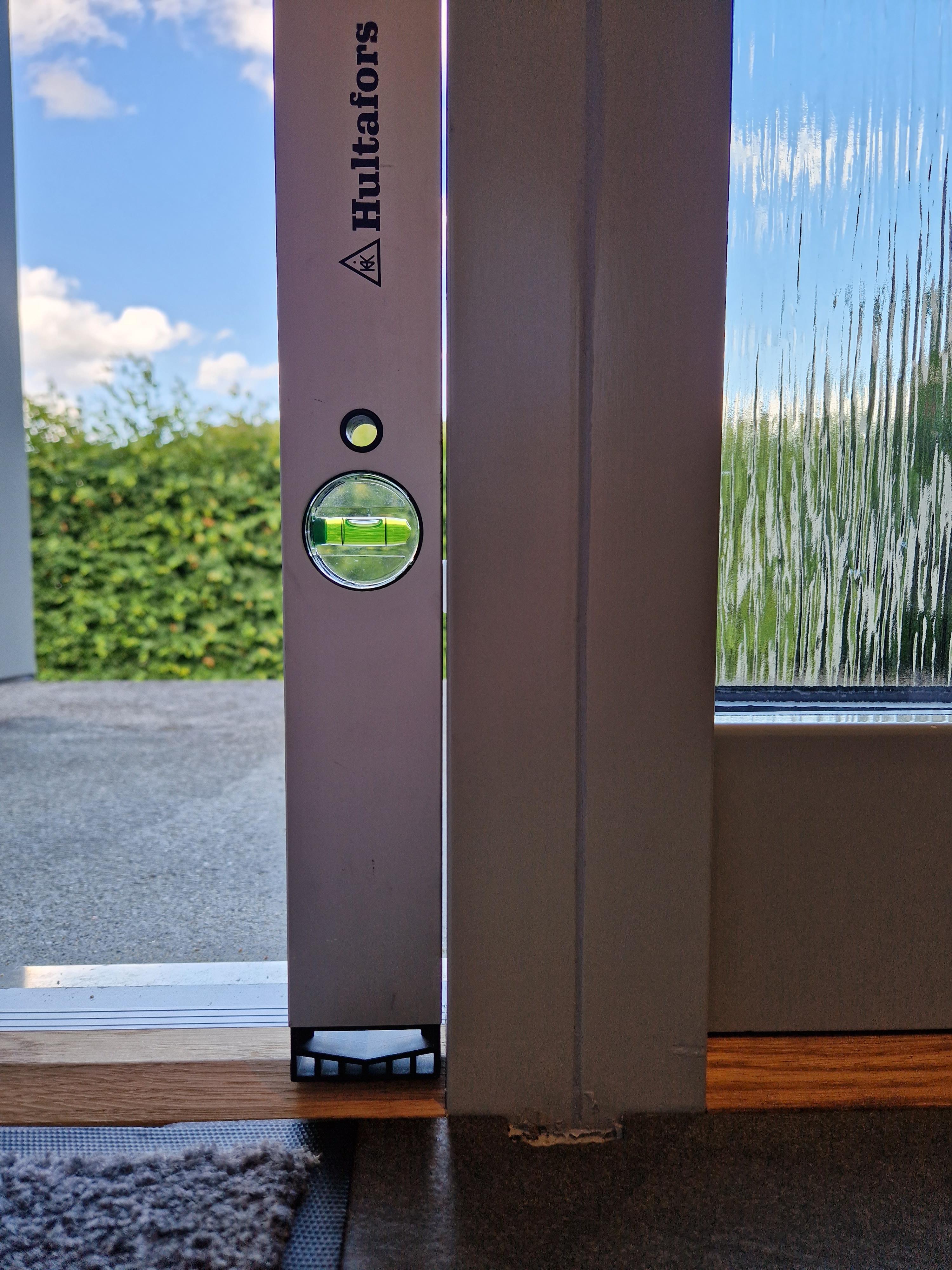

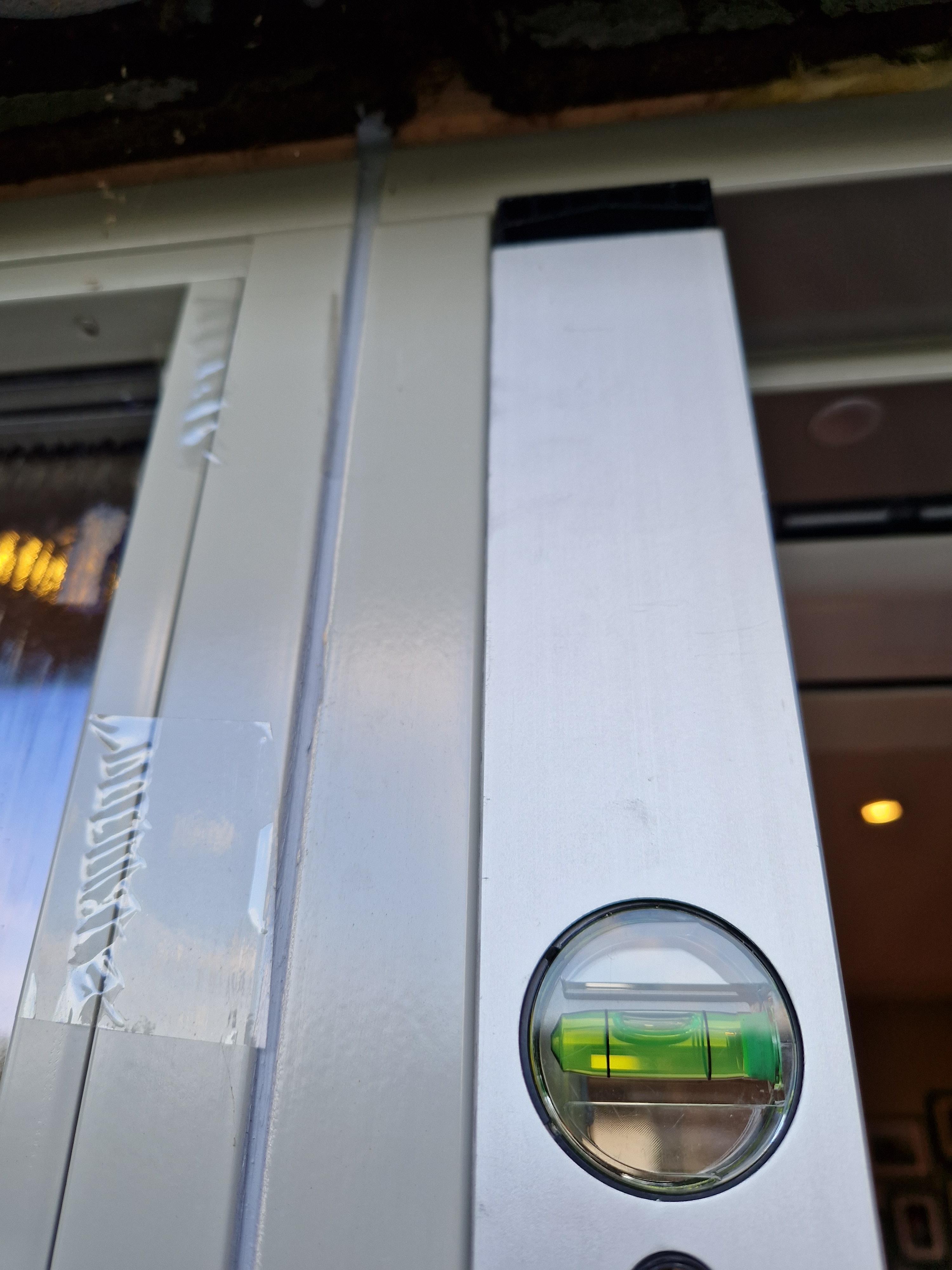

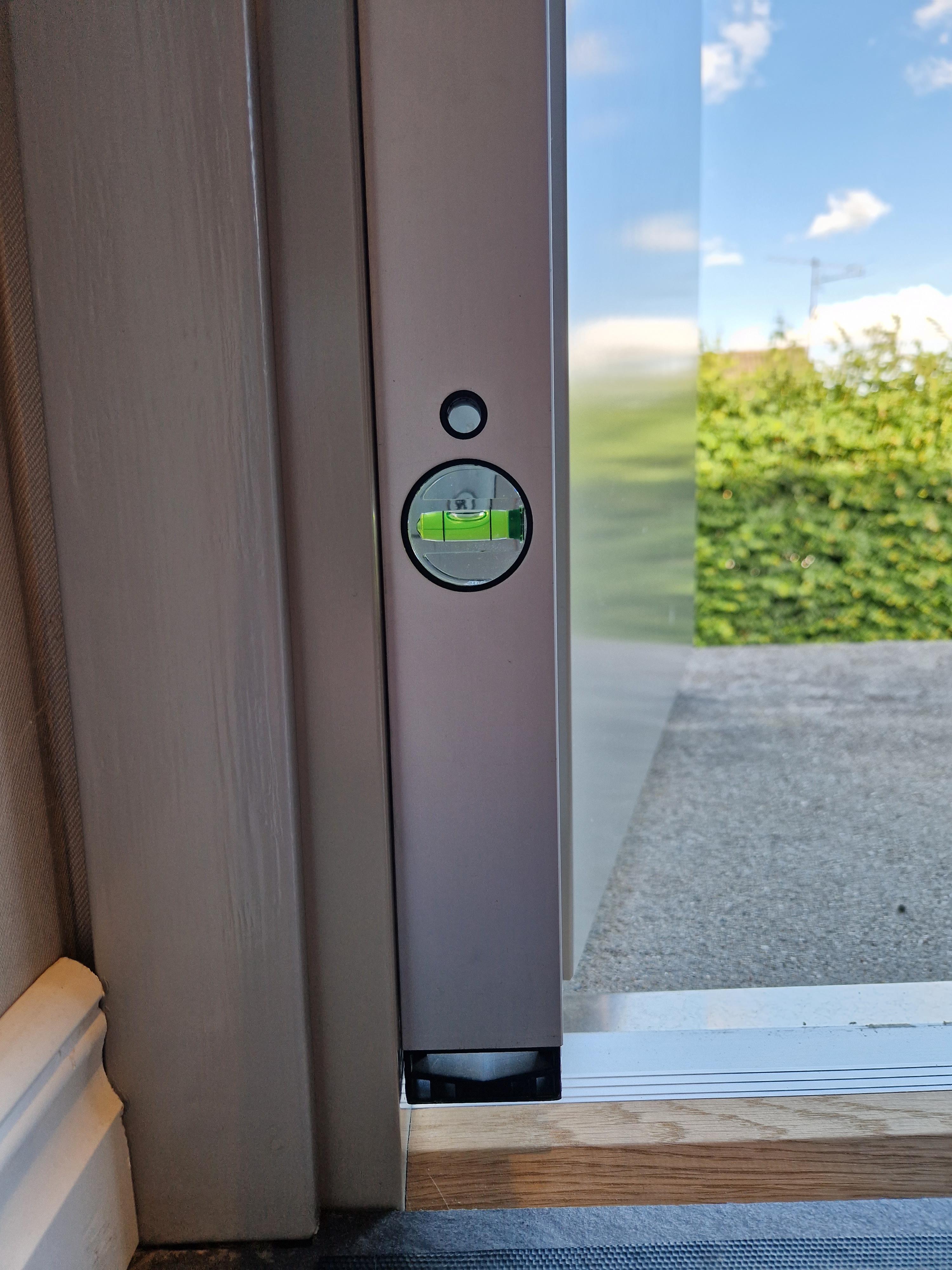

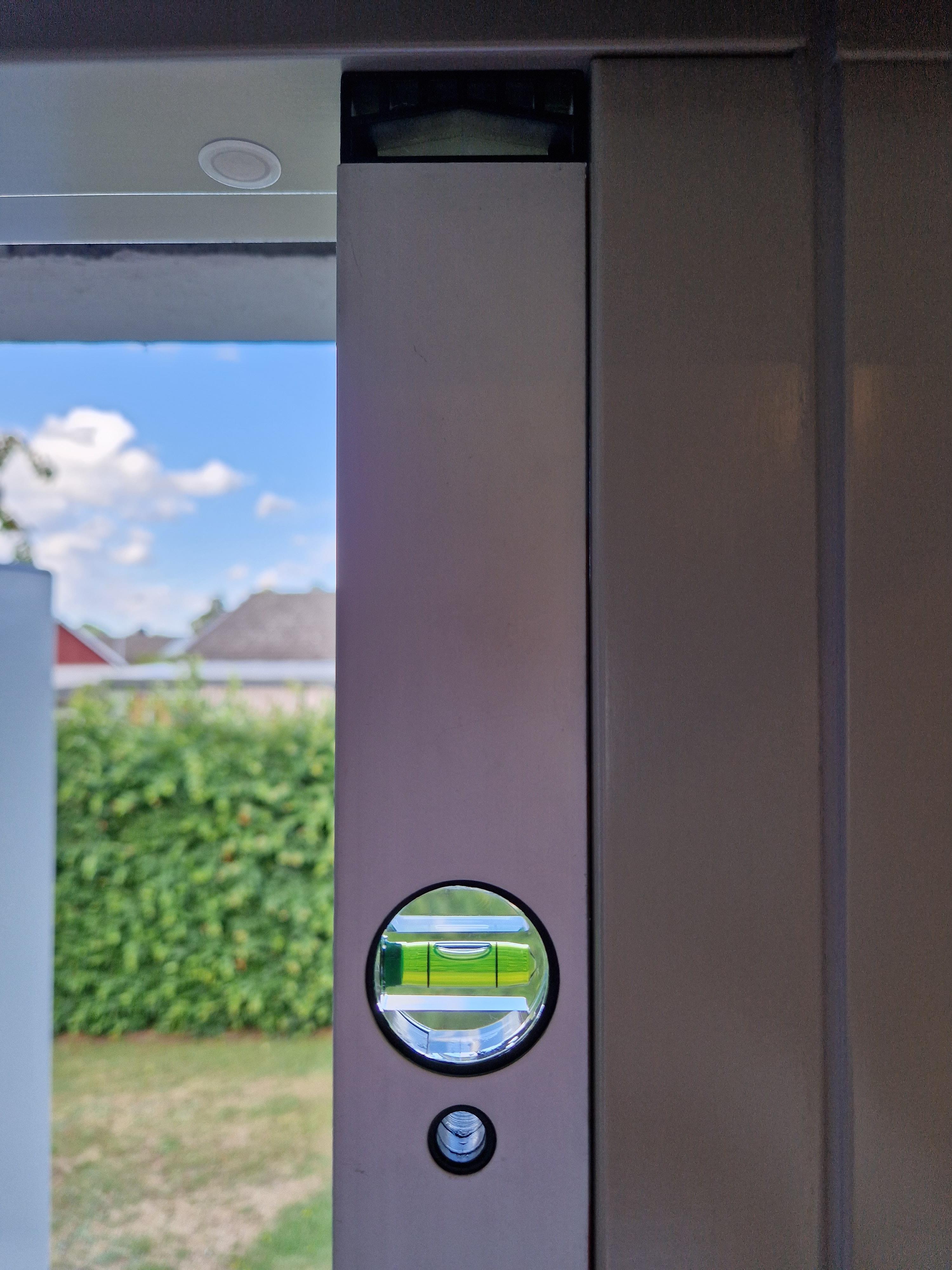

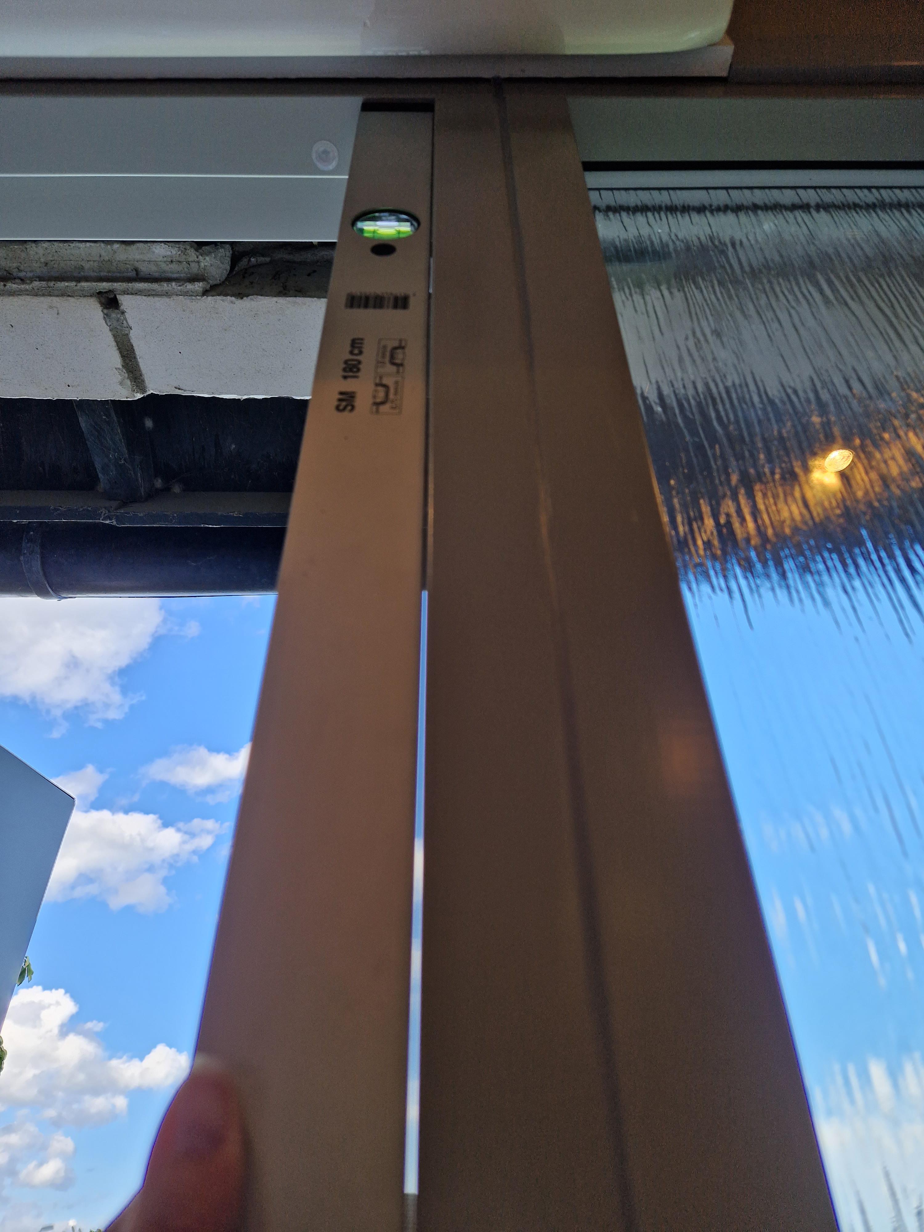

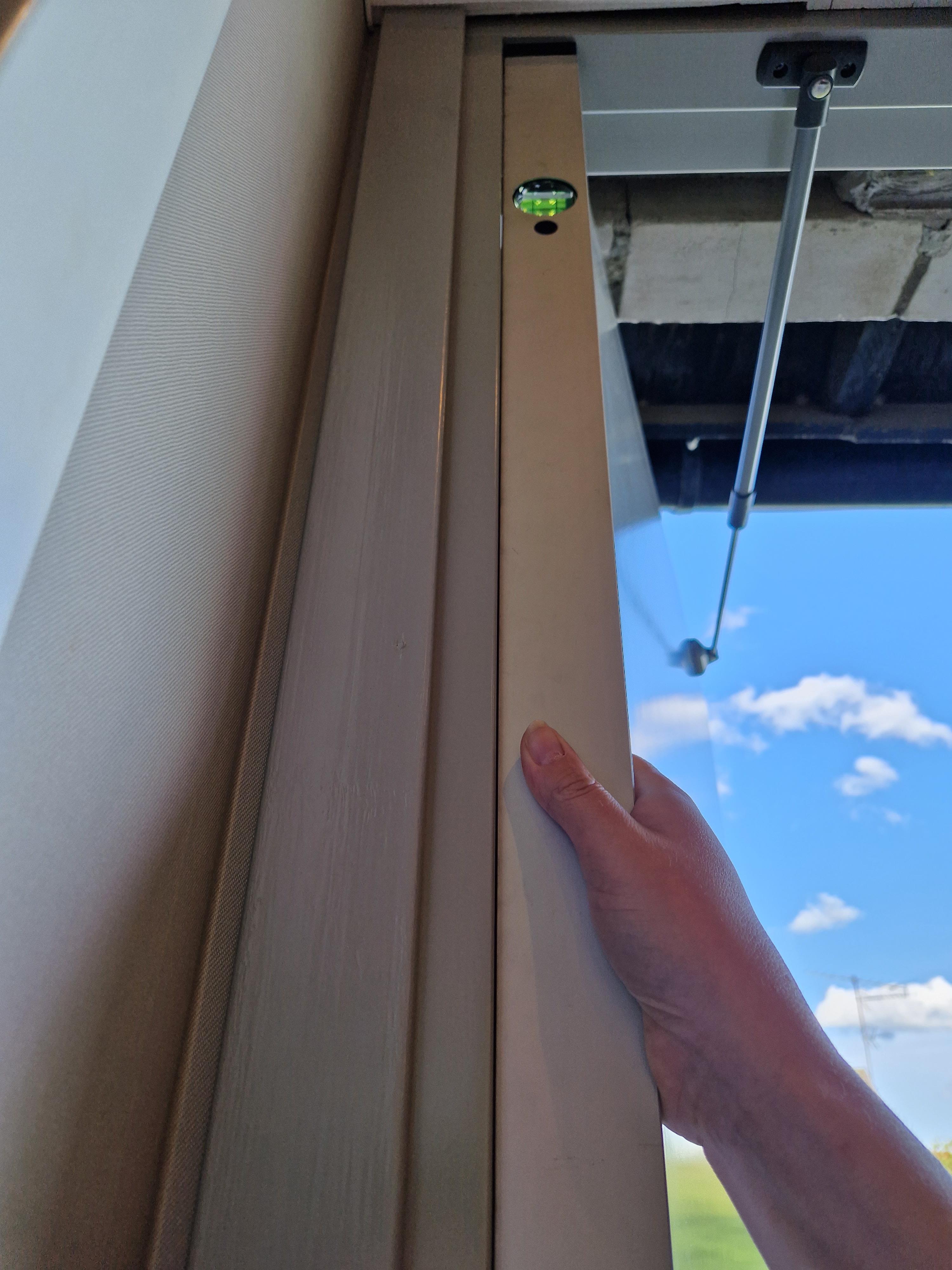

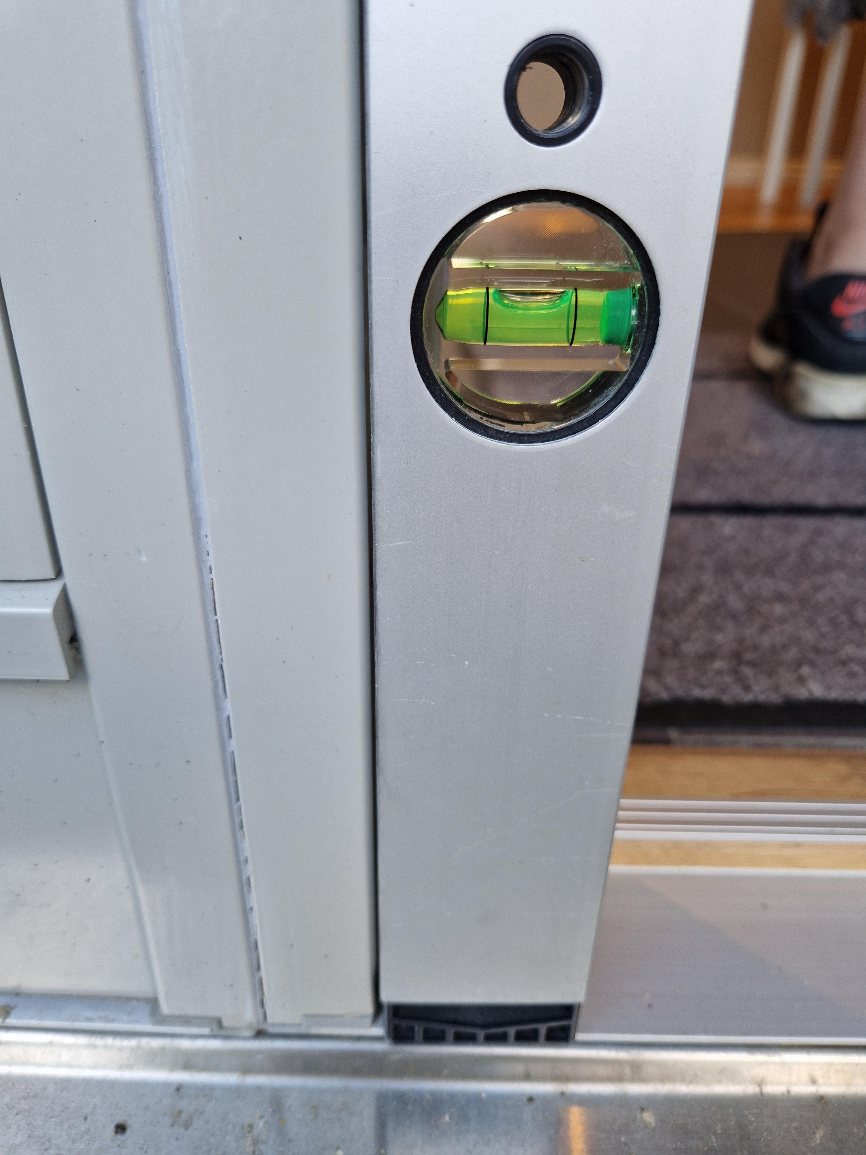

Tog fram vattenpassen och gjorde liten kontroll :

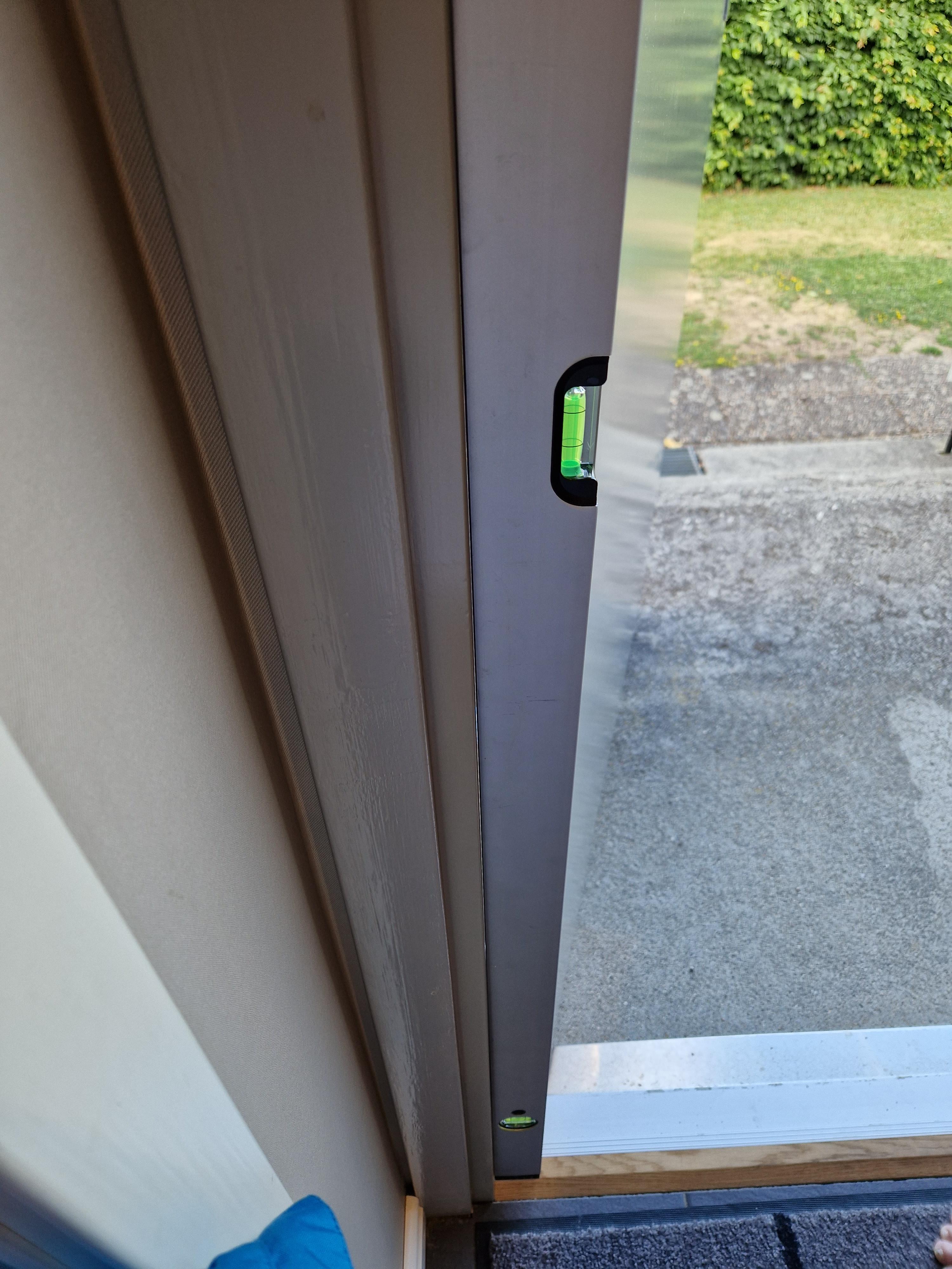

Man kan se att högra karmen sitter så gott som perfekt, både rak och i lod. Det innebär att om man skulle skruva in de 2 övre karmhylsorna så kommer den inte längre sitta perfekt
Den vänstra karmen sitter inte lika perfekt i lod men tillräckligt. Vi hade en hel del problem med denna sida just får att sidoljuset var skevt vid leverans. Man kan se att det finns gliper, d.v.s att den inte är helt jämn men i verkligenheten pratar vi MAX 2 mm även om det ser mer ut på bilderna.

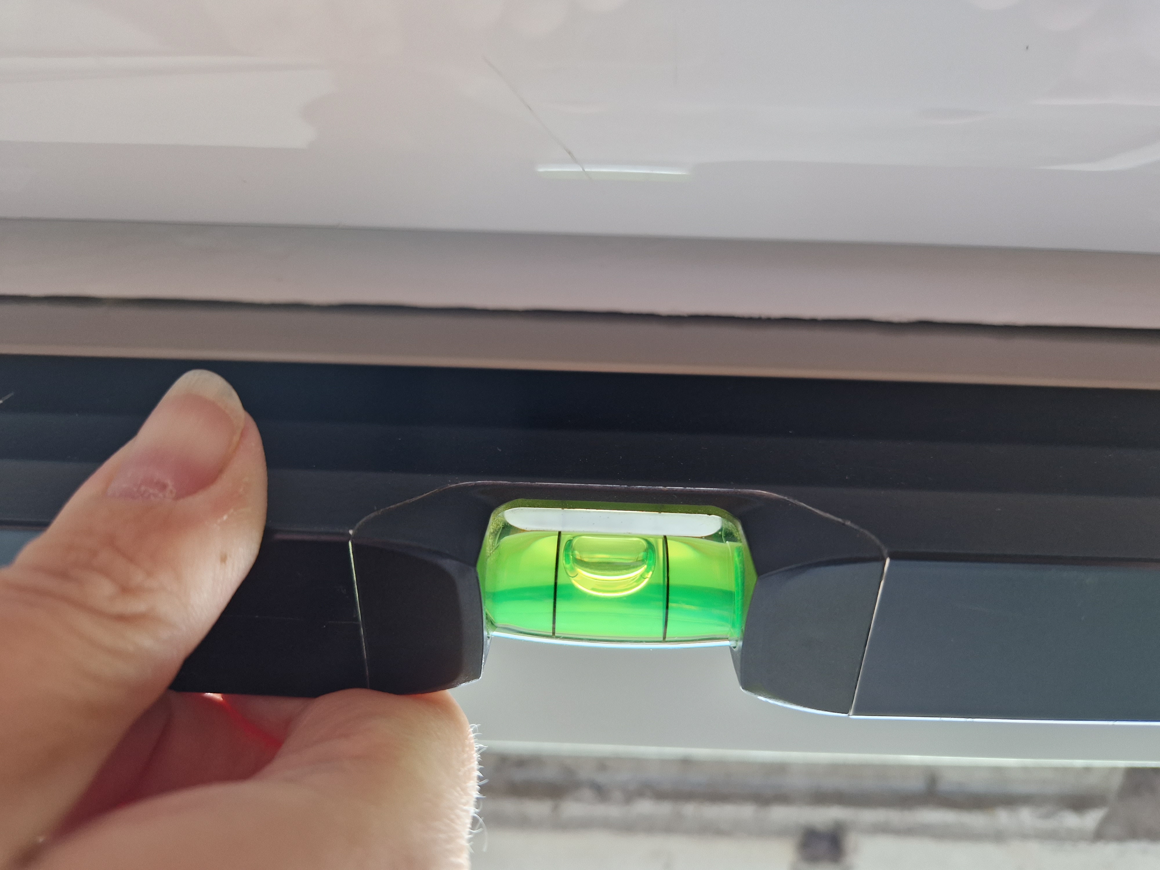

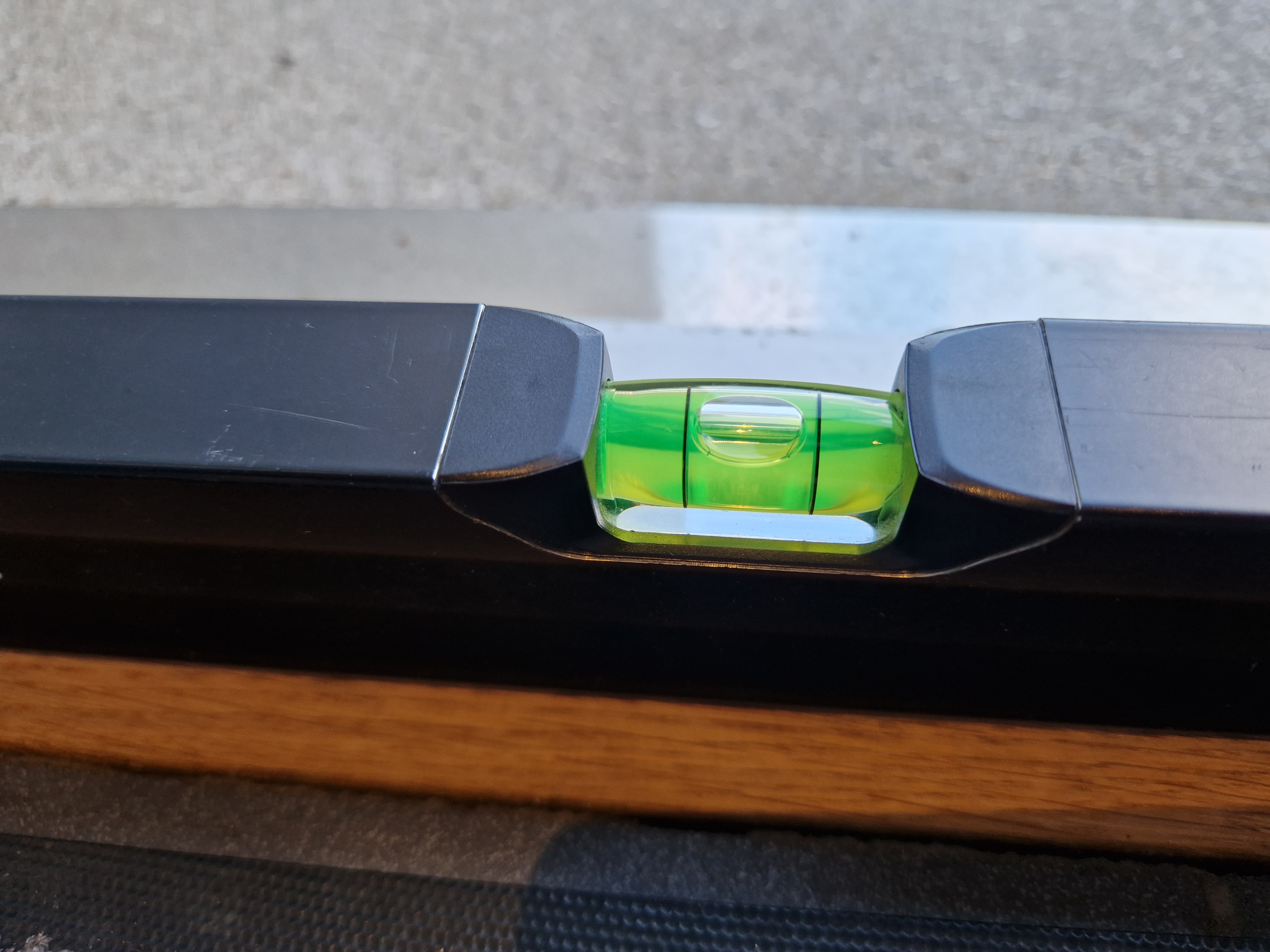

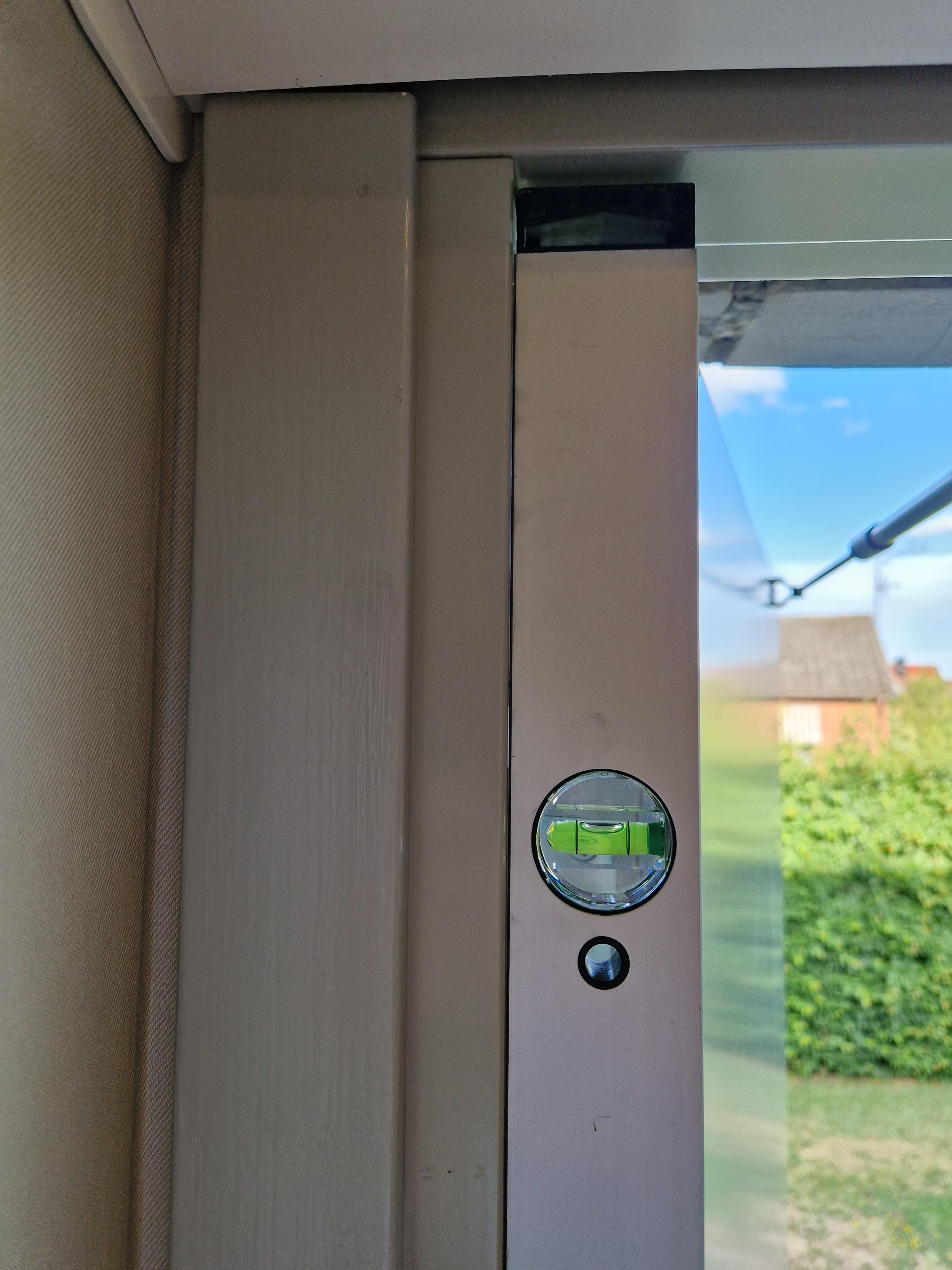

Överliggare praktiskt taget perfekt
Tröskel perfekt i lod

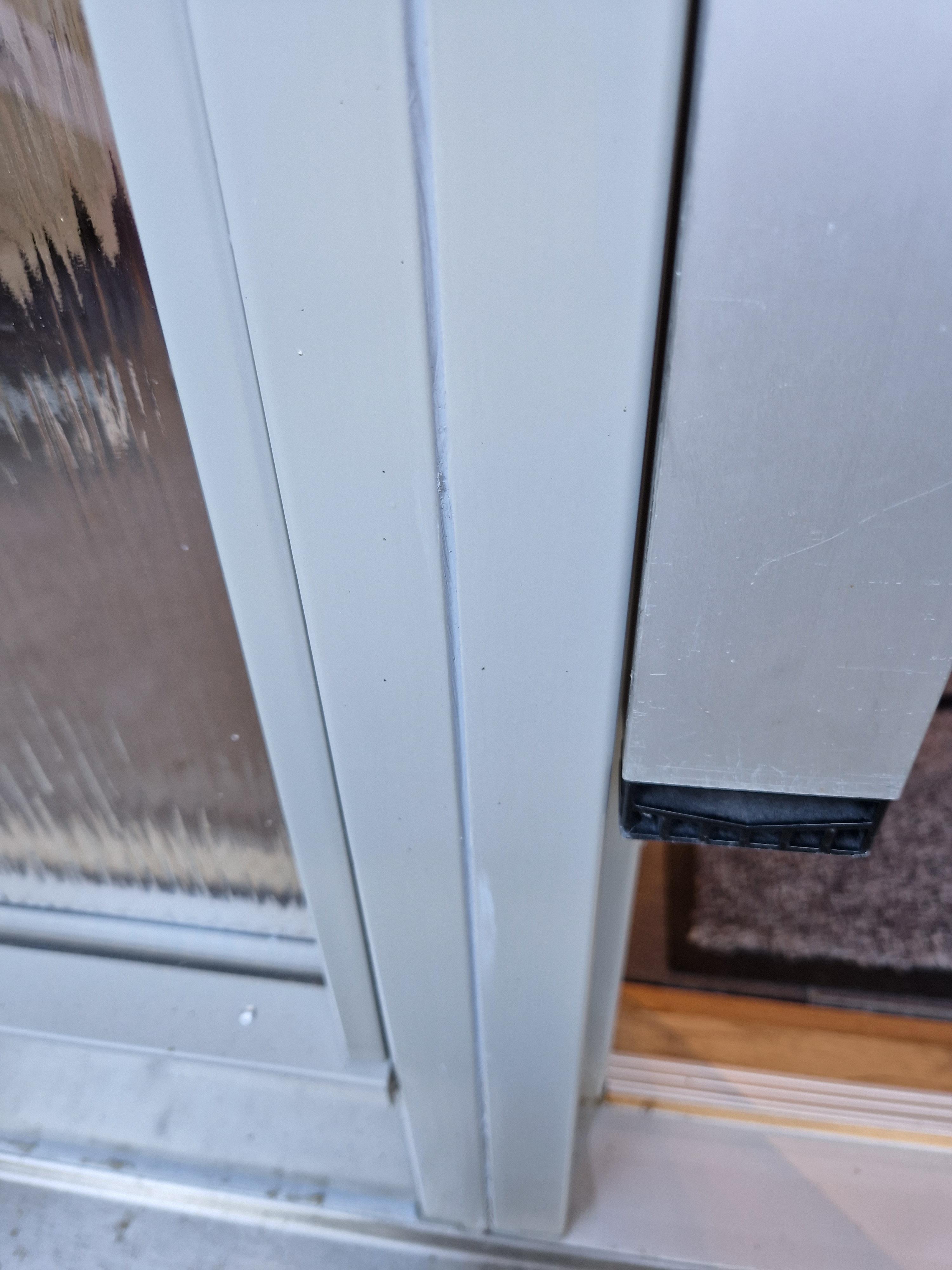

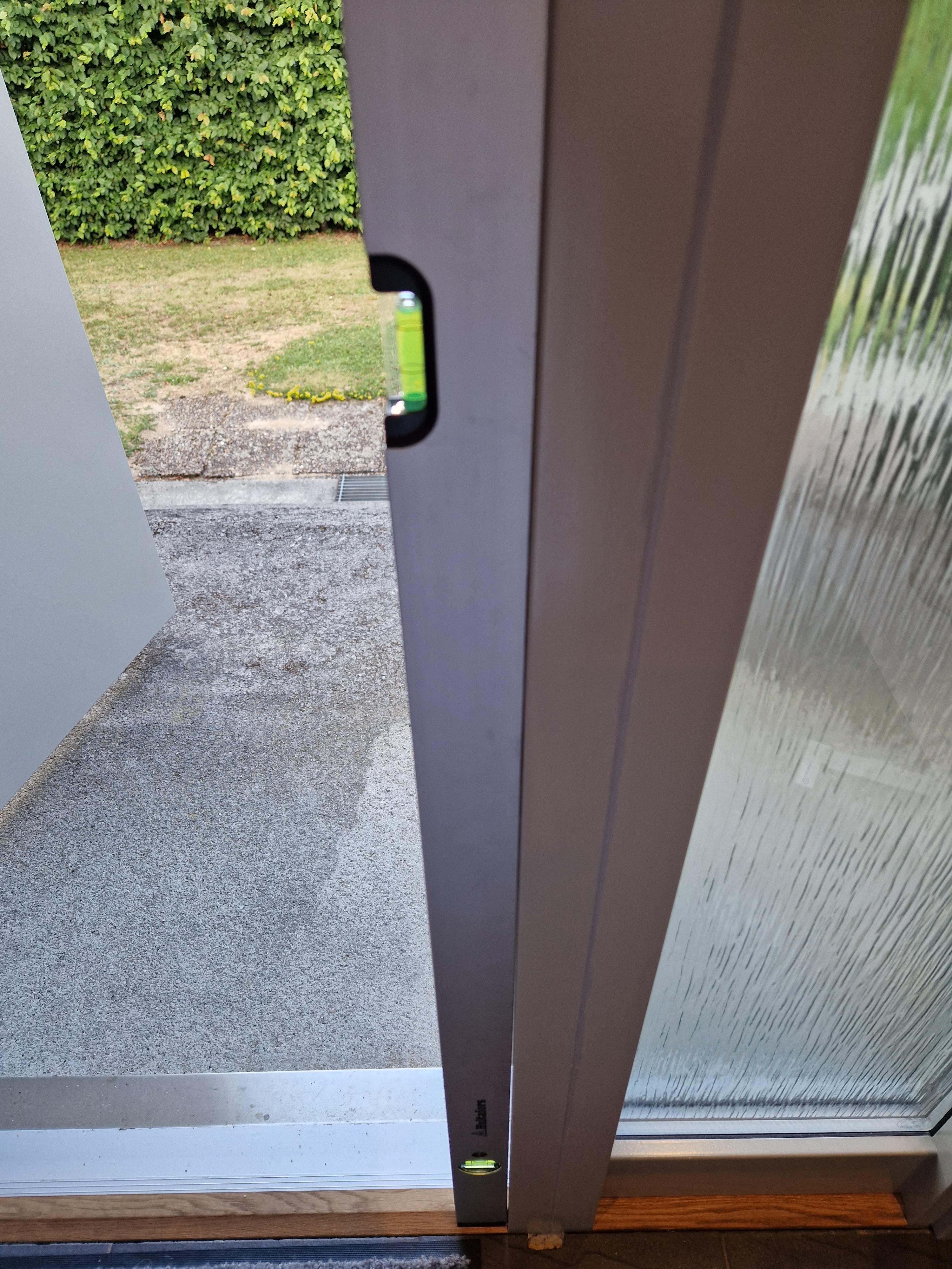

Jag antog att dörren skulle hänga men den för faktiskt inte det, den Sitter återigen ganska nära perfekt. Jag provade även lägga lodet ovan på dörren som styrkte faktumet.
Man kan se här att den inte är helt rak, runt 2 mm off.
Som man kan se så når inte mitt 180 cm pass ända ner så kanske kan man anta att det är lite mer än 2 mm längst ner.
Här kan man se extra skruven som fick sättas i överliggaren.
När man tittar på stängd dörr så ser det ut som att dörrbladet hänger men när man kontrollerar så får man en annan bild.
Kanske kan bilderna ge någon idé om en lösning?

Tror egentligen inte man vill på och mecka på den högra karmen utan ska man på något så är det troligen sidoljusetskarm mot väggen? Risken med detta dock är att högra delen mot dörrkarmen i sidoljuset som redan är lite sned kan bli mer sned när den dras längre ifrån dörrkarmen som den sitter i. Kanske får på Diplomat igen så de får komma hit och titta på de.
Det är ju inte rimligt att följa deras instruktioner med att skruva in de 2 övre hylsorna på höger sida dörr karm, då kommer inte karmen stå rakt längre.
Det stora problemet kanske mer handlar om att nån av delarna helt enkelt är krokig. Virket är inte rakt längre helt enkelt och det kan man ju inte justera bort direkt och det ihop med tajta springor från start gör ju inte saken lättare direkt.

Var på dörren idag, behövde som tur är inte plocka av allt för mycket för att kommat till :
[bild][bild][bild][bild][bild][bild][bild][bild][bild][bild]
Diplomats förslag att dra in de 2 övre karmhylsorna på gångjärn gjorde praktiskt taget ingen skillnad. Däremot blev det skillnad när man släppte på de 2 nedre karmhylsorna.
Största skillnad fick jag genom att lossa på skruvarna här, skruva in hex skruvarna en aning och sen efterspänna.
Dörren ser ut att hänga mycket rakare i karmen nu men man kan fortfarande se vid övre gångjärnet att dörren hänger en aning.
Vi får se vad som händer när solen står på men annars ser problemet ut att vara löst. Kan tycka att det är lite märkligt att inte Diplomat själva föreslår justeringen på gångjärnen.
Det enda som är kvar nu är att det knarrar en aning när man öppnar och stänger dörren, låter som det kommer från träet.
E egge80 skrev:
Jag har ganska nyligen varit med om mycket liknande, knäcka gångjärnet kan du glömma!
Gångjärnet i botten bör du kunna lossa de tre stjärnskruven för att sen skruva in de två t20 skruven så att dörren där kommer något längre ifrån karmen , inte mycket men lite!
Övre gångjärnet skall du inte göra något med! (Kommer sluta med att du rundar de två t20) fråga mig inte hur jag vet!
Det som sen kommer ge dig mer Space mellan karm och dörrblad i toppen är att borra ett 14 mm hål i falsen där dörrbladet går inte där de sitter idag alltså , då kommer karmen vrida sig nån mm och du får din dörr perfekt
