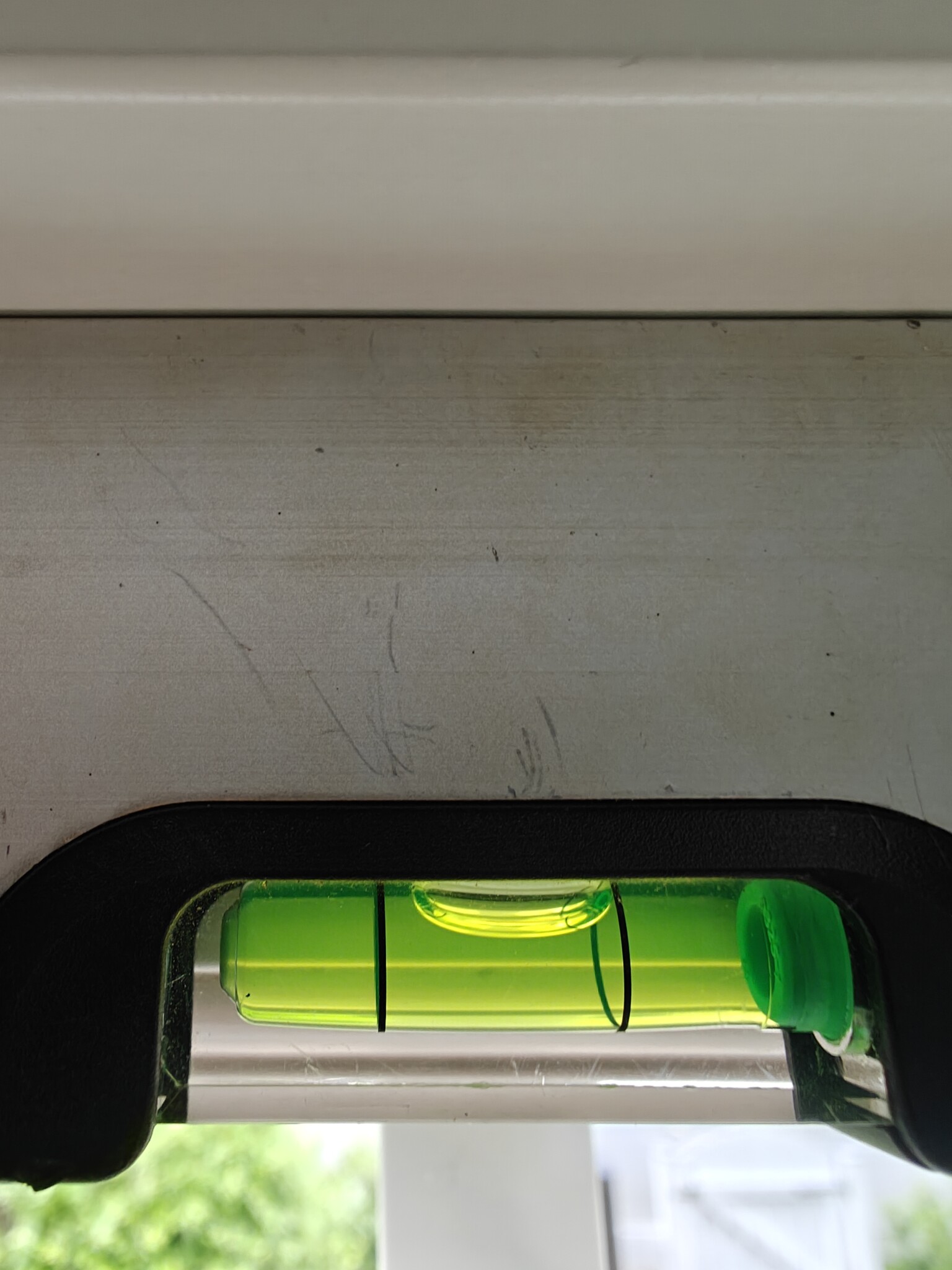

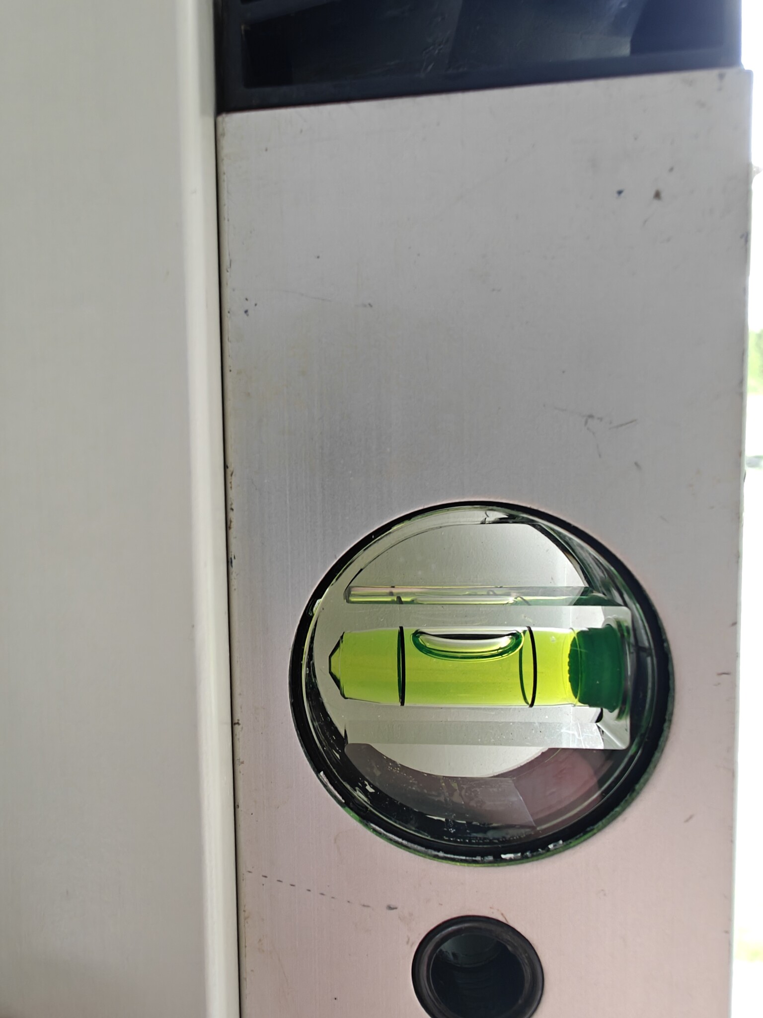

När jag kollar karmen med vattenpass ser det rakt ut förutom i ovansidan.

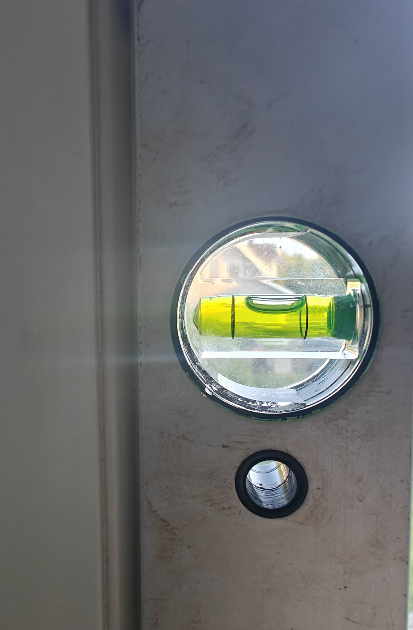

Hade farsan över idag, han kan väldigt mycket så vi kollade på fönstren. Vad vi kunde se är att karmen är nästan i lod och våg. Försökte justera med karmskruvarna men de verkar inte ha någon effekt, ytterfodret går bakom. Känns som en ganska dum konstruktion..Demmpa skrev:

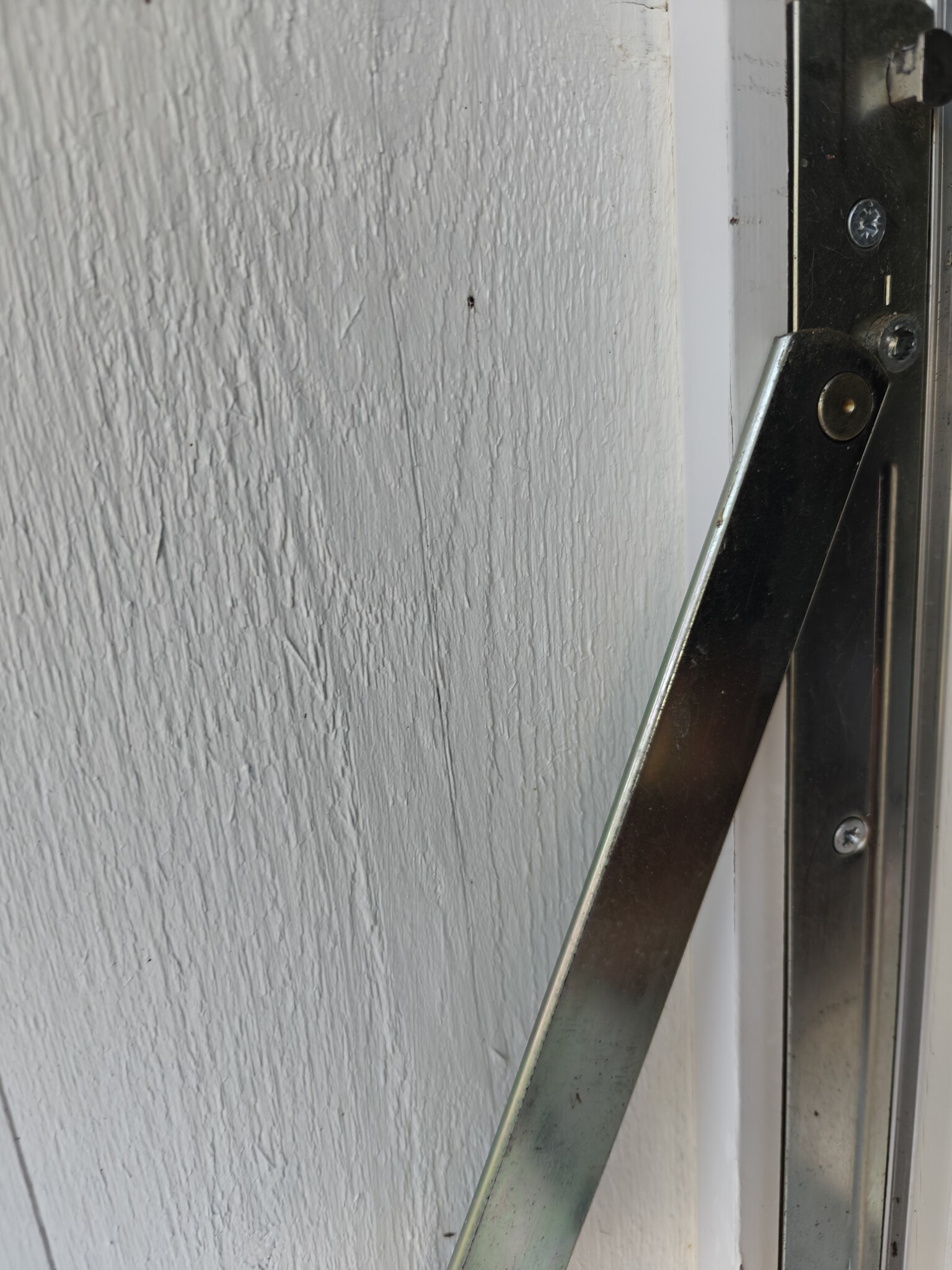

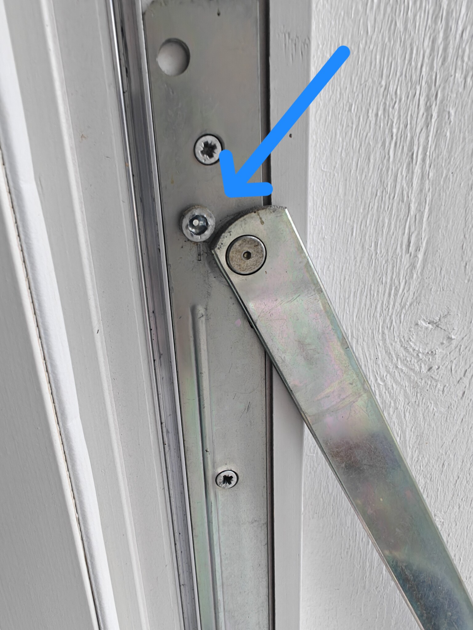

Vi provade sen knäcka gångjärnen/skenorna (eller vad det heter) då de ju synligt tar i karmen men blev inte bättre.

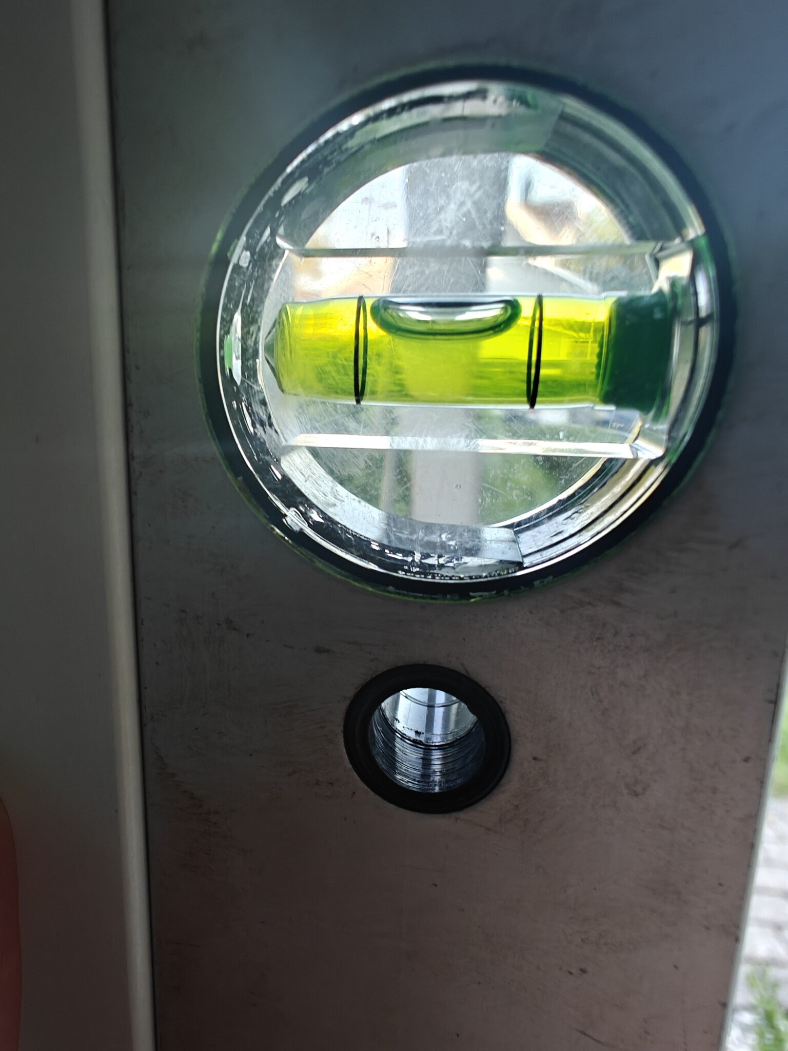

Här ser man att vänstra sidan av karmen inte är helt rak.

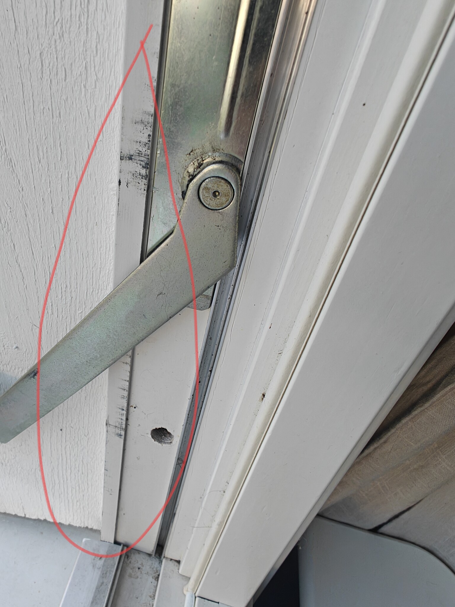

Och här är själva vänstra sidan av fönstret som är snett;
Någon som vet vad denna gör? Gick bara att skruva lite.
Hur kan det ens blivit så? Det känns ju orimligt att det varit snett sedan huset byggdes 2005.

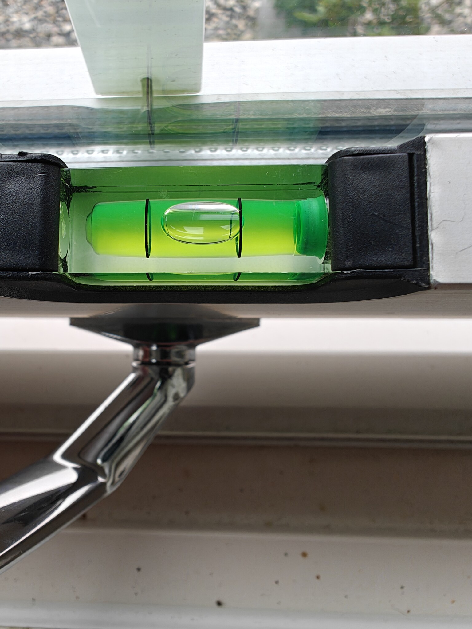

Andra bilden i inlägg 16, att karmen inte är helt i våg, att karmskruvarna på vänstersidan måste tas bort och att sidan måste höjas så att karmen kommer i våg.
När karmen på vänstersidan är lägre än högersidan så kommer fönsterbågen att hänga snett och den kommer att ta i i nederdelen högersidan så som visas på andra bilden I inlägg 17.
Nej, det finns inget att justera på gångjärnen.
Det kan gå att mildra symtomen genom att justera karmhylsorna så att karmsidorna blir ungefär lika mycket ur lod som fönsterbågen.
