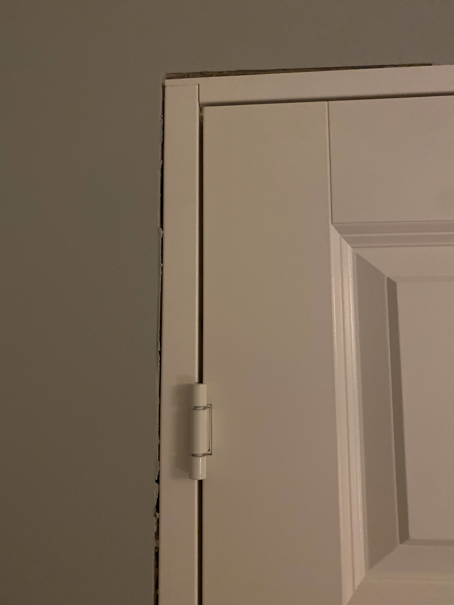

Blir lite smått tokig.
Hur jag än ställer karmhylsorna så blir glipan mellan dörr och karm mer eller mindre densamma på gångjärnssidan, större upptill och smalare nedtill. Se bilder.
Är enda sättet att rikta gångjärnen? Är ny dörr/karm från Diplomat.
Tack på förhand!

Det kan bero på toleranserna i gångjärnen och skillnaden blir tydlig då belastningen är i olika riktningar på gångjärnen.
Det används ofta billiga gångjärn för att hålla nere priserna.
Jag tror inte du behöver bry dig om det så länge dörrbladet gå fritt.
Förmodligen...1 123abc skrev:
ska ge mig på att knäcka upp det för att testa - perfektionisten i mig stör sig något så fruktansvärt på det
Släpp på skruvarna i mitten, ser ut som den spänner
