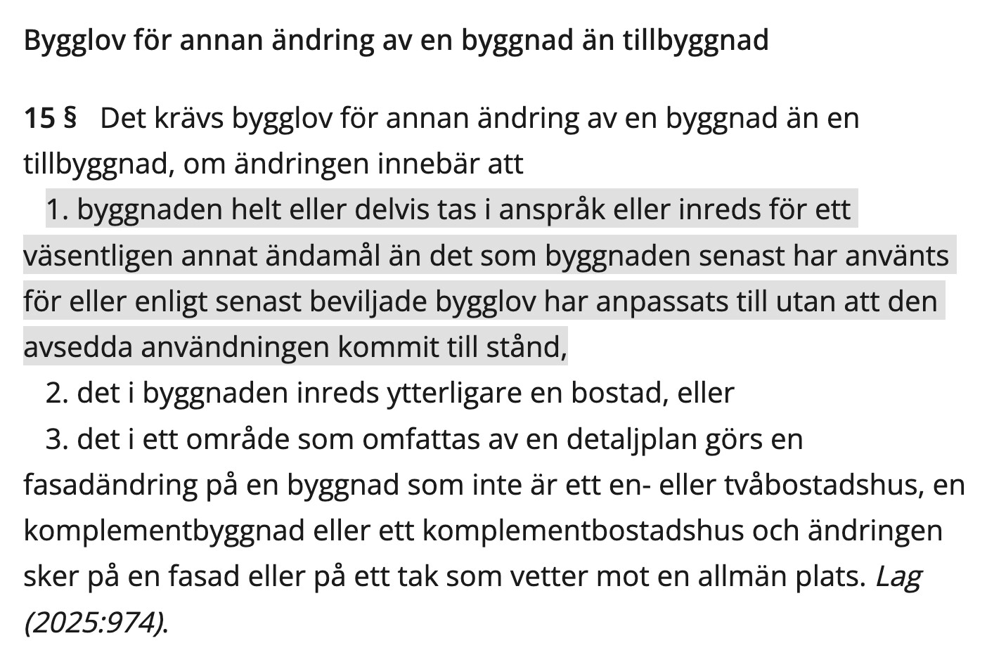

Skilj på de två åtgärderna och om grannemedgivande krävs för att utföra åtgärden närmare än 4,5 m från gränsen.J JuliaUppsala skrev:
Detta kräver bygglov. Grannen måste söka bygglov. Ert medgivande behövs inte för att kommunens byggnadsnämnd ska bevilja bygglov. Troligen kommer ni att tillfrågas som grannar av kommunen när bygglovet prövas men ni har egentligen ingen rätt att neka grannens bygglov, kommunen bestämmer helt.J JuliaUppsala skrev:
Bygglovskravet återfinns i 9 kap. 15 § PBL:
Samma sak här. Detta kräver bygglov. Ni måste söka bygglov. Grannens medgivande behövs inte för att kommunens byggnadsnämnd ska bevilja bygglov. Troligen kommer grannen att tillfrågas av kommunen när bygglovet prövas men har egentligen ingen rätt att neka ert bygglov, kommunen bestämmer helt.J JuliaUppsala skrev:
Nej det går inte. Om ni avtalar om att inte erinra som grannar när respektive granne söker bygglov så gäller det enbart mellan er.J JuliaUppsala skrev:
