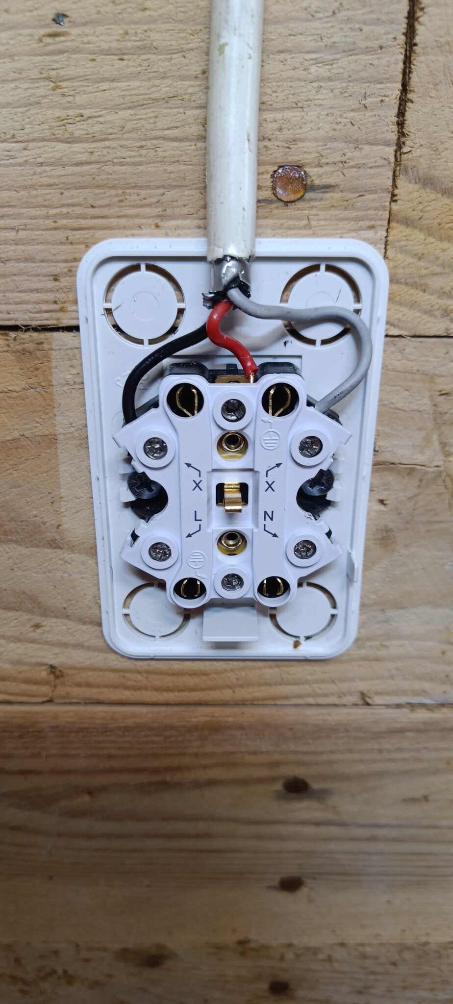

Hej. Jag har kopplat tre vägguttag som ej går fungerar. ( i detta fall är röd kabel jord) Behöver jag bygla innuti uttaget?
Mvh Ubbe
  • Elkontakt monterad på trävägg med synliga ledningar, där röd kabel används som jordning.

Du skall inte använda x-plintarna. Det är därför ditt uttag inte fungerar. Fas skall in på L-plinten och nollan på N. X används för att skarva eller parkera kablar.

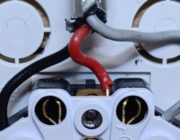

Vänd det upp och ned istället. Sitter jorden i hålet ens? Ser väldigt snett ut.

krambriw
Det där tycker jag är en mycket viktig kommentar. Det ser inte ut som jordanslutningen sitter rätt i kopllingsklämman-
Festlund
Jag tycker att det ser bra ut. Det är ju 2 hål för anslutning ( en till vänster om skruven och en till höger )
Anslutningspunkt med två hål, en till vänster och en till höger om en skruv, för röda och svarta kablar i en elektrisk installation.
