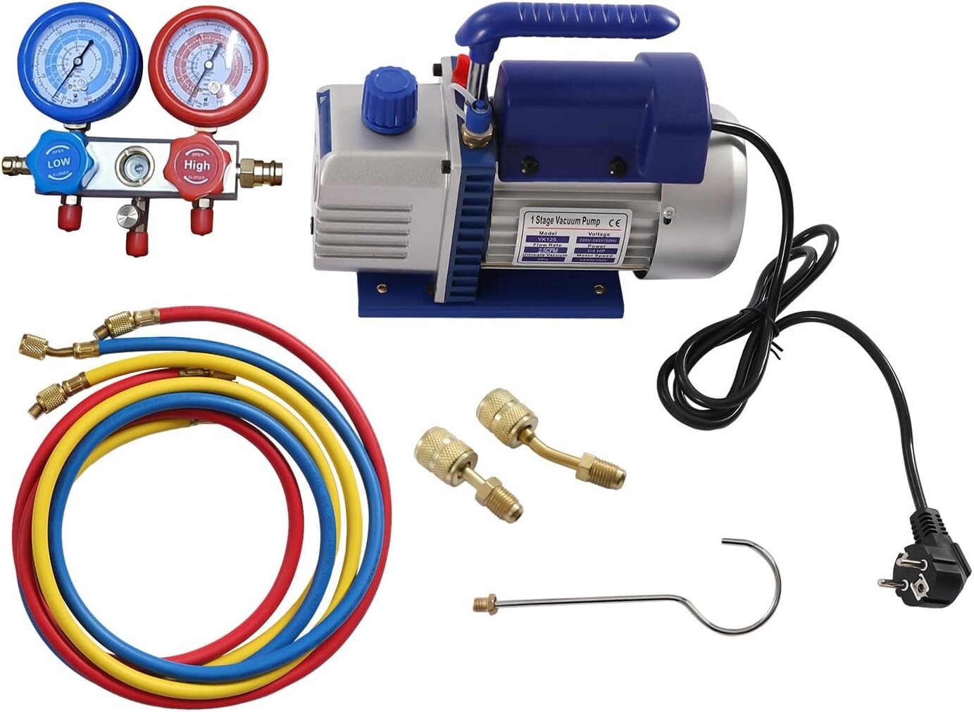

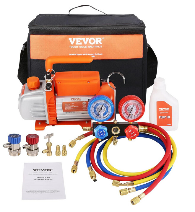

Jag har installerat två pumpar för runt 5000 kr från Amazon och man behöver en vakuumpump och nåt set med kopplingar/manometer. Betalade kanske 1500 kr för det.N naikon skrev:
Båda är riktigt bra och den första har hållit tre år nu iaf tror jag?
Jag är jättenöjd.
Snabb sökning på Amazon verkar göra susen!
https://www.amazon.se/VEVOR-Vakuumpump-luftkonditionering-mätarsats-gummislang/dp/B0CB3X3XHD/ref=sr_1_1_mod_primary_new?crid=2J5QEY8M1W8SD&dib=eyJ2IjoiMSJ9.FHuIgqnhtX_Fx780u_CWwgQw4-LuX6x0dvvN8nbCgnhCdkuTUXtRIIlOkX7Wub6XXPXMD17sNlB-xu-rVF83ueKrHCTQ8CWPB4pABVCTIvIPAVF6B5BVZBLp87KJVOgVkBCmJmNmx5WOLKZtw_YplGOk42tyU-3tfaTNtIfKMyKzrvqvXk_JdEj1YjbjGcyrhZuWGGsK0818Gsz7vhE8W5B7_fctoEfvpAawKjOiQdMzLCqxwcHFPaznCyTzfiL_R9Uk3eDNJL1BF0nXJ9iiiM5uDi1PVuI711NMZOBbyTE.GM73HtGdd8qqvr2xTTz8MyQ3bfx_wCJbPGmbzfZDBOU&dib_tag=se&keywords=vaccumpump+kyla&qid=1752950184&sbo=RZvfv//HxDF+O5021pAnSA==&sprefix=vaccumpump+kyl,aps,155&sr=8-1
https://www.amazon.se/UYRTOY-Luftko...2950515&sprefix=vaccumpump+kyl,aps,155&sr=8-6
