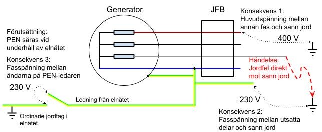

Om du kör på reservkraft och har ett jordfel, men ingen jordfelsbrytare så kan denna jordfelström gå genom nätägarens PEN-ledare. Har du ett eget jordtag kommer jordfelströmmen att fördelas mellan ditt och nätägarens jordtag. Inga jordfel så blir det ingen ström i nätägarens PEN-ledare vid nödkraft.

Menar du felfall?
Här är det som kan hända. Ett fel där en fas får direkt kontakt med moder jord, och man saknar ett eget jordtag.
Med ett eget jordtag så potentialutjämnar man PEN och moder jord och linjearbetaren får inte längre en farlig potential mellan PEN och jord.
Vad för slags felkopplingar man kan göra är väl ett sånt som på bild, man skapar en potential mellan moder jord och PEN.

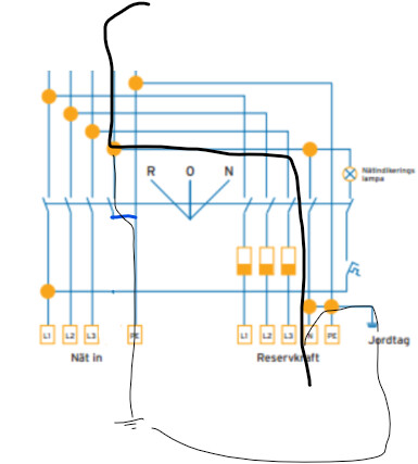

Varför bryta nollan med fyrpolig reservkraftomkopplare?
Om återledande ström ändock går till generatorns/växelriktarens nolla?

För att förstå denna fråga behöva man titta utifrån vilka delar som är TN-C och TN-S.
Det vanliga är TN-C rakt igenom och då är det högra bilden som gäller.
Om båda sidor är TN-S som vänstra bilden visar och man inte bryter N mot nätet så letar sig en liten del av strömmen genom N-ledaren till transformatorn i nätet och tillbaka via PE-ledaren för att sluta hos generatorn. Det vill man undvika.
Ett mellanting som vanligen förekommer är om nätet är TN-C men anläggningen TN-S.
Där gör man alltså en övergång till TN-S. Om man inte bryter N så kommer återigen (en liten del av) normal belastningsström från generatorn att leta sig ut på PEN och gå ned i jorden vid något jordtag och gå upp i det egna jordtaget för att slutligen leta sig till generatorn. (Detta sker också i förra fallet, fast i lägre grad.) Strömmen fördelar sig mellan de vägar som finns.
Dessa strömmar kan ge farliga beröringsspänningar om linjearbetare särar på ledningar såsom i förra inlägget.
3polig reservkraftomkopplare är alltså aldrig ett alternativ i Sverige?
Hobbyelektriker
· Värmland, Molkom
· 27 042 inlägg
Jodå, det duger i de allra flesta hem då de matas med TN-C från nätet och har en TN-C-ledning in till huset.
Men hur blir det inte ström i PEN då?
Hobbyelektriker
· Värmland, Molkom
· 27 042 inlägg
Jo alltså det är alltid ett problem med TN-C och kan inte avhjälpas med en fyrpolig brytare.
En TN-S-anläggning och en fyrpolig brytare blir bättre även om man inte helt undviker svaga strömmar i jorden då heller.
Vad är det som gör TNC till TNS värre än TNC till TNC? Med åtanke på ström i PEN
Hobbyelektriker
· Värmland, Molkom
· 27 042 inlägg
Värre är det inte, men en TN-S-anläggning ger en möjlighet att förbättra situationen något via en fyrpolig brytare. Den punkt när N övergår till PEN ligger något närmare generatorn. Om det är någon signifikant förbättring kan diskuteras, men finns det en neutralledare så bryter man den.
