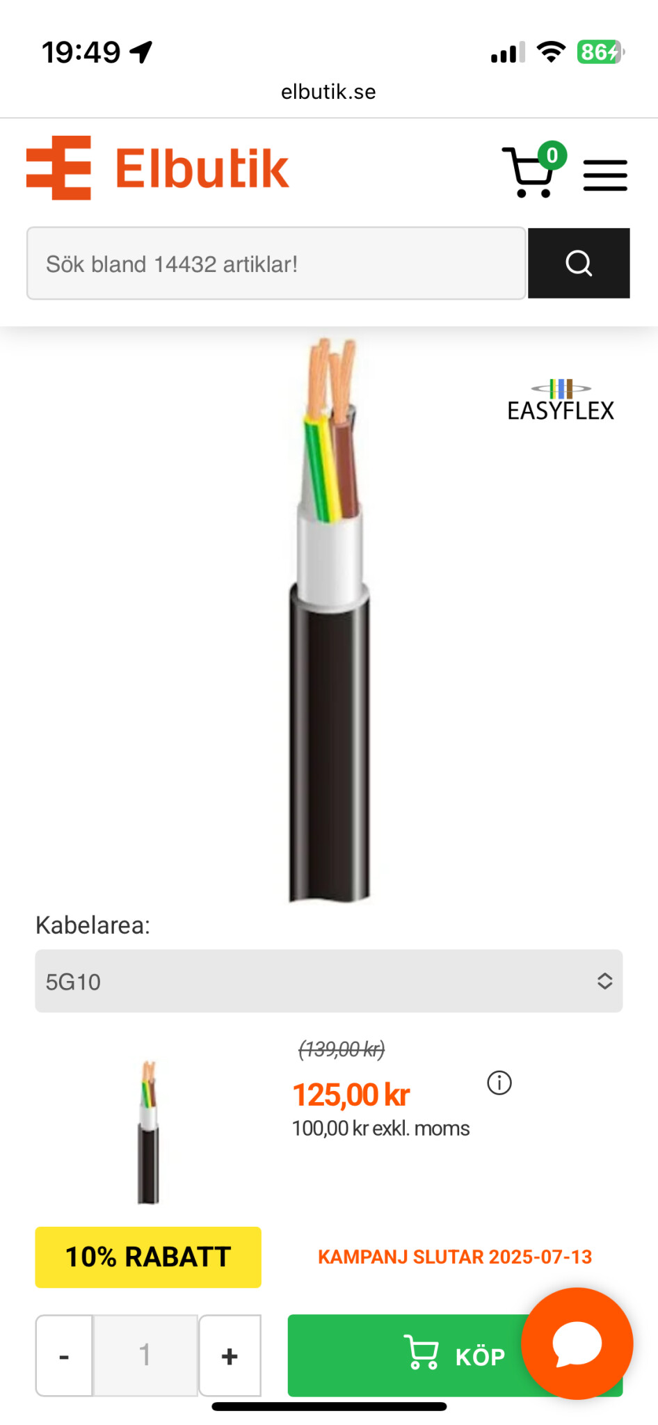

Tack för Svar Totte. Ja, det har iof gått fem år sen men 19 kr metern låter endå lite billigt även då tycker jag.Totte_S skrev:
Vet du vad 5G10 kostar idag om man utgår från era grossit priser jämfört vad vid ´´vanliga´´ icke elföretag kunder får betala?
N1XV 5G10 (koppar) ligger runt 170 kr/m ink moms utan påslag mot kund.V Ville27 skrev:
Det var galna rusningar i kabelpriserna för ett par år sedan.
Jag tar 110 kr/m inkl. moms. För inte menar du väl grossisternas listpriser? Det finns det ingen som betalar.Totte_S skrev:
Edit.
Äh, glöm det. Jag sökte på 5G10 men fick upp 5G6... 😅
Tack. Vore intressant och veta vad ett mer känt märke 5G10 som exempelvis Draka/Nexans.. Lite tveksam att köpa från märken jag inte känner till eller ”kända” märken så att säga. Men det kanske ligger även där i 170 kronors spannet.Totte_S skrev:
Är det 5G6 kabel då från ett ”känt” märke såsom Nexans, Draka eller exempelvis Amokabel? Finns givetvis andra stora också, nämnde dessa tre eftersom jag kom på dom i stunden och dom är väll bland dom störta i Sverige.Müssli skrev:
Har ingen betydelse, alla kablar som säljs innom Europa har en kravspec på sig och följs till punkt.V Ville27 skrev:
Så bara rota efter den billigaste, alla med samma innehåll har samma kvalitet.
