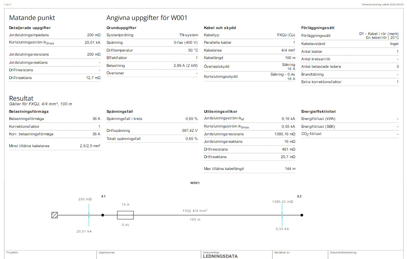

En elmotor med 1100 W mekanisk effekt på motoraxeln drar betydligt högre elektrisk effekt (typ aktivt 1600 W och skenbart 1900 W). Spänningsfallet anges vid säkringens storlek (här 10 A) när man räknar i Eldim och följer normerna. Om du bara ska fylla en badtunna kanske 750 W pump räcker?

Det är inga stora effekter men spänningsfallet blir det som begränsar val av kabel mest när avståndet är så långt. Ju mindre effekter du behöver desto lägre spänningsfall. Så försök att välja saker som inte drar så mycket så kommer du billigare undan.
I din bild på en kalkylator har du skrivit in 90 m men spänningsfallet behöver återledaren också så det blir 180m total längd vid beräkningar.

Ledningen mellan en huvudcentral och en undercentral får vara klenare än t.ex. 5G6 men den måste vara korrekt säkrad med max 5 s frånkopplingstid. Men enligt Eldim klarar 5G2,5 mm² som gruppledning 10 A och 0,4 s frånkopplingstid upp till 93 m så det är inte där problemet ligger utan i att spänningsfallet blir det dubbla jämfört med normen 4%. Accepterar man lite högre spänningsfall och något lägre effekt på apparaterna så visst går det.

Kalkylatorn tar hänsyn till att returen. Det står i beskrivningen att man ska ange avstånd till apparaten.A avh67f skrev:Du kan ju uppdatera tråden när du vet vad du ska ha för utrustning där ute. Det låter som det är lämpligt att montera upp en liten elcentral i pumphuset och fördela ut till de olika lasterna.

Är spänningsfallet väldigt stort kanske motorn inte startar och det beror ju också på om motorn startar belastad (med mottryck) eller obelastad. Typiskt är ju att gamla glödlampor kan blinka när större förbrukare kopplas in/ur. I detta fallet skulle jag grovt gissa att motorn kan tappa ca 7-8% effekt med 2,5 istället för 6 mm² kabel.D Derbyboy skrev:

Här är en kabelberäkning. Killgissade på en del men marginalerna är goda!
