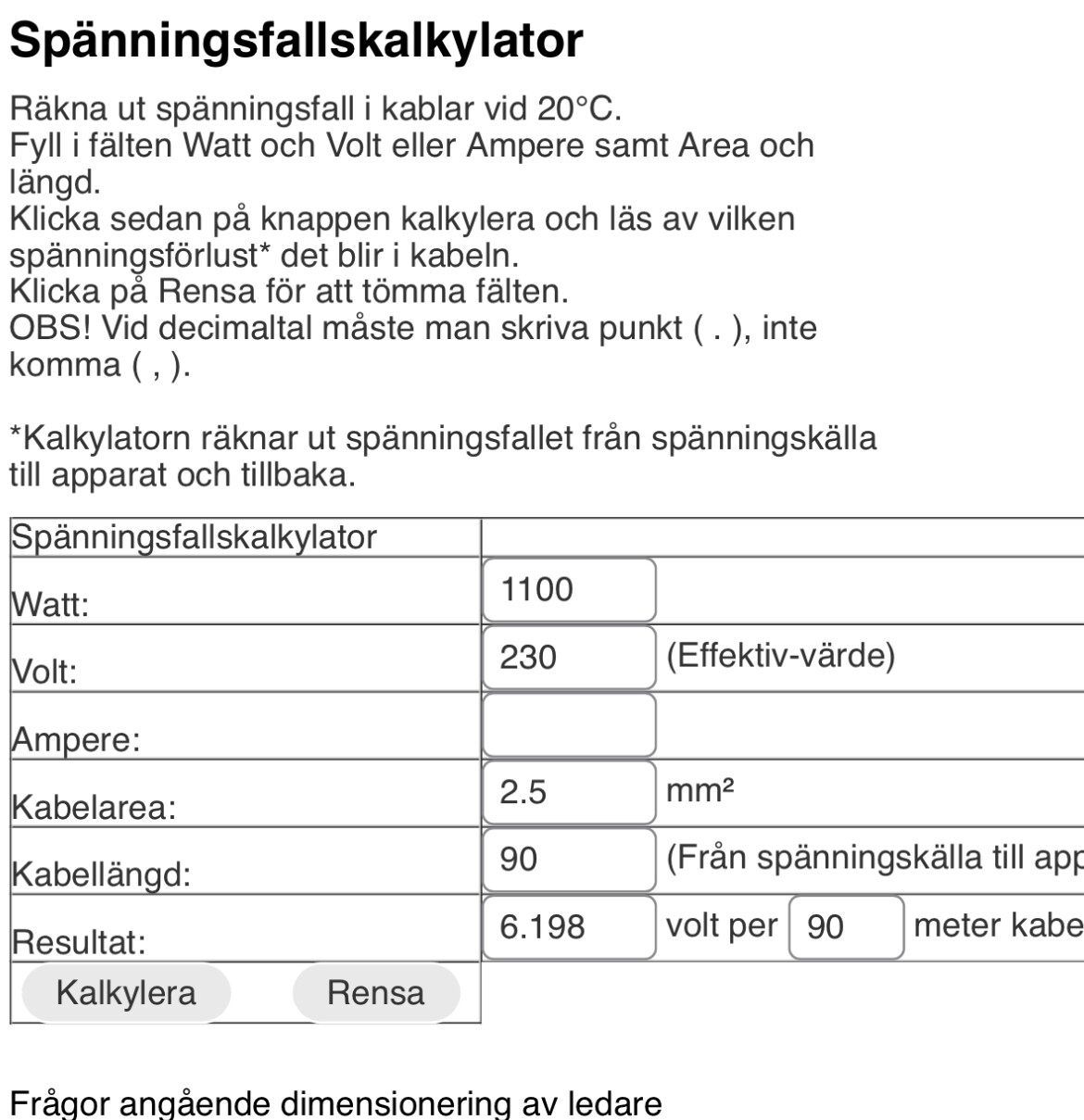

Ska utöka min pumpanläggning vid vattnet. Funderar lite på om jag ska ha en 3-fas pump eller 1-fas samt vilken dimension jag ska ha på kabeln från centralen.
Avståndet till pumpen är 80-90 meter och strömmen på den 1-faspump som jag kikar på är 900w.
Säg att jag behöver lite värme mm i pumphuset. Den totala strömmen vid Max belastning borde ligga på 900w plus 300w.

Man behöver ta reda på indata för elnätet vid dina mätarsäkringar antingen genom att mäta eller om elnätsägaren kan uppge dem. Sedan behöver man titta på befintliga ledningsdimensioner, mäta avstånd och räkna. Viktigt att kablar och säkringar dimensioneras korrekt och dessutom klarar startströmmen från pumpen.

Förinpedansen är 0.234 Ohm
Säkringen på pumpen är angiven till 6.1 så jag antar att startströmmmen inte kan vara högre.
Från skåpet vid vägen är det 20 m till centralen. Ledningen som är dragen är först 4x6+6 och från första centralen (15 m) så är det 5g6.

Det är en väldigt låg förimpedans! Konstigt om du bor i "Skogen" och har drygt 100 m från ena till andra sidan av tomten!?
Det är då förmodligen motorskyddet som är inställt på 6,1 A? Pumpen som 1-fas borde dra 4 A som "aktiv" ström. Frågan är vad den har för startström?

6.5 var det för den kraftigare pumpen. Finns en klenare på 4.4a.

Helt klart bäst med 3-fas kabel för flexibilitet i framtiden och fördelning av lasten. Får det till att det behövs 5G6-kabel för att klara ett spänningsfall på max 4% enligt normen om den säkras med trepolig 10 A samt jordfelsbrytare på lämplig plats. Pumpen (1100 W mekanisk effekt) får då alltså en av faserna, värmen den andra fasen och uttaget den tredje fasen.
Går man efter normerna så ska spänningsfallet vara max 4% men accepterar man högre spänningsfall så går det att köra klenare kabel. 5G2,5-kabel ger 7,8% / 17,9 V spänningsfall vid 10 A och klarar precis utlösningsvillkoret. 3-fas pump är givetvis bäst.

Den här kalkylatorns får det till:J Josth skrev:Helt klart bäst med 3-fas kabel för flexibilitet i framtiden och fördelning av lasten. Får det till att det behövs 5G6-kabel för att klara ett spänningsfall på max 4% enligt normen om den säkras med trepolig 10 A samt jordfelsbrytare på lämplig plats. Pumpen (1100 W mekanisk effekt) får då alltså en av faserna, värmen den andra fasen och uttaget den tredje fasen.
