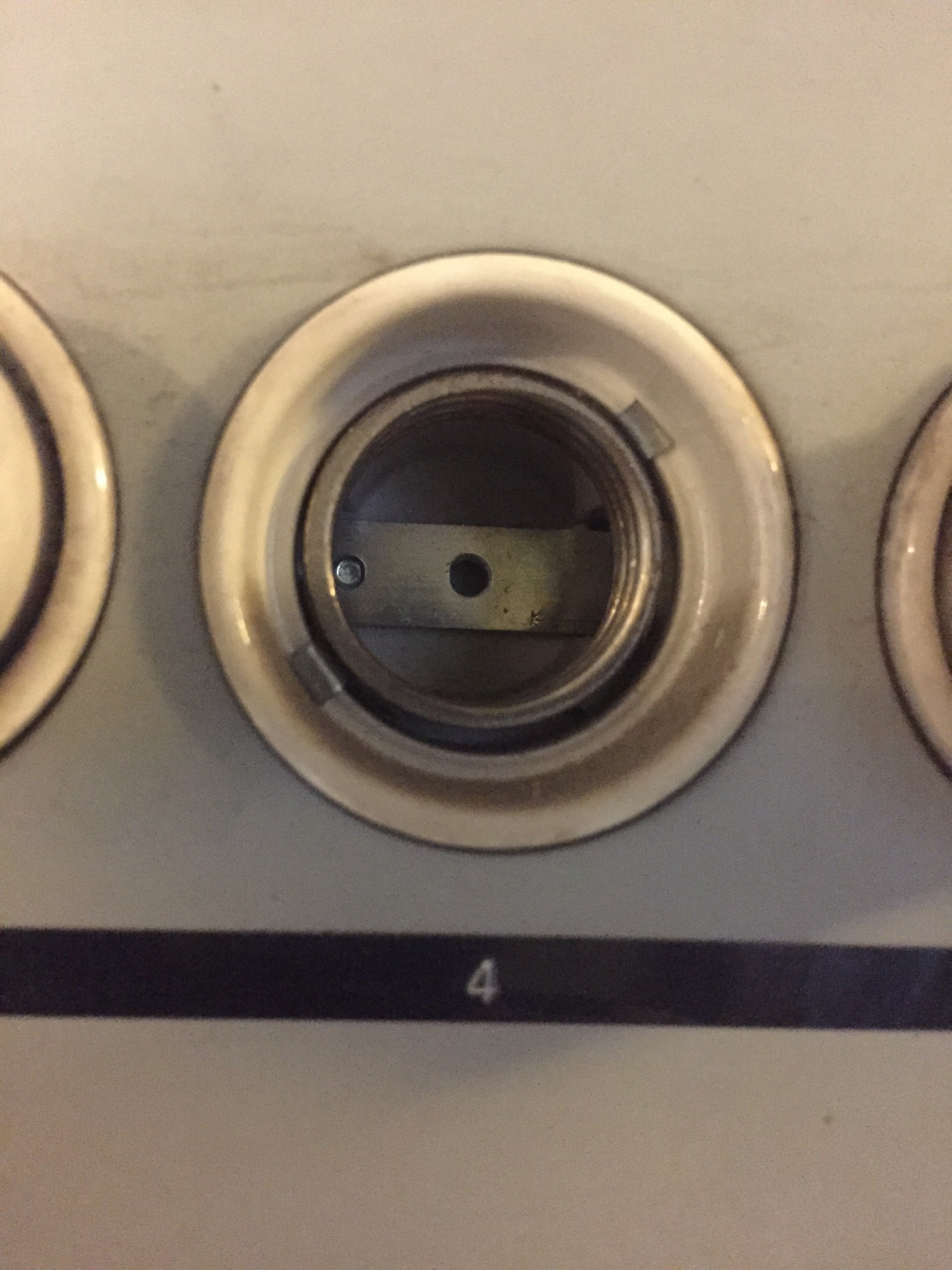

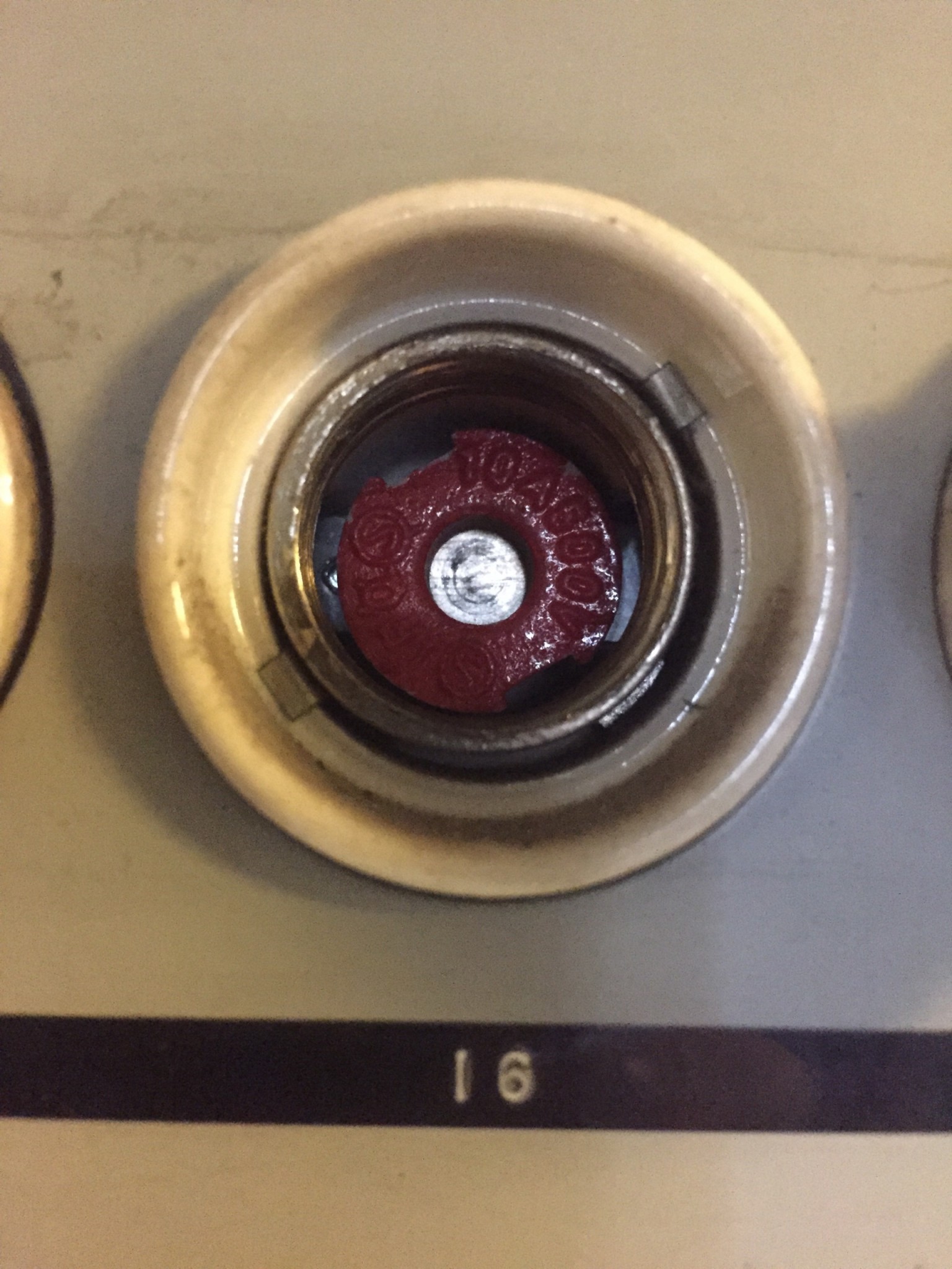

Har du ingen förteckning över vart dom olika säkringarna går till?
Om det sitter en säkring i säkringshållaren (syns utan att skruva ur säkringen) så är den antagligen inkopplad till någon förbrukare.
Om säkringshållaren är tom och du skruvar ut den och det inte finns någon passdel så är den platsen ledig.
Ingen passdel.
Med passdel.
Ingen passdel.
Med passdel.
