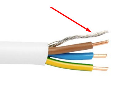

Funderar då på om jag kan ha gjort något fel eller om felet funnits där tidigare men att det är först nu när jordfelsbrytaren finns som jag upptäcker att en viss del av strömmen försvinner någon annanstans... Det jag kommer på är att utomhuskabeln som är dragen under altanen (EKRK) bestod av brun, blå, gul/grön samt feltrådig biledare som gick innanför huvudplasthöljet... Tänkte att dessa nog mest är till för att skydda kabeln och vad jag läst mig till skall dessa kopplas in skyddsledaren (som jag tolkar är jorden??). Jag kopplade in dessa ohöljade trådar tillsammans med jorden till "jordkontakten" i ett skarvuttag och är fundersam på om detta var fel.

Om det är en installationskabel avsedd för fast installation du refererar till kan det finnas trådar runt ledarna för att öka säkerheten vid mekanisk skada på ytterhölje. Trådarna ansluts då till jord.

Ang. trådarna, ja då stämmer det med det jag läst, tack!

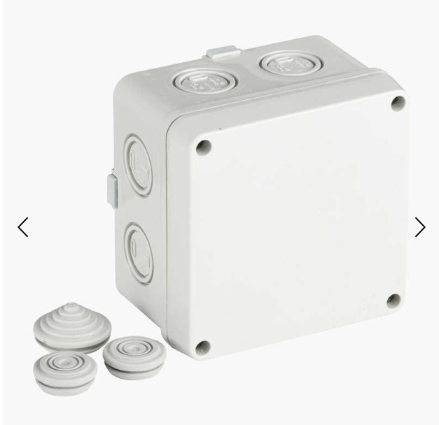

Ja det än en fontän eller rättare sagt en vattensten. Fukt kan det inte vara, den har bara vara inkopplad i ett dygn och alltihop ligger i en sådan här IP67 klassad dosa som är ordentligt väderförseglad.
Notera att jordfelsbrytaren inte löser ut i "vanlig" drift, utan enbart när jag stänger av pumpen (via knapp på fasaden) och sätter på den igen. Då måste jag återställa jordfelsbrytaren för att vattenpumpen skall komma igång.
