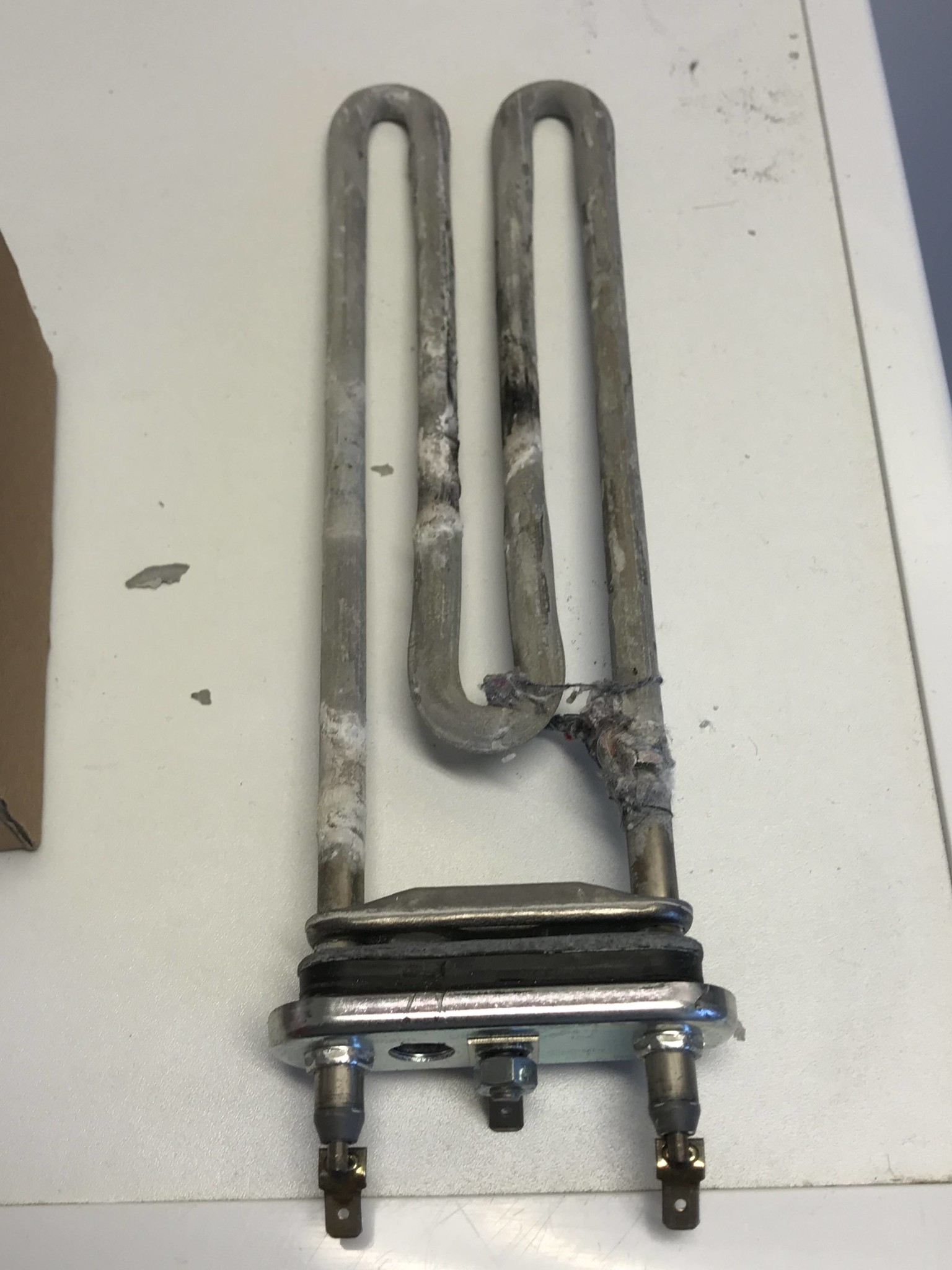

Har reparatören här nu och mycket riktigt var det elementet som var bränt!
Nu fungerar allting igen.
Tack för hjälpen alla!
  • Bränt och skadat värmeelement som ligger på en vit yta.

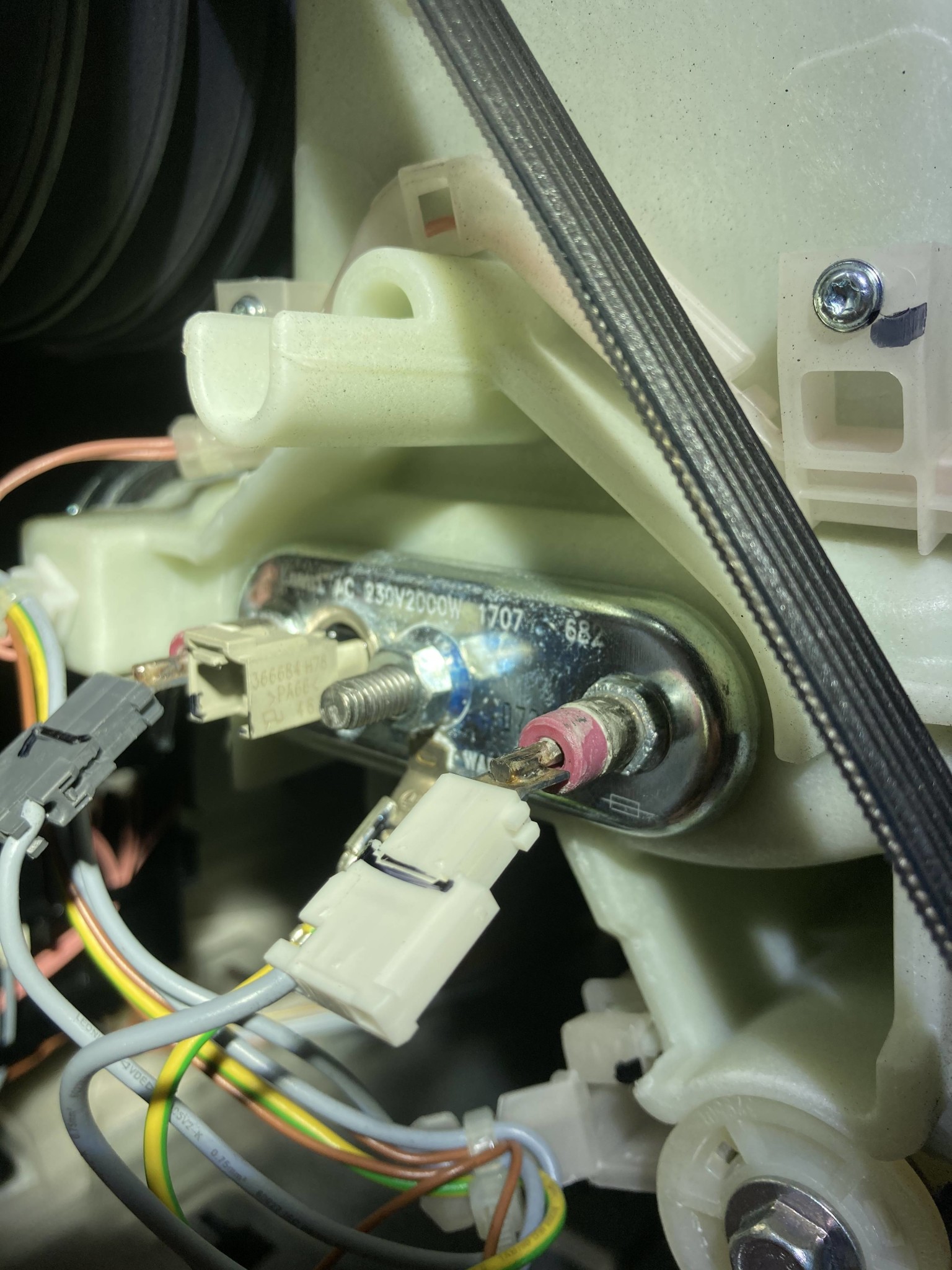

Hade samma problem med att jordfelsbrytaren löste ut med min Bosch 6 series och upptäckte att en sladd lossnat till ntc-givaren som sitter i värmeelementet. Åtgärdade det och maskinen gick igen......ända tills jag körde ett program med värme. Då löste JF igen. Måste vara fel på värmeelementet. Skall ta av det och kontrollmäta den och givaren. Finns på youtube hur man gör. Blir kanske till att beställa nytt.
  • Bild på ett tvättmaskins värmeelement och anslutna sladdar, en sladd ser ut att vara urkopplad.

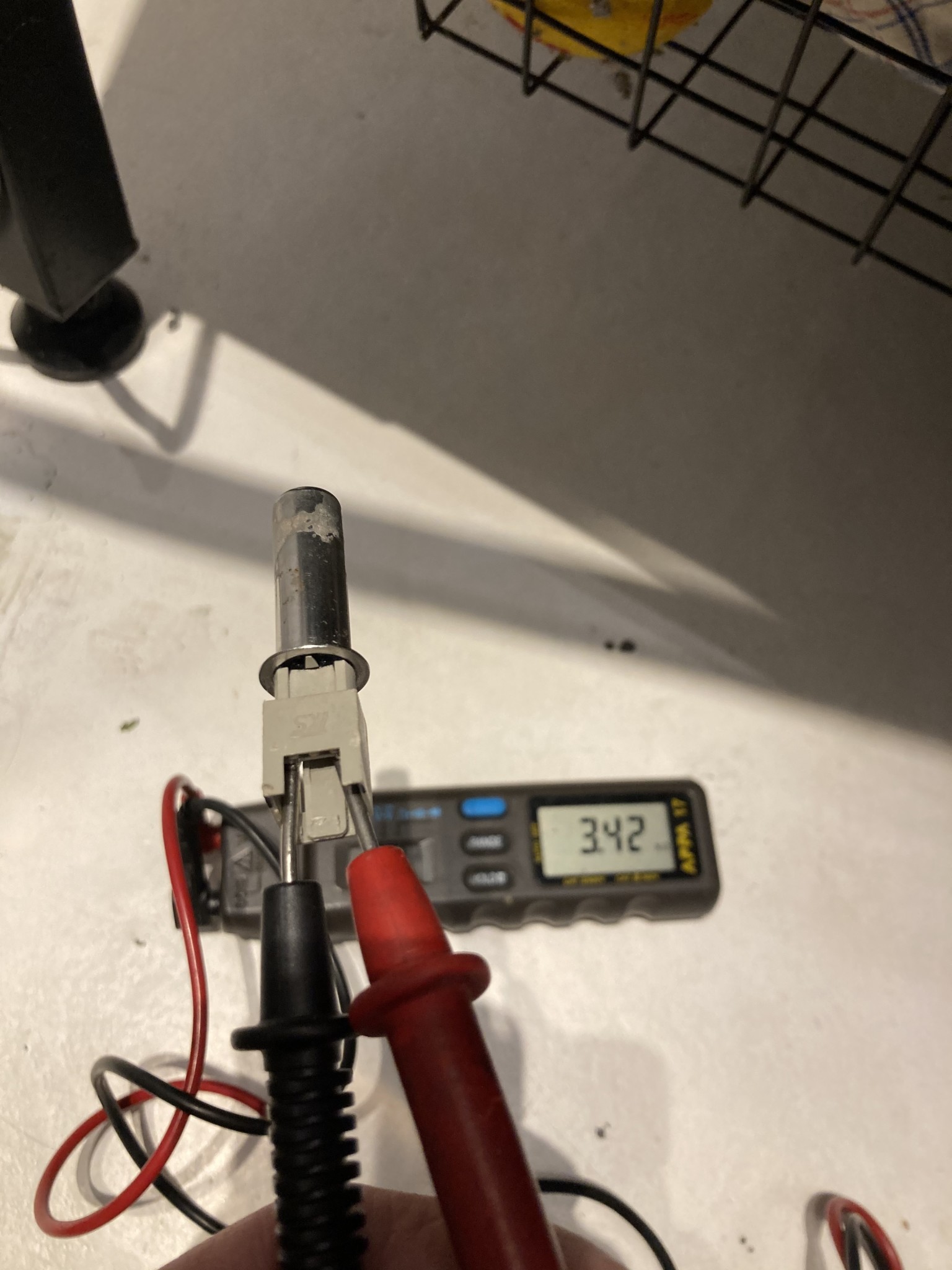

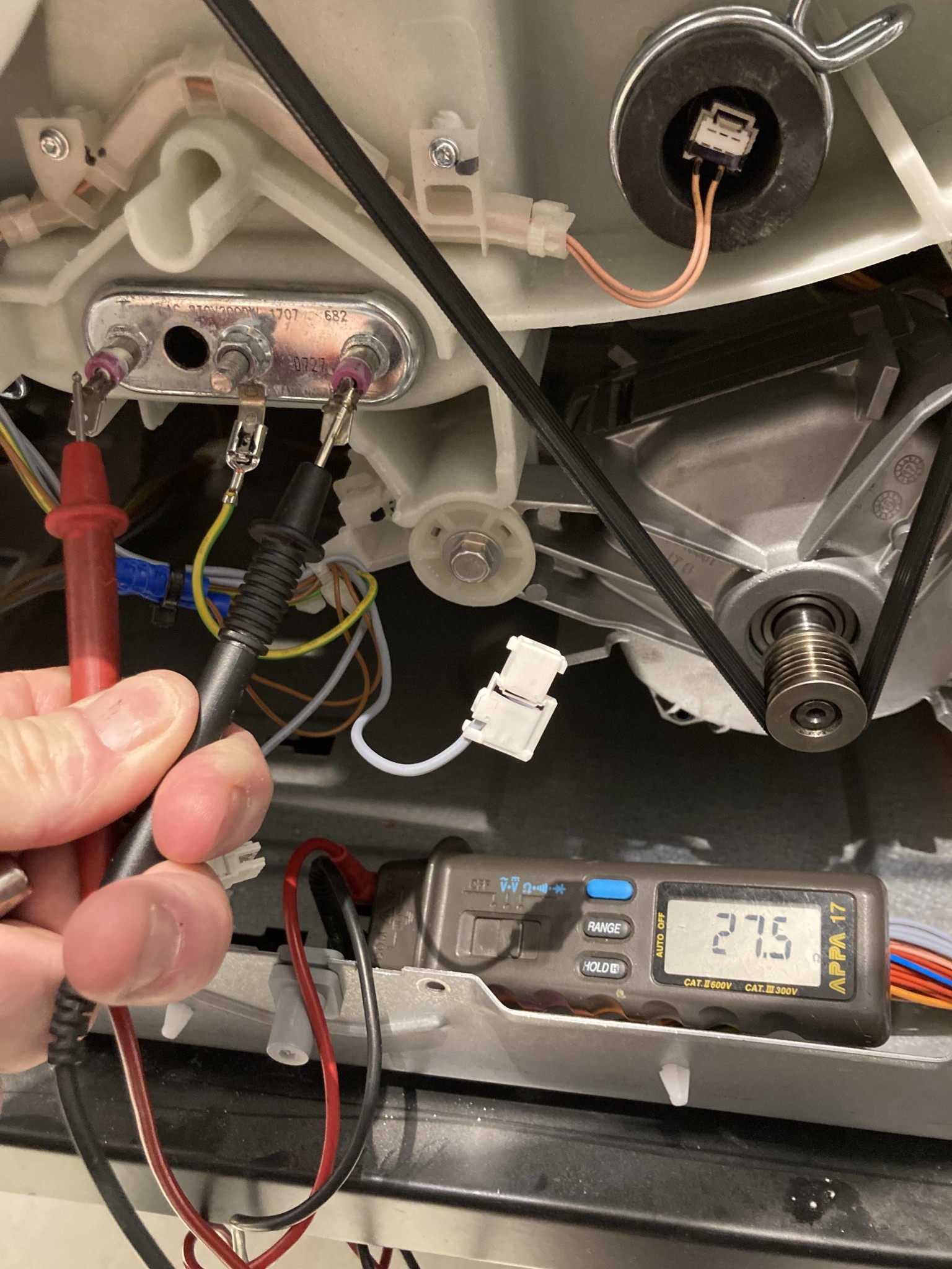

Har kontrollmätt nu och tror nog att det är givaren som är kass eftersom endast mäter 3420 ohm. Skall enligt videon vara 20000-50000 ohm.
  • Multimeter visar 27.5 ohm ansluten till en maskins komponent under felsökning.
  • Kontrollmätning av givare med en multimeter som visar 3420 ohm.
Skulle du inte ha mätt mot jord? löser en JFB så har man ett jordfel dvs ett fel (kontakt) mellan jord och fas/nolla i maskinen.
Vet jag inte. Maskinen går. Löser bara ut när jag kör med varmvatten.

Mätte enligt videon på youtube.
