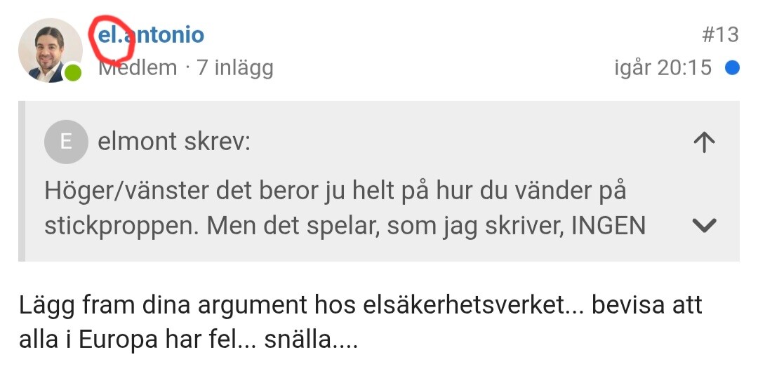

el.antonio el.antonio skrev:
Lägg fram dina argument hos elsäkerhetsverket... bevisa att alla i Europa har fel... snälla....
