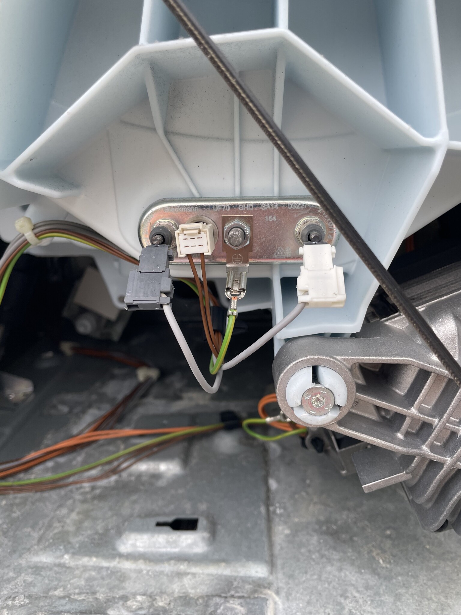

Har en tvättmaskin från Bosch som jobbat hårt under 10år tid. Nu helt plötsligt löste jordfelsbrytaren ut. Kopplade ur maskinen och strömmen kom tillbaka. Men så fort jag kopplar in stickkontakten till maskinen så löser jordfelsbrytare direkt.
Någon som vet om detta är något man kan kika på själv och vad anledningen kan vara?
Är det kanske fukt som kommit in nånstans där det inte ska?

Det finns ju väldigt många olika tänkbara fel,
Det första du kan göra är att montera av baksidan och titta. Om det läcker vatten någonstans så bör det vara i de lägre delarna, titta även efter ev, lösa eller brända kablar och kopplingar. Lukta om det verkar bränt.
Sedan skruva av toppplattan och titta.
Ett realtivt vanligt fel som löser jfb är att värmeelementet är slut, höljet på det korroderar sönder, det kommer in vatten till värmetrådarna. Det kan man grovt felsöka genom att koppla bort värmeelementet, bör vara två eller möjligen någon mer trådar emd anslutning rakt in i trummans nedre del. Att byta ut det brukar vara lätt. Vid test, koppla bort samtloiga trådar som går till elementet. Fotografera hur det ser ut innan du tar loss något.
Tänk på att felet kan se ut att försvinna om du sätter kontakten på andra hållet i uttaget. Så försvinner felet med bortkopplat element, så prova att vända på kontakten, så du inte blir lurad.

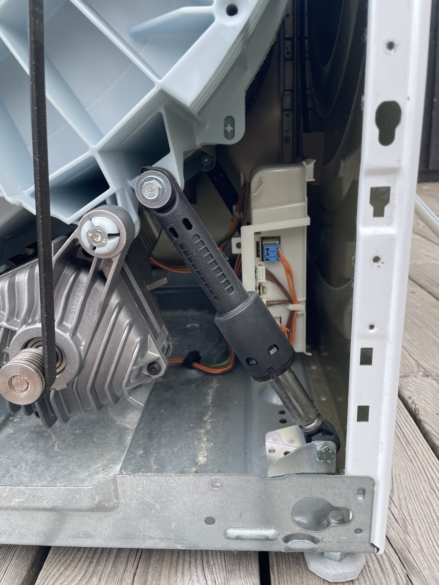

Tack för svar. Ska börja med detta som du skriver. Ska baxa ut maskinen nu i trädgården och kika. Återkommer med uppdatering 😊
Maskinen ute. Kan inte se några brända trådar eller likande. Har blåst med kompressorn och rengjort. Ska öppna locket nu så får vi se vad som döljer sig där.
