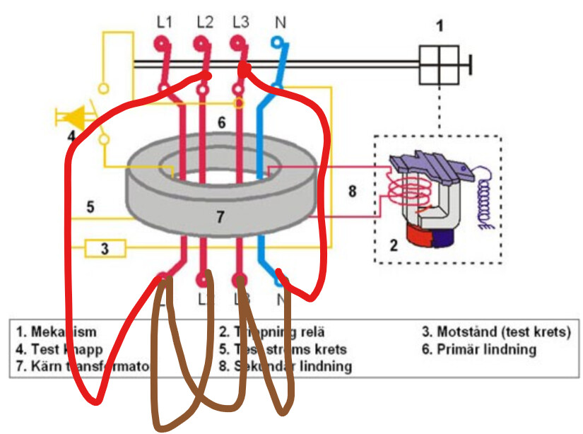

Johan.da Johan.da skrev:
En fråga från en nyfiken lärling!
Om man kopplar alla 3 fas utan jfb och nollan med jfb, kommer jfb att lösa ut? Jag tror det men vill vara säker.
Som många sagt här är det livsfarligt att bryta nollan utan att bryta faserna. Den bästa lösningen är väl att lägga även spisen under befintlig jordfelsbrytare. Om det är 4-ledare fram till centralen är dess jordplint i själva verken en PEN-plint och man kan ta nollan därifrån, annars från befintlig jordfelsbrytares ingående nollplint. Om det är TN-C fram till centralen tar väl befintlig JFB ingående nolla från PEN-plinten.

Försök inte lära dig sådana tumregler. Det kommer att orsaka en olycka. Principen är väldigt enkel. Det är väldigt lite du behöver komma ihåg, och det är grundprincipen för hur en JFB fungerar.
All ström måste gå tur och retur via JFBn.
Elektrisk kretsdiagram med komponenter, märkningar, och färgglada linjer. Redigering med röd och brun färg gjord ovanpå.
De bruna strecken symboliserar belastningar (som inte är utritade) som är inkopplade på lite olika sätt, men de ha alla gemensamt att tur- och returledare går igenom JFBn.
De röda strecken symboliserar belastningar där ena polen är inkopplad efter JFB och den andra före JFBn. Detta kommer att lösa JFBn.
Det måste vara balans mellan alla strömmar genom JFBn. Det finns ju många olika belastningar, trefasig motor, spis, dammsugare inkopplade samtidigt så att det går olika hög ström i varje ledare. Men summan av alla strömmar ska bli noll (Kirchhoff's lag).
Har man två eller flera JFBer måste man alltså hålla isär alla faser och nolla på sekundärsidan för varje JFB. Man kan aldrig koppla ihop nollorna efter två olika JFBer. Det orsakar en obalans i strömmen.
Så det enda JFBn mäter är just obalans. Den mäter inte direkt att ström går via PE, det vet inte JFBn på annat sätt än att den upptäcker en obalans i strömmarna.
Om du sätter en läckströmstång över alla tre faser och nollan, var som helst i en anläggning, så ska du mäta 0 A. Mäter du något så har du en läckström som tar fel väg tillbaka.
Johan.da och 2 till
