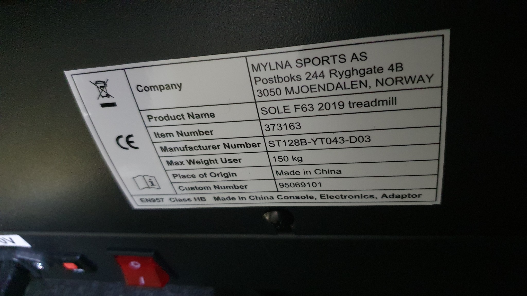

Gammal tråd, men samma ämne..
Köpte ett löpband (Sole F63) förra året.
Inga problem, har inte JFB på det uttaget idag, men ska skaffa det.
Läser i manualen "Använd aldrig ett GFCI uttag för den här maskinen. Maskiner med stora motorer gör att sådana slås av ofta."
Får man verkligen skriva så i en manual?
Det finns ju krav på JFB idag och maskinen säljs på svenska marknaden
Produkten borde väl falla under LVD.
Finns det krav på max läckström i det direktivet?
Blev nyfiken och mätte ström i maskinens skyddsledare i drift.
Den ligger på 2-11-13 mA (AC TRMS), med bandet på min-halv-max hastighet, obelastat (ingen löpare på bandet).
Spontant låter det lite högt om flera grupper delar samma JFB och att det ev. kommer att bli problem.
Kan man koppla bandet via en isolertransformator för att isolera "jordfelet", eller kan det bli hög statisk spänning mellan det "flytande nätet" och elnätets jordpunkt?

Nej, så får de inte skriva om en hushållsapparat som ansluts med "hushållsstickpropp". De får inte överskrida en ström på 2 - 3.5 mA (beroende på källa) i skyddsledaren vid normal drift. 10 mA är ett absolut max som vissa apparater t.ex för yrkesbruk får läcka i skyddsledaren. Vilken standard är ditt löpband CE-märkt mot?
Fotografen och 1 till
Kan tyvärr inte hitta vilken standard den är märkt mot. Ska begöra en EG-försäkran av återförsäljaren.
Uppdaterar när jag vet mer.
/Thomas

Uj..... Kikade igenom manualen för den där och den lämnar en del att önska. Jag hoppas att du fick med något mer papper (men jag tror inte det) som säger att den där är godkänd för försäljning i EU.
Ärligt talat borde nog produkten anmälas till Elsäkerhetsverket. Den svenskspråkiga manualen visar bilder på amerikanska uttag och pratar om användning av adapter för att kunna använda ett ojordat uttag med jordning via skruv om man inte har deras vanliga jordade uttag. Manualen påpekar också tydligt att apparaten alltid måste vara ansluten till ett jordat uttag vilket talar för att de själva vet att den läcker via PE och kan läcka farlig ström/spänning.

Ja, manualen lämnar en del att önska.
Bifogar bild på märkskylten.
Har redan skrivit till Elsäkerhetsverket.
Det här är inget billigt löpband.
Det kostar 20000 och är vad jag förstår ett av de bättre för hemmabruk.
Men alla kan göra fel.
/Thomas
  • Märkskylt på SOLE F63 2019 löpband med produktinformation och CE-märkning.
