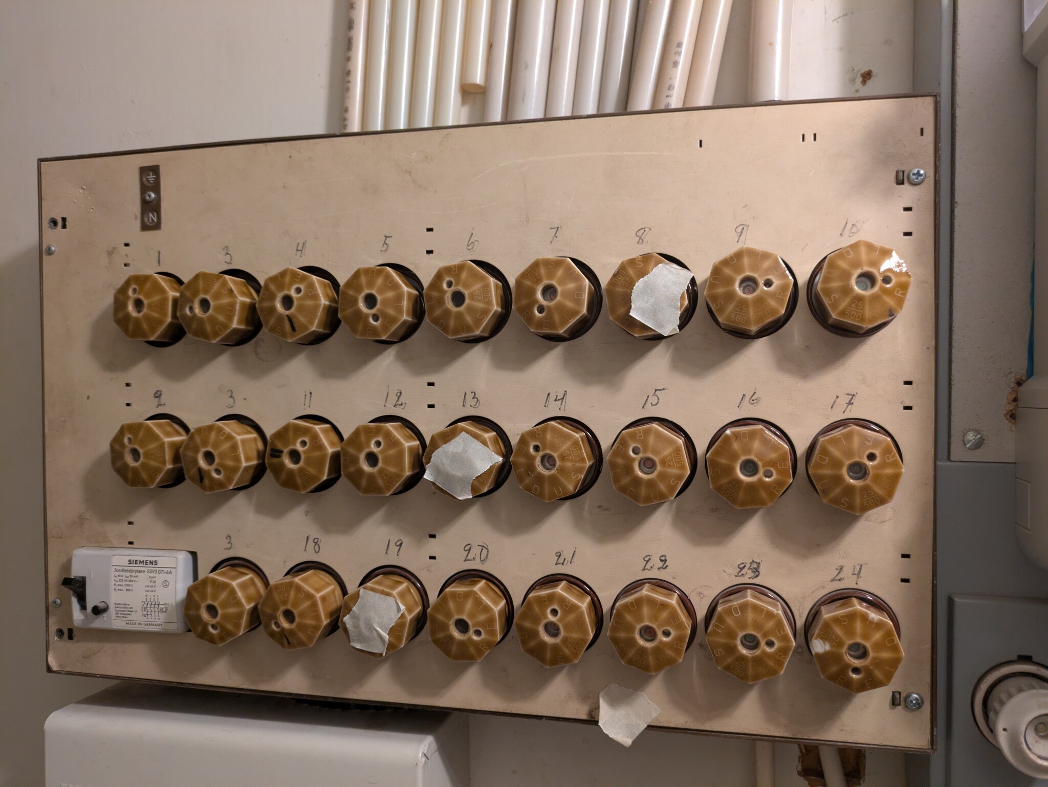

Jag skulle avnjuta en kopp kaffe efter middagen och slog glad i hågen på kaffebryggaren och då sa det poff och huset la av. Jordfelsbrytaren hade löst.
Inga problem tänkte jag och drog ut kaffebryggaren ur eluttag och försökte återställa jfb utan framgång, den slår bara av direkt. Nästa steg var säkringen, ingen framgång. Nästa steg var alla säkringar och då lyckades jag få igång den igen och satte tillbaka säkringarna en efter en.
Resultatet nu är att tre säkringar fortfarande löser ut jordfelsbrytaren direkt. Hur felsöker jag bäst/mest effektivt? Vad kan ha tagit stryk eller orsaka jordfel?
Jag har ett hum om vad varje grupp betjänar men dokumentationen är bristfällig och kopplingar inte alltid helt logiska. Inga tunga förbrukare utan främst taklampor och vägguttag.

Bild på gruppcentralen?
Vilken/vilka faser är de tre säkringarna på?
Vilken fas är kaffebryggaren på?
Det är inte säkert att det är den/de grupper med spökade säkringar som är gruppen med jordfel.
Det räcker med att det blir tillräckligt med snedbelastning på den fasen som har jordfelet för att JFBn ska lösa.

De ska se ut så, de är/var exklusiva, det är Reldus-propphuvar.Magnus E K skrev:

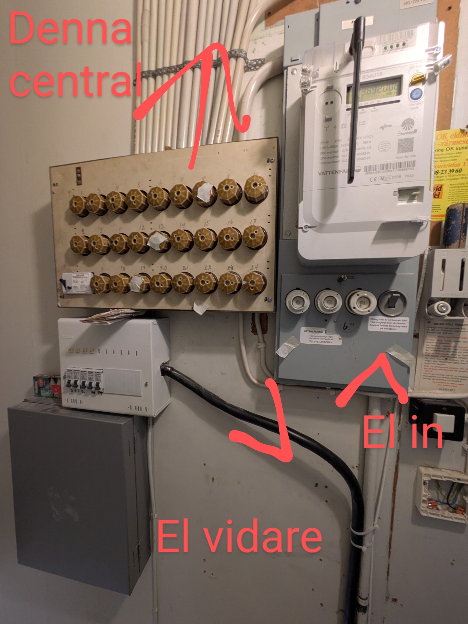

Utöver denna central har jag två till i källaren, en som kör tvättstuga, bvp, vvb osv och en som kör garaget, spabad, pool osv. Båda dessa andra centraler har egna jfb som inte löst, innebär det att jag kan bortse från dem i felsökningen? Den mesta ute-elen går via de centralerna och utförande lämnar i vissa fall lite (mycket) att önska...

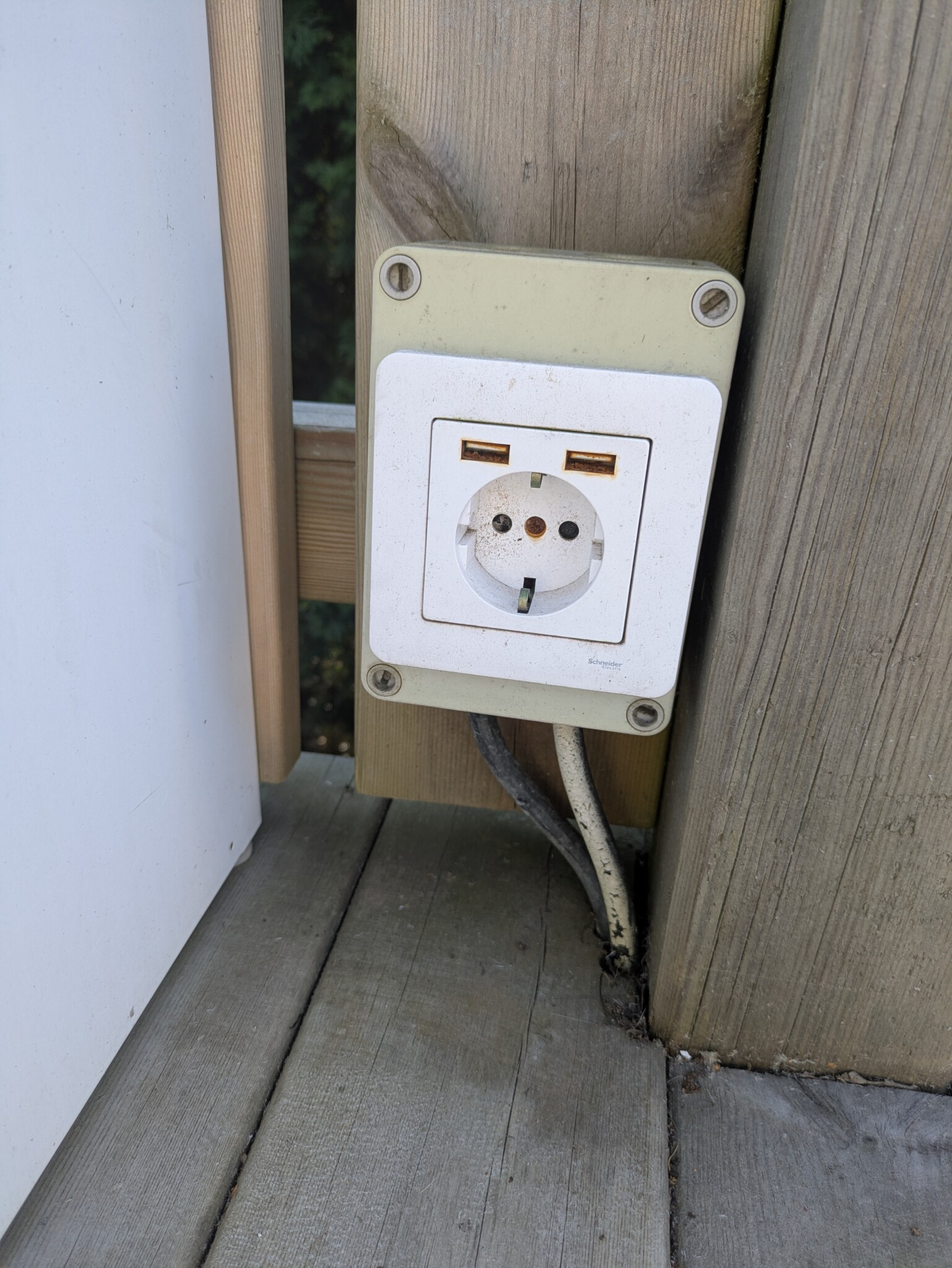

Det uttaget du har bild på utomhus är ju en stark kandidat till överledning mellan nolla och jord i alla fall. Inget fuktskydd alls i princip.H Hans G2 skrev:Utöver denna central har jag två till i källaren, en som kör tvättstuga, bvp, vvb osv och en som kör garaget, spabad, pool osv. Båda dessa andra centraler har egna jfb som inte löst, innebär det att jag kan bortse från dem i felsökningen? Den mesta ute-elen går via de centralerna och utförande lämnar i vissa fall lite (mycket) att önska...
[bild][bild]
Sannolikheten är inte noll att det är problem bortom den första centralen, men det beror också på hur de centralerna är inkopplade i husets el. Ligger de som undercentraler så kan de mycket väl dela nolla med huvudcentralen. Läs om fenomenen jag skrev om tidigare när det gäller förskjutning av jordfelsströmmen mellan faserna. Med det sagt så skulle jag inte tro att det är där, men hur svårt är det att koppla ur dessa centraler (genom att koppla från deras JFB, den bryter nollan också) och se om JFB löser ut igen när du skruvar i någon av de tre uppmärkta säkringarna? Har du gjort det så är du ju helt säker på att det inte är där i alla fall.
