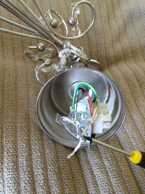

Den här lampan gav mig en rejäl kyss idag. Flyttades från v-rum (utan jord) till hall (med jord). Enligt dottern blinkade den till ibland, vid beröring och visade hur. Tänkte att den kanske var glapp? Nåväl, flyttade och kopplade in (utan jord) och provade, jo den blinkade lite. Någon tyckte den hängde snett och jag greppar lampan o vrider lite - då kom smällen. Tappade balansen och ner från stegen. Muskelsmärta i vänster arm, annars ok (lite chockad kanske). Kopplade sen in jorden och gungade utan att ta i metallen och då hände inget. Däremot gnistrade det lite i brytaren när jag släckte, inte vid tändning dock.
Frågan: vågar jag ha lampan inkopplad?
Finns ingen jfb i hyreshuset.

Ingen elektronik eller dimmer. Stöten var "på riktigt" men som sagt, jorden var inte inkopplad då. Lampans delar är i nåt kromat (från Josefssons postorder, sitter en likadan hemma i huset).
Jag gissar på att det är en skadad eller lös tråd som inte alltid har kontakt med lampans "chassi". Smällen kom ju när TS "greppar lampan o vrider lite" och jag gissar att TS undvek den övningen vid det jordade försöket.hempularen skrev:
En än tråkigare gissning är att skyddsjordningen inte är duglig. Dålig kontakt i lampan eller rentav saknas i lamputtaget.
Låter som att en kardeler har hamnat vid sidan av och att tåtarna inte är helt åtskruvade. Kan ju vara en anslutning i lampan och vid en av socklarna som sitter löst, lite svårare att kontrollera dock på en sån lampa kanske?
Vid mejselspetsen är det ett litet brott på nollan, syns knappt men känns när man drar mejseln över det. Litet hål på plasthöljet mao. Finns ett liknande på jordkabeln några mm bredvid. Bakom sockerbitarna finns isolator men i övrigt metall som är förbundet med hela lampan. Böjen till sockerbiten låg från början över isoleringen och kan ha blivit klämd vid flytt?
Vad tror ni, nån ide att försöka laga?

Ok, det blev antagligen kortslutning mellan dessa ledare, så du fick antagligen ca 115 V genom kroppen. Vad stod du på - barfota på metallstege, andra handen vardå, eller vilken väg kan strömmen ha tagit? Läkarbesök rekommenderas starkt då hjärtproblem kan visa sig ett dygn senare.
Lampan går säkert att laga. Skadan har troligen uppkommit vid montering - en mejsel som slant kanske. Tillgång till en isolationsmätare vore ett plus, men det finns inget som antyder kabelfel i lampkroppen.
Jag skulle laga den men jag skulle byta ut all kabel/tråd i lampan så att jag vet att allt är korrekt skalat och anslutet. Har du hittat två fel kan det ju finnas flera till, exempelvis vid lamphållarna. Någon föreslog isolationsprovning och det är ju en bra idé på ett sådant här "metallmonster". När du ändå är igång så rekommenderar jag även att du kontrollerar att skyddsjorden i lamputtaget är korrekt anslutet och fungerande.Kjell_G skrev:
